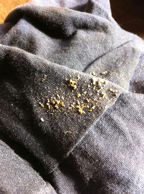

ich habe eine GS von einem Bekannten als "Pflegekind". Er tankt Super, das Motorrad steht viel und im Frühjahr kommt garantiert ein Anruf. Dann werden halt wieder mal die Vergaser gereinigt. Was ich dabei "raushole", siehe Bild. Ich tanke Ultimate, gebe im Winter einen Zusatz mit rein (Bactofin, Fuel-Line) und habe im Frühjahr nie ein Problem mit irgendeiner meiner Maschinen.
Gruß Michael

Alt 28.09.2017, 20:12:25   #21
Ich tanke Super (95) und habe sowas auch nicht in den Vergasern.
