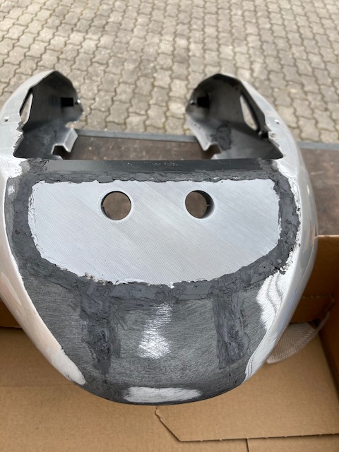

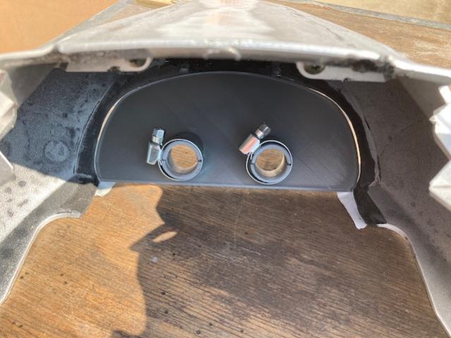

ich hab das Rücklicht umgebaut und wollt das wie mit euch teilen in der Hoffnung jemanden zu inspirieren.
Zunächst habe ich den hinteren Kotflügel gestutzt und anschließend so verlängert, das er später mit der Heckverkleidung wieder abschließt.
Dazu hab ich meinen regelbaren Lötkolben zum Kunstoffschweißen umgebaut
Um das Loch in der Heckverkleidung zu schließen, welches das Rücklicht hinterlassen hat, habe ich mir einen Blende aus ABS Kunstoff ausgedruckt.
Die Aufnahmen für die Rückleuchten habe ich in die Blende integriert.
Anschließend habe ich die einzelnen Teile der Heckverkleidung zu einem Teil verbunden und in diesem Zuge gleich den abgebrochenen Halter repariert sowie den Riss ausgebessert.
Danach geschliffen und zum Lackierer gegeben
Der Kennzeichenhalter entstammt ebenfalls meinem 3D Drucker, hier hab ich auch Carbon verstärktes PETG gesetzt.
