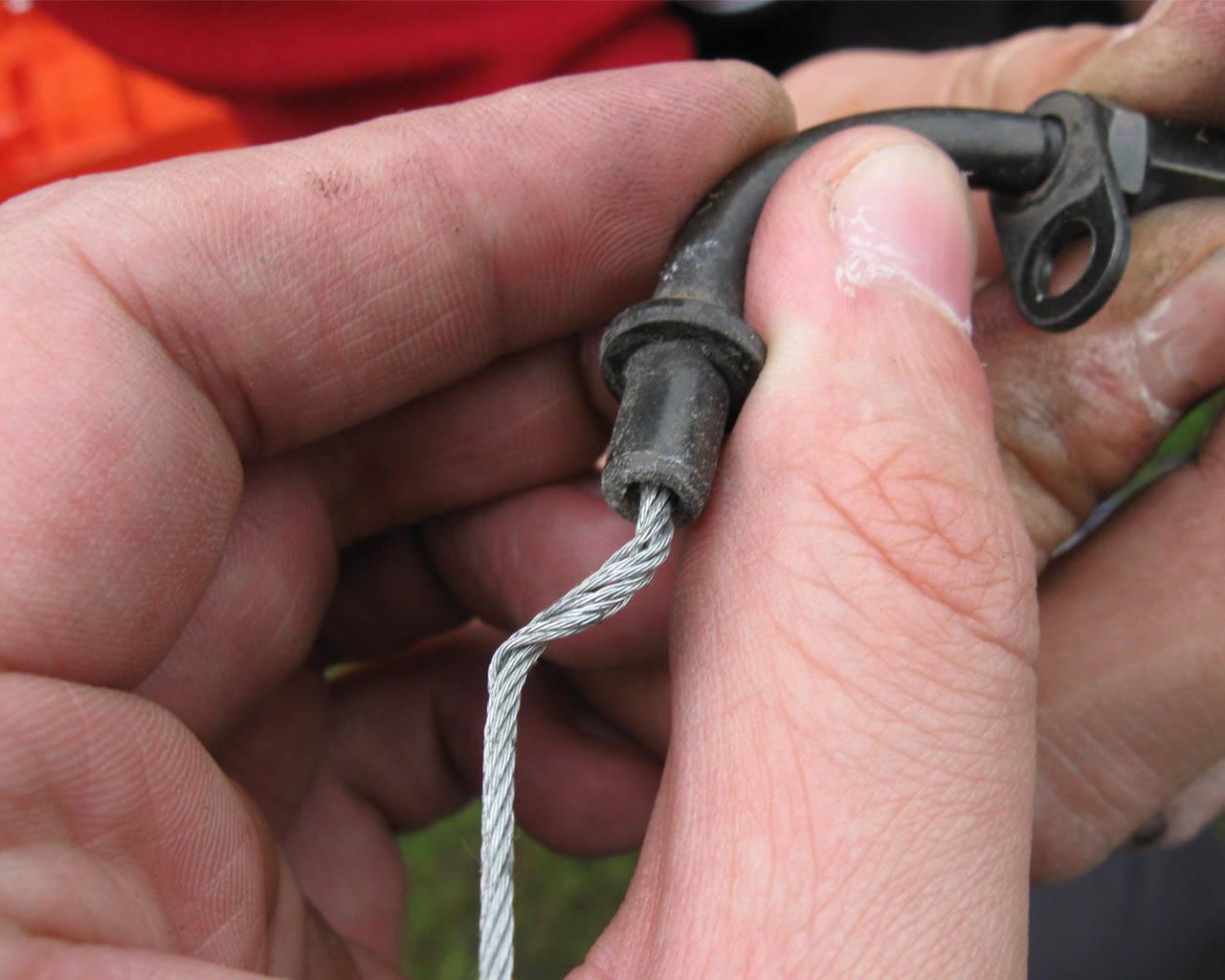

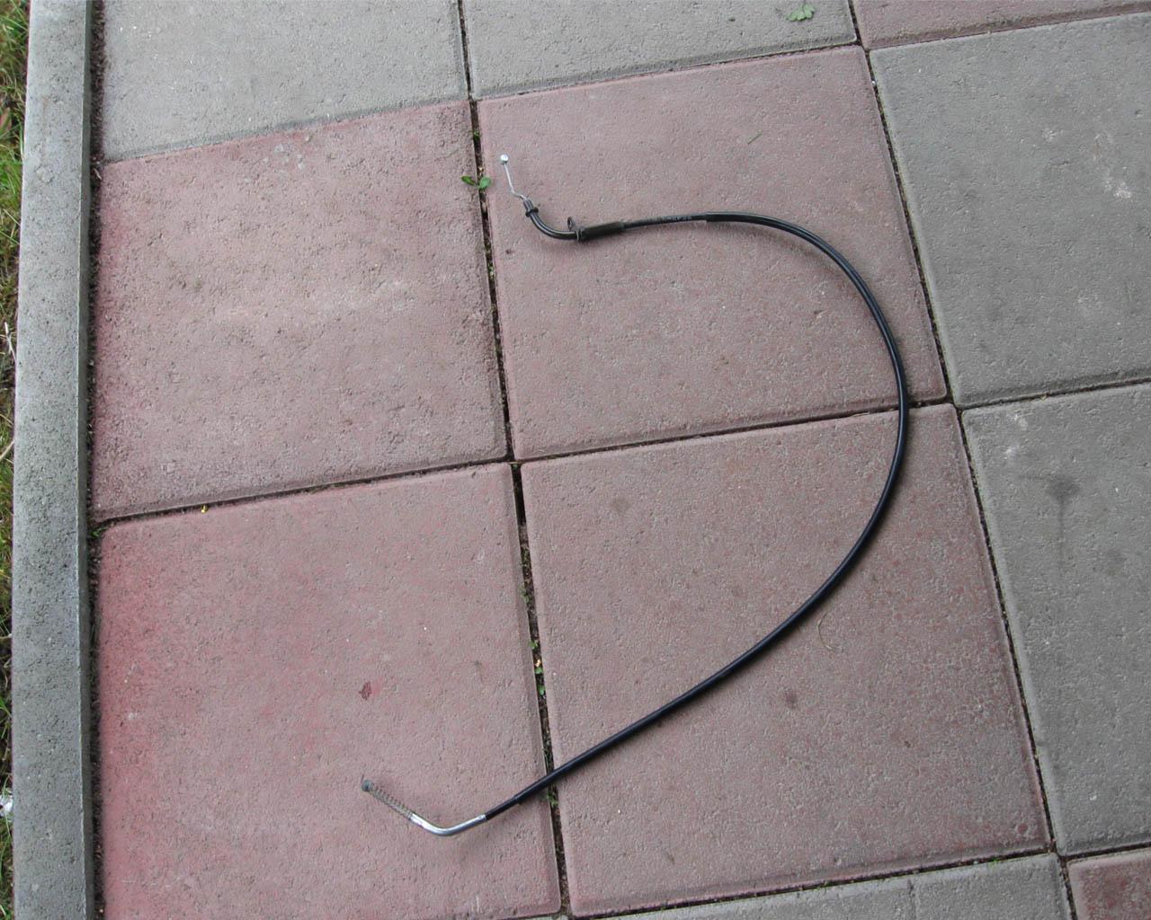

Hatte auch mal Probleme mit dem Choke, so sah der aus
http://666kb.com/i/bxp6pym10zask4p1p.jpg
http://666kb.com/i/bxp6q4l2qv7otloel.jpg
Habe den dann gerade gebogen und gefettet dann ließ er sich wieder geschmeidig ziehen und ging auch wieder in die ursprüngliche Position zurück wenn man ihn am Choke Hebel zurückgestellt hat.
