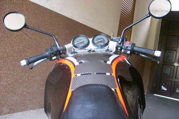

Standard Re: lenker zu niedrig
Zitat von SWM
und kein Tank in der Nähe ist
Das sieht aber oft
danach aus, was die Herren unter dem Pulli haben
Gibts auch Halter, mit denen ich die Stummel unter die Gabelbrücke kriege?

müssten die ganz kurzen stummelhalter sein... wo kauft man die eiigentlich? hab so bretter drann ^^
€dith: klar, kannst direkt an die gabel schrauben, zb telefix oder tomaselli oder magura....

Also hat doch (wie von mir vermutet ) jemand da umgebaut.
Die Teile kannst du ganz einfach gegen die höheren der neueren Modelle tauschen (die kurzen gabs afaik nur 89 und 90).
Brauchst dazu nichtmal viel umbauen. Sind nur 4 Schrauben pro Seite und ist in wenigen Minuten gemacht.

Also, ich hab auch die Serienstummellenker ich bin 183 cm groß, etwas schwer für meine Größe und habe trotzdem keine Probleme mit den Stummeln, das ist Gewöhnungssache oder Geschmacksache.
Alt 19.04.2008, 11:19:14   #17
Bei deinem Baujahr sind die aber wesentlich höher als die, die oben abgebildet sind. (sofern du deine nicht gegen die ganz kurzen Teile getauscht hast)

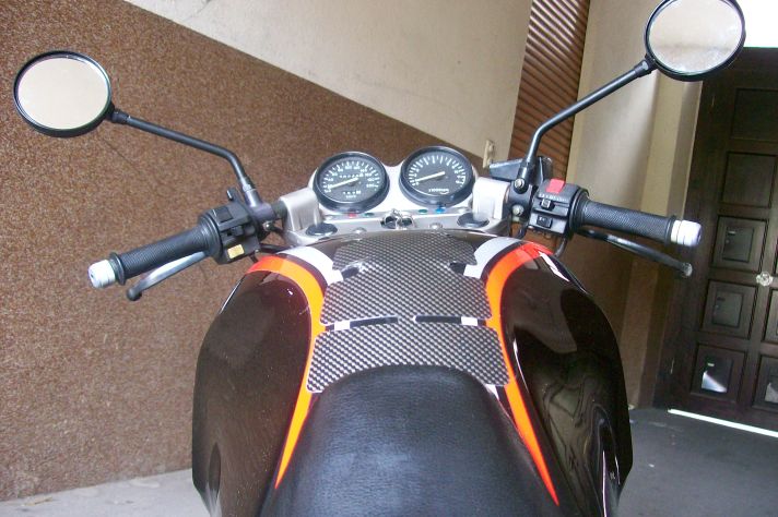

http://forum.gs-500.de/download/file...=761&mode=view
http://img212.imageshack.us/img212/539/1001072jk7.jpg
http://img507.imageshack.us/img507/6...00back2yg7.jpg
Das könnten die 3 unterschiedlich hohen Stummelhalter sein.

das erste bild zeig es nich an
Alt 19.04.2008, 12:38:33   #21
bei mir schon.
Das erste Bild ist das selbe, was Che geposted hat.
Alt 19.04.2008, 12:40:26   #22
bikerday
auf den 2 bildern wie oben sieht man aber nich so wirklich unterschiede
vielleicht das der unten ein wenig länger stummelhalter hat
kann aber auch optisch täuschen
Alt 19.04.2008, 13:03:54   #23
Wenn man mal die Glotzen uffmacht sieht man die Unterschiede gut.
Alt 19.04.2008, 13:08:38   #24
bikerday
hab nur soweit feststellen können die 2 bilder von dir sind
die gleich groß und das bild von che sind die kurzen

Ist bei SWMs Bildern gut zu sehen, welche das sind.
Von Klein nach Groß ist da alles dabei.
edit: und auch in der richtigen Reihenfolge
