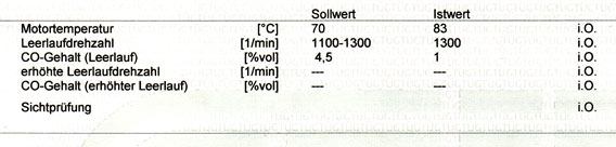

Ich wärm das hier mal auf, weil ich auch grade bei der AU war und einen CO-Gehalt von 1 bescheinigt bekommen habe. Der Prüfer meinte die läuft viel zu mager (bla bla Motorschaden bla). Nun, aber: Kerzen sind neu, Vergaser synchron und die Geschmischregulierungschraube auf Werkszustand (hab ich überprüft) und ich habe größere HD verbaut (135er statt 130er). Der K&N und der Sporttopf beeinflussen das ganze vermutlich auch nochmal. Laufen tut sie jedoch gut. Ich weiß ja auch dass SWM hier alle 3km runterbetet, dass die GS nun einmal sehr mager läuft.
Sollte ich wirklich mal an der Gemischschraube oder sonstwo drehen, damit die fetter läuft??? Oder never change a running system?

ich hätte aber irgendwie rein aus Interesse mal gerne Vergleichswerte.. was habt ihr denn so das letzte mal bescheinigt bekommen?
0.45

Ach ja: bei meiner GS waren das 0,26 Vol.% CO, und meine läuft fett.

dann scheint es da doch größere Unterschiede zwischen den Baujahren zu geben.. meine läuft mager und ich hab 1,0 vol% CO

Volumenprozent wären Promille...ich glaub das sind echte Prozent.
Und die Messung ist doch NUR im erhöhten Leerlauf!
Da kann an CO rauskommen was will, das muss im Fahrbereich keine Auswirkungen haben.
Die Vergaser haben doch 3 Gemischbereiche, die zwar ineinander über gehen aber in großen Teilen hauptsächlich selbst für die Gemischaufbereitung zuständig sind.
Leerlaufgemisch (das, was bei der HU unsinnigerweise gemessen wird), Teillastbereich (Düsennadelhöhe) und Vollast (Hauptdüsengröße).
Wenn ich viel viel zu große Hauptdüsen verbaue, wird sich das vermutlich gar nicht aufs Leerlaufgemisch auswirken und bei der HU nicht auffallen...
