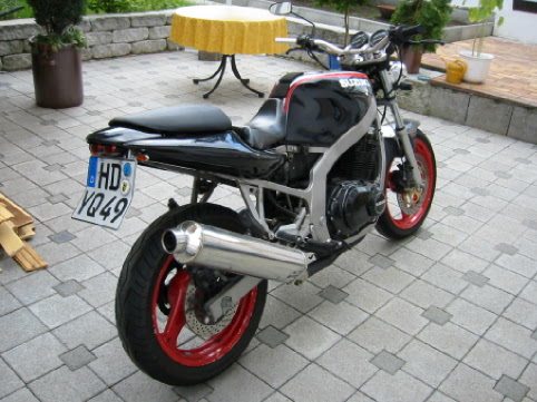

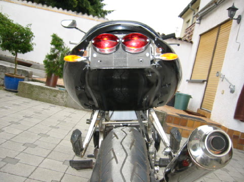

kannste ohne Schweissen bewerkstelligen. Baust Dir 2 2 Haltebügel zur Unterbauung des SV Hecks, machst Einzugspoppnieten in den Rahmen in M6 und schraubst die Bügel an. Dann brauchste nichts schweissen.
Unterverkleidung genauso. Restlicher Heckrahmen kannste dann weg machen.
Hier noch 3 Beispielbilder:
Hits:	857
Größe:	58,9 KB
ID:	15252   Klicke auf die Grafik für eine größere Ansicht
Hits:	830
Größe:	54,1 KB
ID:	15253   Klicke auf die Grafik für eine größere Ansicht
Hits:	815
Größe:	59,8 KB

Uii, Rudi fast in Urform.... das ist aber lange her.
Aber Jim hat Recht, da brauchste nicht schweißen, ne Nietmutternzange reicht.
Alt 21.12.2012, 21:54:51   #6
Jepp das ist 11 jahre her oder so und der erste Umbau, 2 Tage nach dem Kauf
Jim Knopf ist gerade online   Mit Zitat antworten
