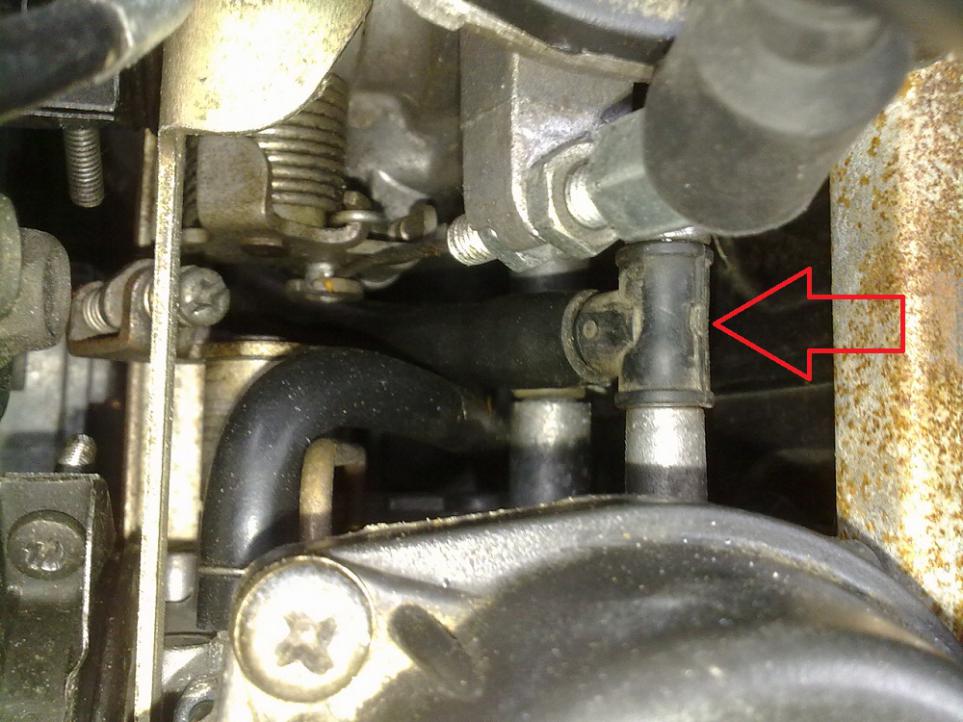

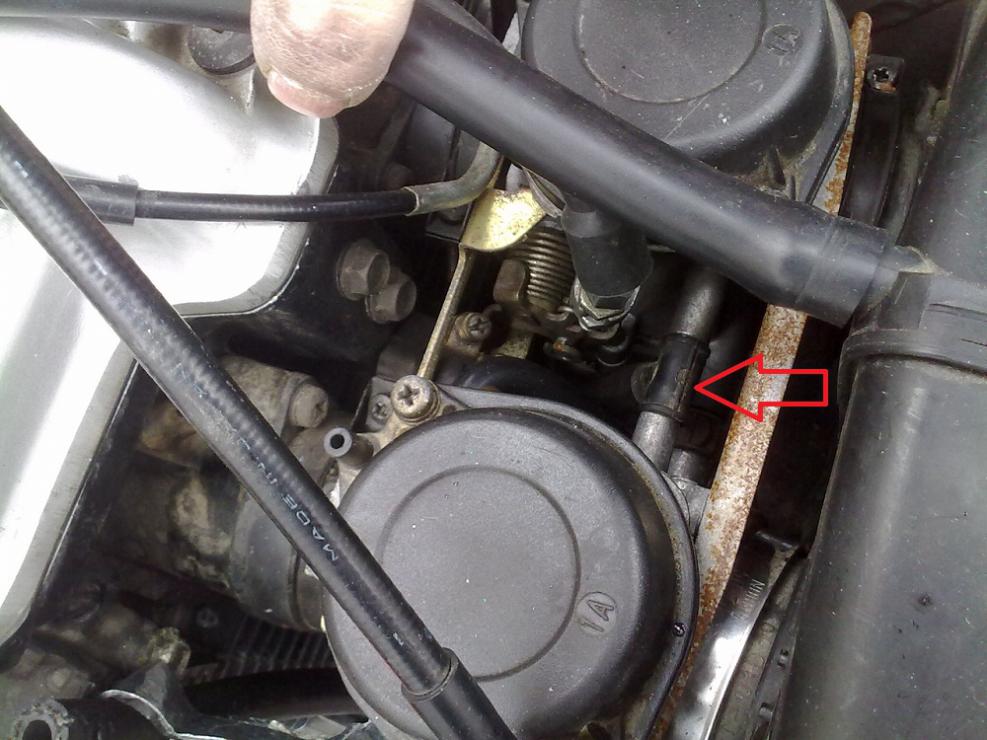

Standard Maschine läuft komisch und geht aus. Und ein loser Schlauch?
Moin moin!
Ich hab folgendes Problem:
Mein Mopped stand ca. 2-3 Monate ohne Tank draußen rum. Vorher lief es ohne Probleme. Danach gings nicht mehr. Mit vollem Choke sprang es zwar an, ging aber nach ner Zeit wieder aus. Je öfter man es versuchte desto länger blieb es an. (Vermutlich weil es dann langsam etwas warm wurde.) Wenn man allerdings Choke minimal weggenommen hat ging sie aus. Wenn man minimal Gas gegeben hat ging sie ebenfalls aus. Egal mit wie viel Gefühl ich das probiert habe.
Jetzt habe ich mich mit meinem Vadder mal dem Problem gewidmet. Tank aubgebaut alle Schläuche kontrolliert usw. Zündkerzen sahen auch normal aus. Komisch war nur dass im Luftfilterkasten das Benzin stand. Haben wir trocken gemacht, aber noch nicht wieder nachgeschaut ob was nachgelaufen ist.
Verwirren tut uns aber ein Schlauch (siehe Anhang) der da lose nach unten hing...Wenn man in den Schlauch reinpustet läuft das Motorrad ohne Probleme. Man kann Gas geben, es läuft gut im Stand etc. Wenn man den Schlauch zuhält stirbt der Motor ab. Genauso wie wenn man dran saugt. Meine Fragen sind nun:
Weiß jemand woran das liegen könnte dass das Ding nicht mehr läuft?
und
Was ist das für ein Schlauch der die beiden Vergaser verbindet? Muss der irgendwo dran?
Danke schonmal für die hoffentliche Hilfe
Liebe Grüße, Tobias

Das ist nur der Schlauch vom Vergaserüberlauf/Entlüftung. Der führt normalerweise über der Airbox ins Leere (vielleicht macht die arge Biegung Probleme)
Über den Winter ohne Tank draußen gestanden?
Ich würde den Vergaser ausbauen, zerlegen und ultraschallreinigen lassen.
Der Sprit in der Airbox wird von einem hängenden Schwimmernadelventil in Verbindung mit Benzinhahnstellung PRI kommen.
Wenn so ein Ventil hängt, läuft die Kammer über und der Sprit gelangt in Luftfilterkasten und mit etwas Pech auch in die Brennräume (verdünntes Öl schmiert schlechter -> Motorschaden).
Also Schwimmernadelventile und -Sitze checken, reinigen, ggfs. austauschen und unbedingt den Ölstand checken. Ist der erhöht oder riecht das Öl nach Benzin: Ölwechsel!
Und in Zukunft die Vergaser nicht geflutet (PRI) stehen lassen, sondern auf ON oder RES.

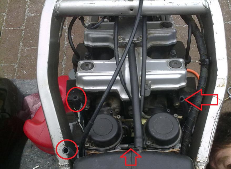

1) Wie SWM sagte. Ist dieser Schlauch zugesetzt, kann das dazu führen, dass trotz korrekt schließendem Schwimmernadelventil Sprit überläuft. Einer ausm Ami Forum hatte da mal eine tote Hummel drin, die das verstopft hat. Dann geht kaum noch was.
2) Wo sind denn bitte die Verschlussstopfen auf den Vergaserdeckeln hin? Kein Wunder, dass die läuft wie ein Sack Nüsse. (Auf dem ersten Detailbild vom Vergaser zwischen der Kreuzschlitzschraue und dem Kupplungszug)

Wenn das den Schieber anhebt und man dadurch in den Teillastbereich kommt, sind vielleicht die Pilotdüsen dicht.
Edit: gut gesehen acid!
Ohne die Kappen der Unterdruckdeckel kann die Kiste ja nicht vernünftig laufen...da machen ja schon fehlende O-Ringe Ärger...
Hey, gut beobachtet...dann kann sich ja kein vernünftiger Unterdruck aufbauen...

Nicht runterhängen lassen, der kommt nach oben und verläuft über der Airbox.
Könnte für dein Problem egal sein, aber mit der werksmäßigen Verlegung bist du auf der sicheren Seite.
Check mal den Schwimmerstand.
Vielleicht klebt ja ein Schwimmernadelventil in seinem Sitz.

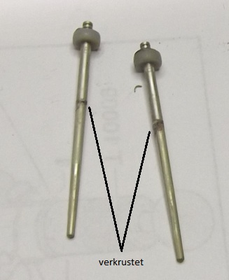

Eben mal angefangen den Vergaser zu zerlegen.
Ist mir folgendes aufgefallen:
- Das Ding ist verdreckt wie nen Sandkasten. (siehe Bilder) Vermute um ne Ultraschallreinigung komme ich nicht drum rum.
- Diese Stutzen die die Luftzufuhr regulieren sind verkrustet (ebenfalls siehe Bilder) Ich vermute daher hat sie zu wenig Luft gekriegt und ist immer abgesoffen außer bei Standgas. Wenn man aber in diesen Schlauch reingepustet hat, war genug Luft da, dass sie höher drehen kann -> mehr Unterdruck -> Klappen für Luftzufuhr gehen doch auf.
- Die Schwimmer haben geklemmt, nach nem Stups bewegen die sich aber wieder einwandfrei.
Ne Frage: Wie bekomm ich den ganzen Schwimmer kram da raus? Der hängt irgendwie an einem einzigen Stück und das kann man zwar bissl rumruckeln, will aber auch nichts kaputt machen
Und wie weit muss der noch zerlegt werden für ne Reinigung?

Schau dir auf der anderen Seite der Vergaser (oben) auch die Membranen ganz genau an.
Schwimmer und auch Schwimmernadelsitz sind nur durch einen O-Ring gedichtet (und halten dadurch).
Kannst du also einfach rausziehen.
Aber schau dir die O-Ringe auch genau an...wenn die Porös sind, kann das Probleme machen.

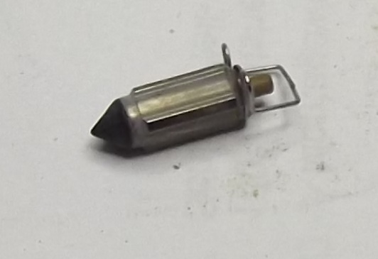

So, habs mit Gewalt rausbekommen. Wundere mich dass dieses Plastik nicht abgerissen ist...
Die O-Ringe an den Schwimmern sind ok. Die Membrane sind auch ok. Also weder spröde/porös noch irgendwie ein Loch drin oder so.
Gibts noch etwas dass ich abbauen/ausbauen muss oder reicht das so?
(Auf dem einen Bild sieht man vielleicht ganz gut wie dreckig das Ding von innen ist...)
Schwimmernadelventil ist so auch ok? Wozu ist eigentlich dieses kleine Ding oben drauf da was man reindrücken kann?

Die Feder ist wohl ein Schutz für die Zunge, damit die nicht verbiegt...haben wir irgendwann mal diskutiert...hab ich aber wieder vergessen
Die Schwimmernadel würde ich tauschen, die hat auf dem Bild schon eine kleine Kante. Die Spitze sollte perfekt konisch sein um immer sicher zu schließen.
Den Schwimmernadelsitz solltest du auch gründlich reinigen.
Da verhindert ein wenig Dreck schnell ein zuverlässiges Schließen des Ventils.

An diesen Stäben (3. Bild Post #22) ist ja so ne Verkrustung. Meinste die geht ab? Oder muss ich da dann einfach mit Schmirgelpapier beigehen?
Habe ich so noch nicht gesehen, schätze aber mal, das alles ab geht. Bitte kein Schleifpapier nehmen!!!
Wo kriegt man sowas her? ^^ Habe die wohl nicht (mehr?).
Oder gehts nur darum diese Löcher irgendwie dicht zu machen und es geht auch mit nem Stopfen oder Heißkleber oder so?
Hab zwar was gefunden wo man die bestellen kann, allerdings in den USA für 5 Euro das Stück und 25 Euro Versand Das ist dann doch ein wenig happig.
Spezial ist offline   Mit Zitat antworten
Alt 21.03.2011, 16:15:17   #41
Patzomat
Kannste dir aus nem Stück Gummischlauch und Reifenflickzeug selber machen.
