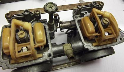

Ich hab folgendes Problem:
Mein Mopped stand ca. 2-3 Monate ohne Tank draußen rum. Vorher lief es ohne Probleme. Danach gings nicht mehr. Mit vollem Choke sprang es zwar an, ging aber nach ner Zeit wieder aus. Je öfter man es versuchte desto länger blieb es an. (Vermutlich weil es dann langsam etwas warm wurde.) Wenn man allerdings Choke minimal weggenommen hat ging sie aus. Wenn man minimal Gas gegeben hat ging sie ebenfalls aus. Egal mit wie viel Gefühl ich das probiert habe.
Jetzt habe ich mich mit meinem Vadder mal dem Problem gewidmet. Tank aubgebaut alle Schläuche kontrolliert usw. Zündkerzen sahen auch normal aus. Komisch war nur dass im Luftfilterkasten das Benzin stand. Haben wir trocken gemacht, aber noch nicht wieder nachgeschaut ob was nachgelaufen ist.
Verwirren tut uns aber ein Schlauch (siehe Anhang) der da lose nach unten hing...Wenn man in den Schlauch reinpustet läuft das Motorrad ohne Probleme. Man kann Gas geben, es läuft gut im Stand etc. Wenn man den Schlauch zuhält stirbt der Motor ab. Genauso wie wenn man dran saugt. Meine Fragen sind nun:
Weiß jemand woran das liegen könnte dass das Ding nicht mehr läuft?
und
Was ist das für ein Schlauch der die beiden Vergaser verbindet? Muss der irgendwo dran?
Danke schonmal für die hoffentliche Hilfe
Liebe Grüße, Tobias

(Der Schlauch links oben ist Reserve und der links unten ist Normal)

Das ist nur der Schlauch vom Vergaserüberlauf/Entlüftung. Der führt normalerweise über der Airbox ins Leere (vielleicht macht die arge Biegung Probleme)
Über den Winter ohne Tank draußen gestanden?
Ich würde den Vergaser ausbauen, zerlegen und ultraschallreinigen lassen.
Der Sprit in der Airbox wird von einem hängenden Schwimmernadelventil in Verbindung mit Benzinhahnstellung PRI kommen.
Wenn so ein Ventil hängt, läuft die Kammer über und der Sprit gelangt in Luftfilterkasten und mit etwas Pech auch in die Brennräume (verdünntes Öl schmiert schlechter -> Motorschaden).
Also Schwimmernadelventile und -Sitze checken, reinigen, ggfs. austauschen und unbedingt den Ölstand checken. Ist der erhöht oder riecht das Öl nach Benzin: Ölwechsel!
Und in Zukunft die Vergaser nicht geflutet (PRI) stehen lassen, sondern auf ON oder RES.

1) Wie SWM sagte. Ist dieser Schlauch zugesetzt, kann das dazu führen, dass trotz korrekt schließendem Schwimmernadelventil Sprit überläuft. Einer ausm Ami Forum hatte da mal eine tote Hummel drin, die das verstopft hat. Dann geht kaum noch was.
2) Wo sind denn bitte die Verschlussstopfen auf den Vergaserdeckeln hin? Kein Wunder, dass die läuft wie ein Sack Nüsse. (Auf dem ersten Detailbild vom Vergaser zwischen der Kreuzschlitzschraue und dem Kupplungszug)

Ohne die Kappen der Unterdruckdeckel kann die Kiste ja nicht vernünftig laufen...da machen ja schon fehlende O-Ringe Ärger...

Nicht runterhängen lassen, der kommt nach oben und verläuft über der Airbox.
Könnte für dein Problem egal sein, aber mit der werksmäßigen Verlegung bist du auf der sicheren Seite.
Check mal den Schwimmerstand.
Vielleicht klebt ja ein Schwimmernadelventil in seinem Sitz.

Alt 24.02.2011, 15:14:16   #12
Ja.
Aber das ist keine große Sache:
Benzinhahn abschrauben (1 Schraube), Airbox lösen (je eine Schraube rechts und links), Schellen an den Ansaugstutzen lösen (je 2 vorn und hinten), Motorgehäuseentlüftungsschlauch von der Airbox ziehe (oder vom Ventildeckel), Airbox nach hinten ziehen und nach oben rauswurschteln (unten ist ein Schlauch der Airboxdrainage...entweder mit rausziehen oder an der Airbox abmachen).
Chokezug am Vergaser aushängen, Kontermutter und Mutter des Gaszuges vom Gewinde schrauben und Bowdenzug aushängen.
Dann kannste den Vergaser einfach nach hinten aus den Ansaugstutzen ziehen.
Sind also nur ein paar Handgriffe, wo der Tank ja schon runter ist.
Leere vorher die Schwimmerkammern (je unten seitlich eine Ablassschraube), damit du nicht mit dem Sprit rumkleckerst.

So, jetzt können wir. Ich richte mich mal nach dem Foto aus #25, damit wir beide wissen, wovon wir reden...
Du schraubst bitte noch die Hauptdüsen raus, das sind die Großen in der Mitte. Das goldfarbene Teil, in dem das Schwimmernadelventil steckt, kannst Du auch einfach rauszeihen, ist nur gesteckt. Die Leerlaufdüsen sind in dem Stutzen gleich neben den Hauptdüsen, die kannst Du mit einem 4mm Schlitzschraubendreher rausschrauben. Dann noch die Leerlauf-Luftschrauben raus (auf dem Foto zwischen den Kreuzschlitzschrauben der Vergaserbefestigung), und danach mal die Gaser umdrehen und vorsichtig auf die Unterlage klopfen, dann sollte da je noch eine kleine Feder und eine kleine Scheibe rausfallen.
Wenn ich das auf dem Foto richtig sehe, ist der Choke noch dran, der muß auch ab, ist nur gesteckt, das sieht man wenn man sich das genau anschaut.
Sollten z. Bsp. die Hauptdüsen rechts und links eine andere Größe haben, dann schreib Dir das bitte gut auf, ich reinige alle Kleinteile in einem Durchgang.
Die Einstellschraube für den Leerlauf (die große Rändelschraube) kannst Du drin lassen.
Der Rost an den Vergaserverbindungsschienen geht allerdings im Ultraschallbad nicht ab
Ich sehe schon, ich muss nun wirklich endlich mal eine bebilderte To-Do Liste in meinem Therad erstellen.....nur leider ist meine Zeit immer zu knapp...

So. Alles zerlegt. Hab mal nen Gesamtbild gemacht von allen Teilen.
Immer mit der Ruhe und kein Stress Das steht jetzt seit Monaten rum, da kommts auf ein paar Tage ja auch nicht an!
Ja wie gesagt, wenn du bis dahin noch kein To-Do gemacht hast, kann ich ja mal eins machen. Inkl. Vergaserausbau aus dem Motorrad Also alles wofür ich zu blöd war alleine.
Soll ich dir irgendwie ne PM schreiben dass du das nicht vergisst, oder sagst du bescheid wenn ich es verschicken kann oder so? Brauch ja auch die Adresse etc.

ich finde das Bild Super. Zwar was dunkel aber Okay. Da sollte man mal mit Pfeilen alle Einzelteile benennen.
Ich könnte mich daran gerne mal versuchen.
Allerdings solltest du noch ein Detailfoto von den Dichtringen für die Unterdruckanschlüsse machen. Die sieht man ja so nicht auf dem Foto.
Dabei sind sie doch soooo wichtig.

Ja, ein schönes Bild. Ich werde aber wohl Schritt für Schritt Bilder machen und Pfeile einfügen, dann kann das jeder nachvollziehen. Außerdem wollte ich noch die benötigten Werkzeuge auflisten, viel zu oft wird ja hier mit PZ-Schraubendrehern in PH-Schrauben rumgestochert...
Ist aber nett, das Du Dich so bemühst. Das Foto kannst Du aber gerne in meinen "Ultraschallreinigungsthread" als Vorher-Foto posten. Wenn Du die Gaser dann zurück hast, machst Du in der gleichen Anordnung nochmal ein Nachher-Foto, darüber würde ich mich echt freuen. Am besten wäre natürlich, Du machst das dann zusammen in einem Post. Das kann dann andere User ein wenig ermutigen...
Schick mir doch bitte am Dienstag eine PN, dann bekommst Du meine Adresse.

Ja das Foto war jetzt nur mit ner Digicam. Wenn ich Fotos für ein Tutorial machen würde dann würde ich meine DSLR nehmen.
Soll auch kein Musterbild sein. Sondern eher so nachm Motto: Alles notwendige zerlegt oder muss noch irgendwas ab?
Naja wenn ich den wiederhabe bzw. der sauber ist kann ich ja nen To-Do machen. Wenns dir gefällt übernimmst du es. Wenn nicht änderst du es oder machst selber eins. Mir egal.
Benötigte Werkzeuge wollte ich auch auflisten. Auch wenn ich den Unterschied PZ/PH-Schrauben auch nicht kenne ^^
Und nen Vorher-Nachher-Bild wollte ich eh machen. Kann ich dann auch in deinem Thread posten.
