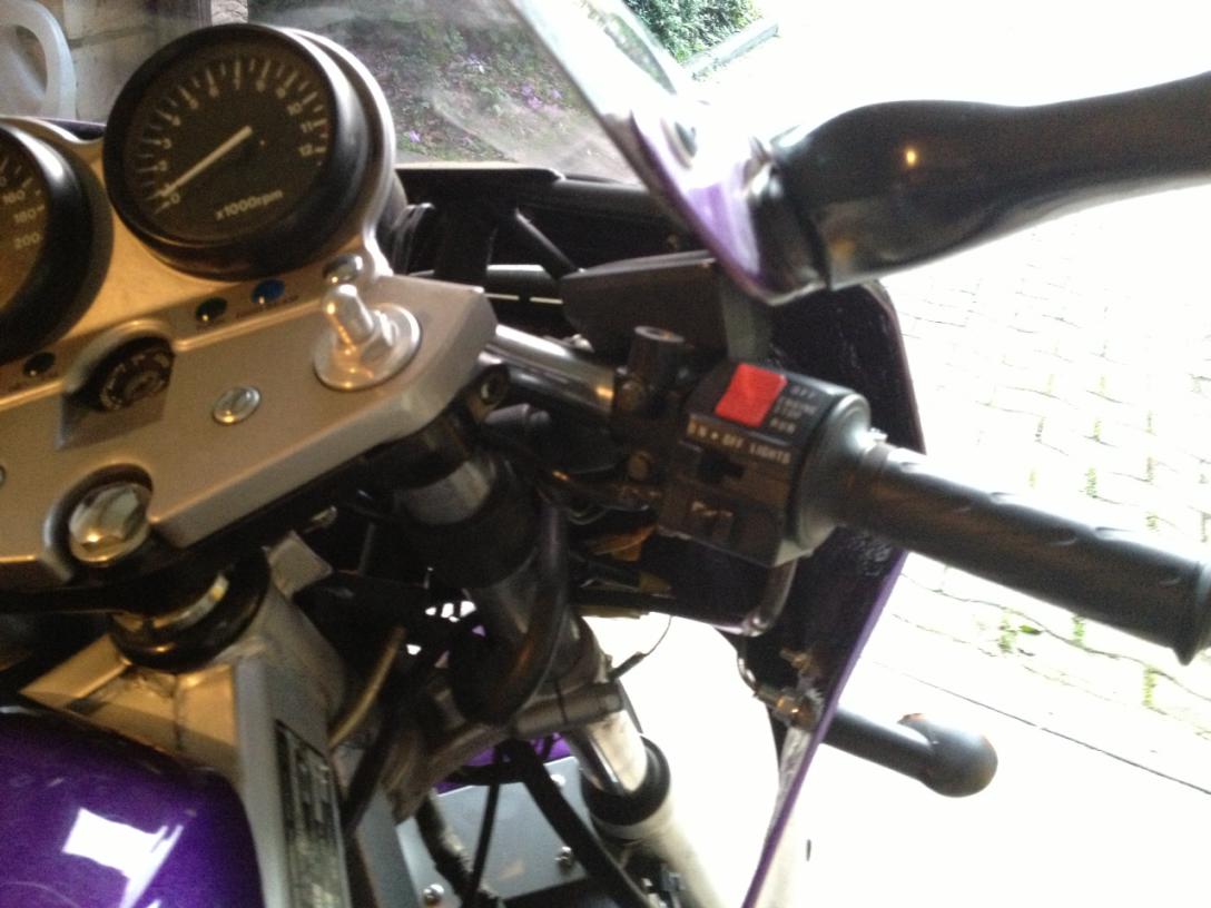

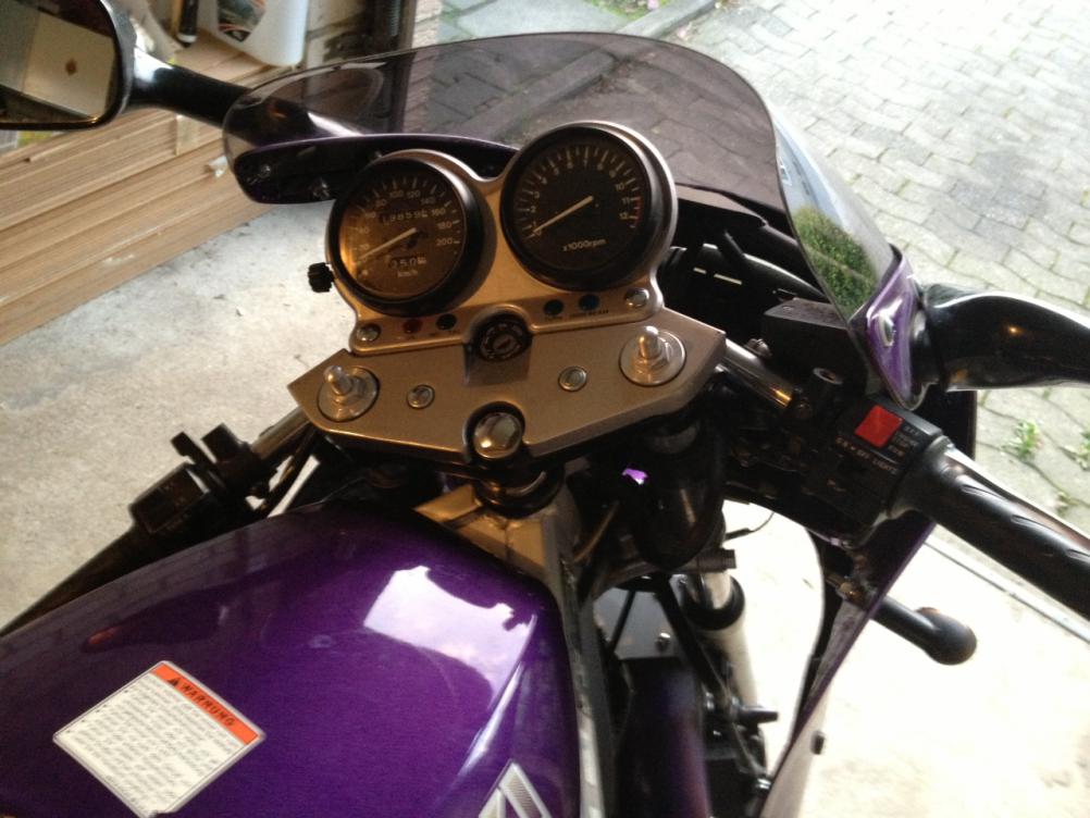

Ich habe mir diese Woche eine GS500 mit Vollverkleidung (vermutlich die "Five Stars") gekauft.
Die Stummellenker sind an den Gabelrohren (und damit sehr tief) befestigt.
Die normalen Befestigungspunkte sind aber scheinbar keine Alternative, da die Lenker bzw der Bremsflüssigkeitsbehälter etc dann an die Verkleidung kommen und so den Lenkeinschlag beeinflussen.
Gibt es eine Möglichkeit, trotz der Vollverkleidung, die Lenker etwas höher zu befestigen?
Welche Teile brauche ich dafür?
Hab mal zwei Bilder in den Anhang gepackt.

Die Kanzel sieht irgendwie komisch aus...vielleicht zu tief angebaut?
So wie das aussieht, würde das auch mit normalen Stummeln auf Risern nicht funktionieren.
Aber egal: so kannst du nicht fahren.
Du könntest die silberne Aufsatzbrücke (die jetzt ja nur noch das Cockpit hält) abschrauben und die Stummel oberhalb der schwarzen Gabelbrücke klemmen.
Allerdings sieht das ultra bescheiden aus...
Dein Lenkanschlag (vorn am Rahmen zwischen den Nasen der unteren Gabelbrücke) ist OK?
Der bricht gern ab oder verbiegt beim Sturz.

Das ist ne Gimbel VVK. Die geht nur mit tiefen Stummellenkern.
Die "Lösung" könnte so aussehen http://kleinanzeigen.ebay.de/anzeige...898?ref=search
Oder man rüstet wieder zurück, oder baut eine andere VVK dran.

Er hat doch aber die tiefen Stummel und trotzdem passt das bei weitem nicht.
Du erkennst aus den 2 Bildchen, dass das ne Gimbel VVK ist?

Ja die Lenkanschläge passen!
Also das Beispiel aus den Kleinanzeigen sieht ja furchtbar aus.....
Die Stummel müssten halt etwas höher und näher zum Tank montiert werden.
Dann würde der Lenkanschlag passen und man würde nicht mit der Verkleidung kollidieren.
Gleichzeitig würde man die Sitzposition deutlich verbessern.

@Saugwurmmensch: Ich habe die Gimbel hier liegen und nur deshalb sehe ich, dass es keine 5* ist.
1. man erkennt die GFK-Struktur
2. der Verkleidungshalter vorne sieht aus wie Gimbel
3. Telefix Profi werden von Gimbel auch empfohlen und vertrieben
@Karo: schau mal ob du die Telefix Stummel anders montieren kannst. Die sind verstellbar, sowohl in Höhe, als auch in anderen Winkeln. Wenn du die in Richtung Tank umdrehst, bringt das evtl. schon was. Evtl. den linken mit dem rechten vertauschen.

Umdrehen geht glaub ich nicht... dann stoßen die Stummel mit Sicherheit gegen den Tank...
Aber sicher bin ich nicht, hab es grad nicht vor Augen.
Ja - man sieht definitiv von innen die GFK-Struktur.

Hier sind Bilder von der Gimbel VVK, hast doch die gleiche?: http://forum.gs-500.de/showpost.php?...66&postcount=2

Ja! Die ist es definitiv
Meine Lenkerenden sind auch so bescheiden angebracht :P
Muss mir da was einfallen lassen. Zur Not selber Lenkerhalterungen fräsen.

So, habe heute die VVK provisorisch montiert und mal etwas rumprobiert mit dem Stummellenker. Also, montiert unterhalb der Gabelbrücke hat man keine Chance den Lenker höher zu positionieren.
Oberhalb der Gabelbrücke den Stummel-Halter nach hinten gedreht, hat man etwas mehr Spielraum zur Verkleidung, allerdings muß dann die obere Gabelbrücke (da wo der Instrumentenhalter montiert ist) entfernen. Ob das dann ausreichen würde mit montierten Armaturen, kann ich noch nicht sagen, hatte leider meinen Schlüssel vergessen und konnte den Lenker nicht drehen
Also ist es eher nicht so einfach möglich mit der Gimbel VVK.
