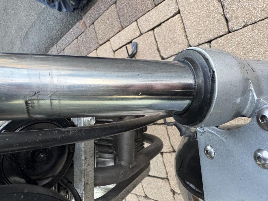

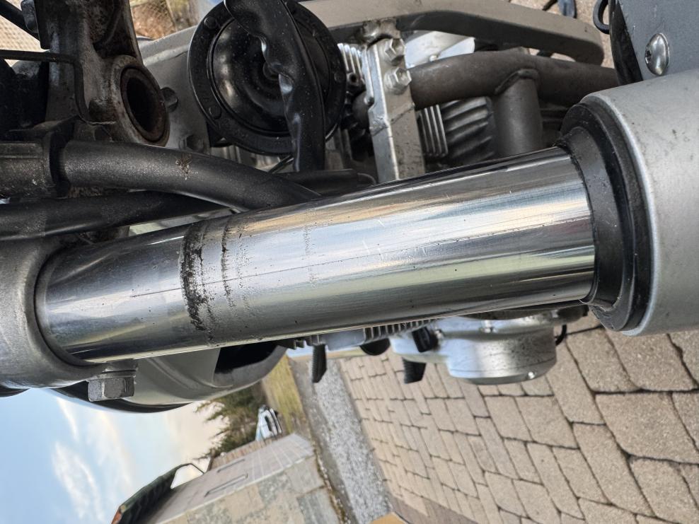

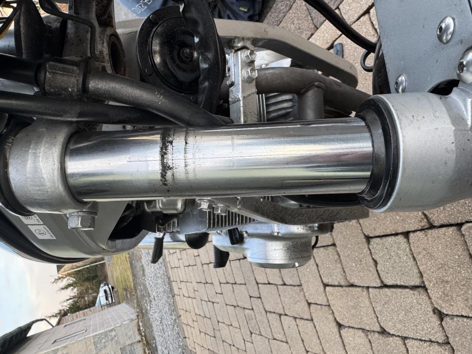

Wie es im Titel schon steht, ist nach der heutigen Ausfahrt auf einmal die Gabel undicht (und zwar so schlimm, dass es komplett über Bremsscheibe, Reifen etc. läuft…).
Nachdem ich mir die Gabel dann mal genauer angeschaut habe, musste ich leider feststellen, dass auf der einen Seite eine relativ tiefe (auch spürbare) Rille in der Gabel ist. Auf der anderen Seite ist optisch auch eine zu sehen, allerdings noch nicht so schlimm, dass sie spürbar ist.
Diese waren vor der heutigen Ausfahrt aber zu 100% noch nicht da.
Wodurch kann das kommen? Die Gabel hat kein einziges mal durchgeschlagen o.Ä.
Jetzt die eigentliche Frage:
Meint ihr, die Gabel wird nach einem Simmerring- Tausch wieder dicht, oder muss evtl. sogar die Gabel neu?
Würde mich über Rückmeldung freuen!

Die hat es hinter sich (wenn ich deine Bilder richtig sehe)! Da hat es dir ziemlich sicher die Gleitelemente verrieben.
Da helfen keine Simmeringe nur eine neue Gabel.
Wenn du keine gebrauchte ergattern kannst, musst du neue Holme kaufen (TNK etwa 250-300.- für 2Stk), neue Friktionslager, neue Simeringe udn warscheinlich auch nueue Staubkappen. Schätze alles zusammen zw. 350-450.- Teuros.

Sowas passiert sehr gerne, wenn sich irgendein kleiner Dreck (totes Insekt, Steinchen etc.) im Gleitbereich ansiedelt, dann durch den Simmerring ins innere der Gabel gezogen wird und dort freischwimmend Unheil anrichten kann. Du schreibst ja auch, du hast mitten auf dem Rohr einen fetten Kratzer, der wird damit auch in Zusammenhang stehen. Gabelprotektoren sind für einen schmalen Taler zu haben und können da eine echte Hilfe sein!

Möglicherweise zu wenig, verunreinigtes oder falsches Gabelöl. Vielleicht auch schon einmal (mangelhaft) repariert. Einfluss von Aussen (Steinschläge, etc.) können auch einen Einfluss haben, aber nicht so schnell und nicht so gravierend. Da sind ja ordentliche Riefen drinnen. Sowas deutet immer ganz stark auf eine "innere Katastrophe" hin. Genaues weis man erst, wenn man es zerlegt.
Sind da vielleicht nachträglich progressive Federn verbaut worden?
