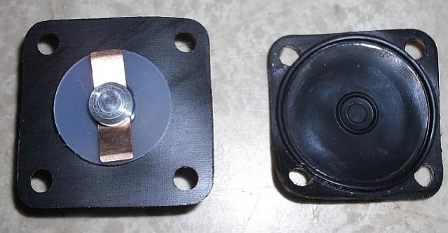

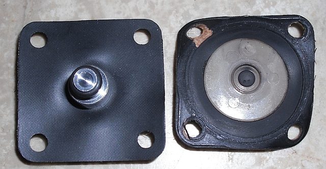

So testweise bestellt...
passt leider nicht (war einen Versuch wert)

ID:	7044   Klicke auf die Grafik für eine größere Ansicht
Hits:	889
Größe:	49,3 KB
Gruß Krafti

btw.
die alte Membrane hatte keine Risse .
Ist nur bretthart.
Ich bade das Teil mal ein paar Tage in Siliconspray.. mal schauen was passiert.
Gruß Krafti
