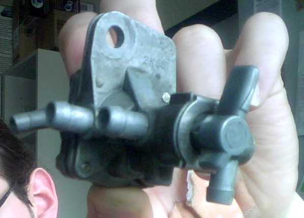

Hm, ich nehm mal an der Teil, der abgewinkelt nach innen ragt ist die Vacuum-Membran.
Die könnte evtl stören, da schon so die Befestigung am Rahmen eng an der Airbox hängt(Auf dem Foto im Anhang sieht man recht gut, dass dort keine Abgewinkelte Membran nach innen schaut, sondern direkt der Vaccum-Stutzen hervorragt.
Zudem hat der alte Benzinhahn nur eine Bohrung für die Schraube.
Wie gesagt, wenn da jemand sagt, dass kann man trotzdem (sicher und fest) montieren währ ich hellauf begeistert ^^

Standard Re: Benzinhahn austauschen
Das auf dem Bild ist der ganz normale Benzinhahn der GS von 89-00.
Der passst 100% auf deine 93er GS.

Arg... ich hab mich evtl n bissl falsch ausgedrückt ^^ das auf dem bild is meiner ^^ der jogi auf dem bild bin ich
Die neuen Hähne haben ja 2 Löcher udn wie gesagt dieses Abgewinkelte stück.
Du hast an der Stelle doch überhaupt kein Platzproblem. Zur not kommt da eine Distanz zwischen und eine längere Schraube rein.
Befestigen ist imho gar kein Problem.
Wenn du also günstig an nen Benzinhahn vom neuen Modell kommst, greif zu.
Wenn du dafür 70€ beim Händler lassen willst, solltest du vielleicht eher 50€ für nen neuen "alten" Hahn ausgeben und den gesparten Zwacken irgendwo sinnvoller verwenden.
Der alte Hahn macht - sofern funktionstüchtig - keine Probleme.

Danke also nehm ich dann doch den alten hahn
