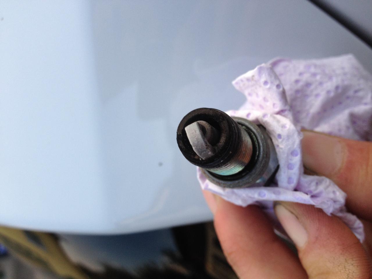

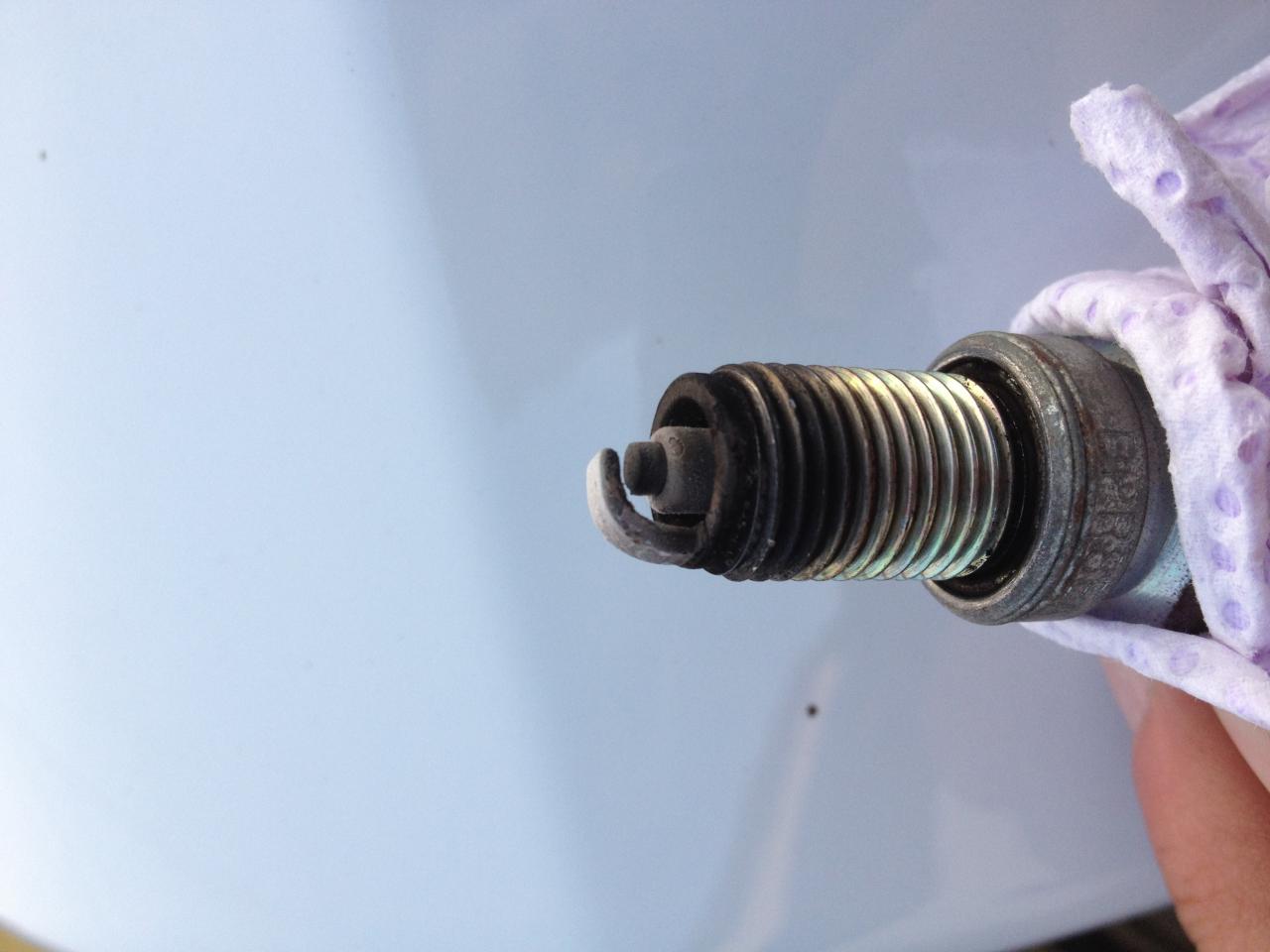

Im Anhang zwei Bilder der Kerze, kann auch noch nährere Aufnahmen machen, wenn gesünscht.
Was sagt ihr zu dem Kerzenbild? Wie sollte ich jetzt weitermachen?

Kerzenbild ist bei Viertaktern seit es die AU gibt nicht mehr wirklich aussagekräftig.
Alt 05.09.2014, 20:34:27   #3
Sieht nicht nach "zu mager" aus.
Alt 05.09.2014, 20:52:26   #4
Beiträge: 8.819
Fahren
Doch, man muss nur wissen, wie man vorgehen muss, damit das Kerzenbild aussagekräftig ist.
Sieht jetzt nicht schlecht aus.
Alt 08.09.2014, 18:05:26   #5
Kerzenbild ist für die GS OK.
Ob die Kiste unter Volllast zu mager läuft, merkst du ganz gut am Topspeed.
Wenn sie bei 6000 Touren ein Loch hat, ist der Teillastbereich zu mager.
Verändern darfst du da allerdings eh nix, weil das die Betriebserlaubnis erlöschen lässt.
Wenn du also kein Problem mit der Performance hast, brauchst du da auch nix dran machen.

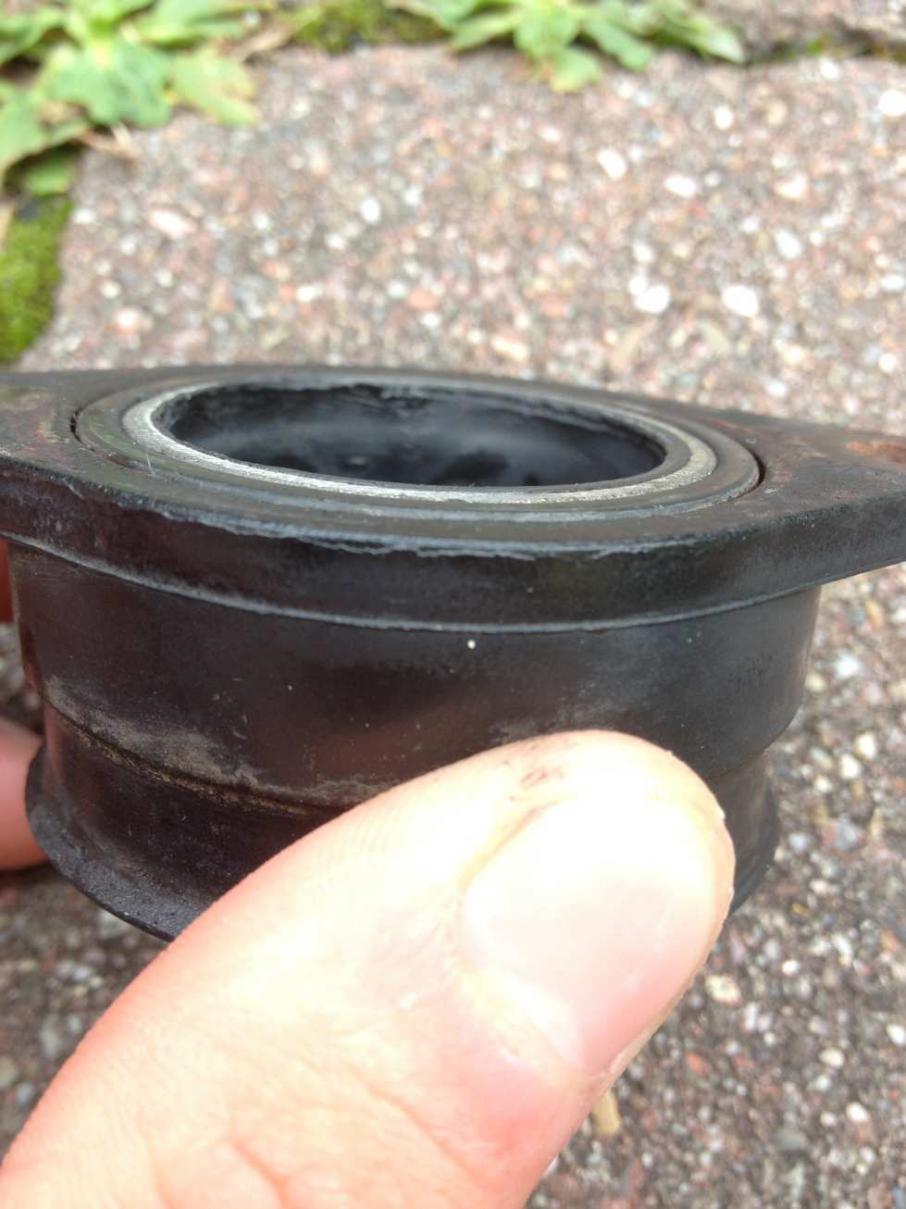

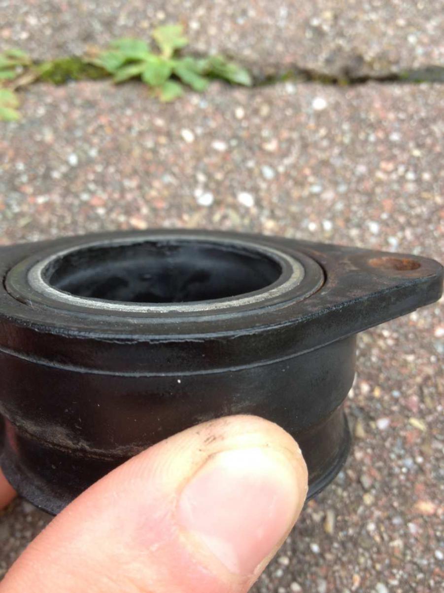

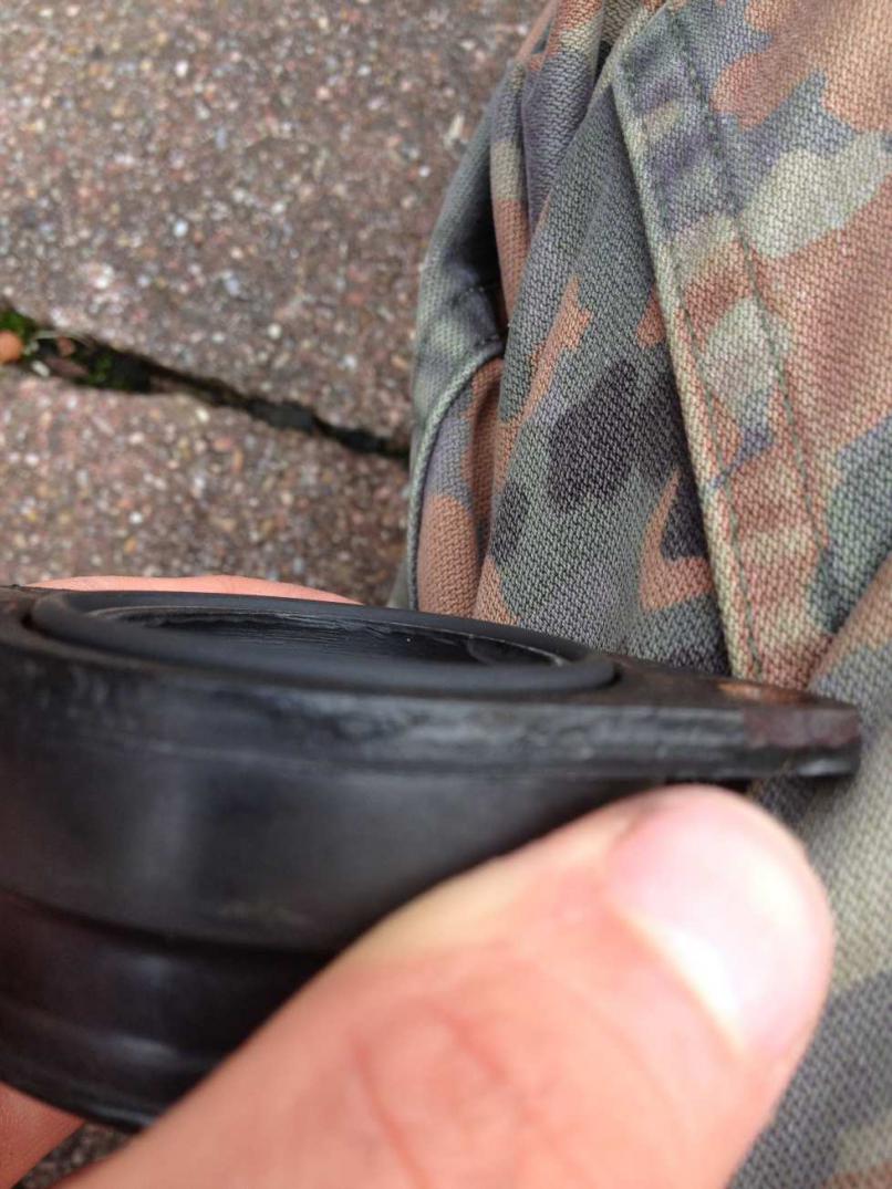

habe nun die Dichtringe ausgetauscht, Bremsenreinigerprobe läuft jetzt ohne Drehzahlschwankungen. Sieht also super aus..
Probefahrt kommt nächste Woche.
Im Anhang ein paar Bilder der alten und neuen Dichtringe.
Gekauft habe ich die Ringe hier: https://www.motorradteile-service.de/
Art. Nr.: 734.02.10
Kosten: 0,92€ / Stk + 3,90€ Versand
