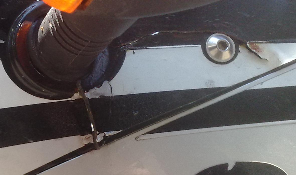

Reparieren. Vollverkleidungen sind seltener und kosten auch viel Asche.
Erstmal an den Enden der Risse jeweils ein Loch bohren, 1-2mm reichen voll aus, sonst reisst das immer mehr auf.
Von hinten kannst das dann ganz gut mit dem selben Werkstoff ABS verschweissen, geht auch laienhaft mit einem Lötkolben.
ABS musste dir nicht extra kaufen, entweder haste alte Verkleidungsteile von Rollern oder sonstwas liegen, Stoßstangen von Autos etc., oder du lässt beim nächsten Besuch bei McDoof nen Tablett mitgehen
Dann ab zum Lacker und Spotrepair anfragen, das wird dann aussehen wie neu.
Zur maximalen Versteifung kannst du von hinten noch ein Metallgitternetz einkleben/einschweissen.

Wieso gehst du davon aus, das die Verkleidung aus ABS ist?
3M hat mit Suzuki zusammen beim F Modell einen neuen Kunststoff entwickelt für Verkleidungen. Ich denke Amiga kann da mehr zu sagen, der kennt sich da besser aus.
Die F Verkleidungen sind sehr viel dünner als die von Fivestars aus ABS, und dazu kommt noch das dieser neue Kunststoff nicht nur dünner, sondern auch leichter ist als das was es aus ABS gibt.
Weiter hin sind die neuen Verkleidungen auch nur noch mit einer Schicht lackiert, also auch dann wenn eigentlich Klarlack drauf sein sollte. Frag mich nicht wie die das machen, aber es war witzig als wir die angeschliffen haben, und sofort nach dem blau der schwarze Kunststoff kam.
Ich habe mal Versucht solche Verkleidungsteile mit GFK zu flicken, hat Augenscheinlich gehalten, wurde aber bis jetzt auch noch nicht gefahren. Fakt ist aber, das GFK Und Duroplaste keine dauerhafte Verbindung miteinander eingehen.
Aber es gibt Firmen die schweißen das richtig und das jeden Tag, kommt halt darauf an wie viel es ist, und keine Ahnung wie teuer die sind.

Danke erstmal für die Antworten. Was das Reparieren angeht, hab' ich da noch keine Erfahrungen, würde mich aber auch nicht scheuen, es zumindest zu versuchen. Bei den "kleineren" Kratzern in der Verkleidung sehe ich da auch kein Problem. Nur eben hab' ich ein bisschen Respekt vor den doch nicht ganz kleinen Rissen. Hab nun mal ein Bild gemacht, damit ihr euch da selbst mal ein Bild von machen könnt. Den Dreck bitte ich zu entschuldigen, hat ganz schön geregnet letzte Woche
Hits:	336
Größe:	72,0 KB
