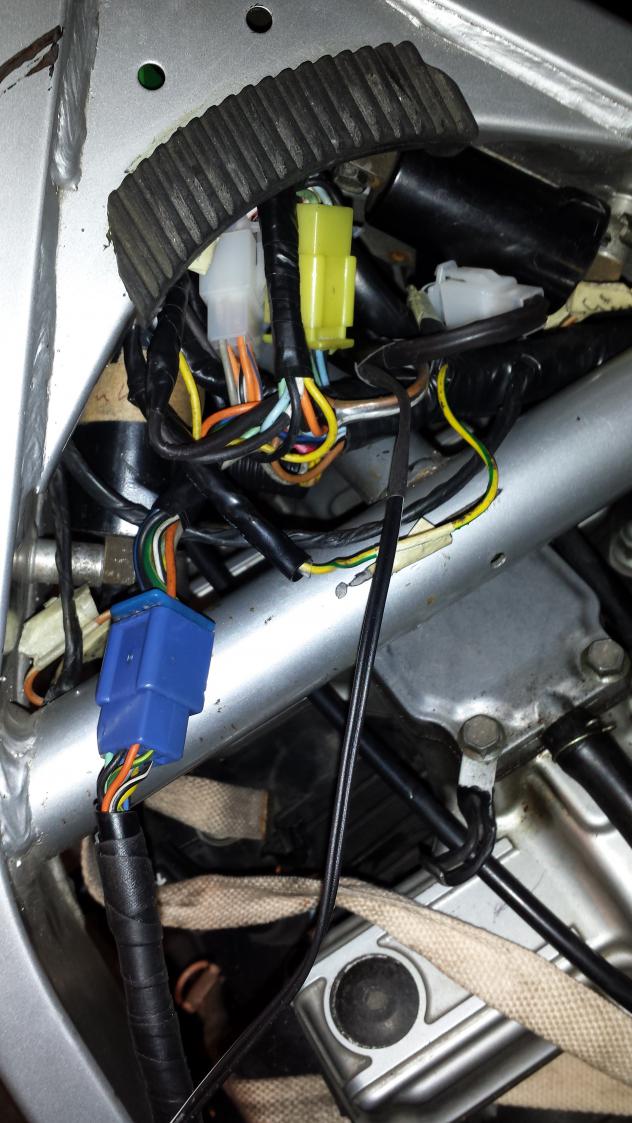

Alt 20.03.2014, 20:49:07   #13
LOLmaker01
Benutzerbild von LOLmaker01
Registriert seit: 26.02.2014
Ort: Taucha bei Leipzig
Beiträge: 30
Kilometer: 37500
ich habe es jetzt wieder ein stück herausgezogen damit man es besser erkennt.
Hits:	1314
Größe:	102,9 KB
LOLmaker01 ist offline   Mit Zitat antworten
Alt 20.03.2014, 21:01:12   #14
Das ist das Anlasserrelais.
Da sind keine "Schläuche" dran.
Wenn sich da ein Kontakt gelöst hat, solltest du den nicht einfach wieder draufstecken, sondern korrekt befestigen.
Kann eigentlich nicht die Ursache für deine Probleme gewesen sein.
Ohne das Relais dreht der Anlasser nicht.
Aber vielleicht hat der Wackler an der Masseleitung dein Zündsystem gestört.
Wenns jetzt weg ist, umso besser ^^

Alt 25.03.2014, 16:51:16   #35
Mit ner ordentlichen Crimpzange und entsprechend hochwertigen Crimpen gebe ich dir Recht.
Aber die allermeisten benutzen die Billigstversionen...damit kann man das auch genauso schlecht hinbekommen wie mir ner Lüsterklemme.
Wer gibt für sowas schon >50€ für die Zange aus...
Alt 25.03.2014, 17:17:09   #36
Alter: 73
Ich habe diese Ratschen-Zange genommen, Preisvorschlag 22,- wurde akzeptiert :
http://www.ebay.de/itm/201016411224?...224%26_rdc%3D1
Die Zange ist gut und völlig ausreichend. Das Billigzeugs vom Baumarkt geht natürlich nicht, da haste Recht.

Ich hab auch Eeeewigkeiten nach ner halbswegs vernünftigen Ratschencrimpzange gesucht und bin schlussendlich durch Zufall bei Hornbach fündig geworden! Hat nur 10€ gekostet und funktioniert absolut 1A klasse: http://www.hornbach.de/shop/Kabelsch...l=artikel_text
Solche Crimpzangen kannste dagegen total vergessen (auch wenn in diesem Fall Knipex draufsteht...), das ist nur Spielkram...

Jetzt bin ich verwirrt...für mich war "Kabelschuhe auf Aderenden aufquetschen" bisher genauso "crimpen", wie es das für RS45-Stecker beispielsweise ist (nur dass man für diese Stecker ne andere Matrix nimmt). Gibt's da doch noch größere Unterschiede?

Allerdings stellt sich mir da gleich wieder die Frage, wie man denn die gecrimpten Kabel miteinander verbindet? Über Buchsen und Stecker (in welche die gecrimpten Kabel eingeschoben werden)?
