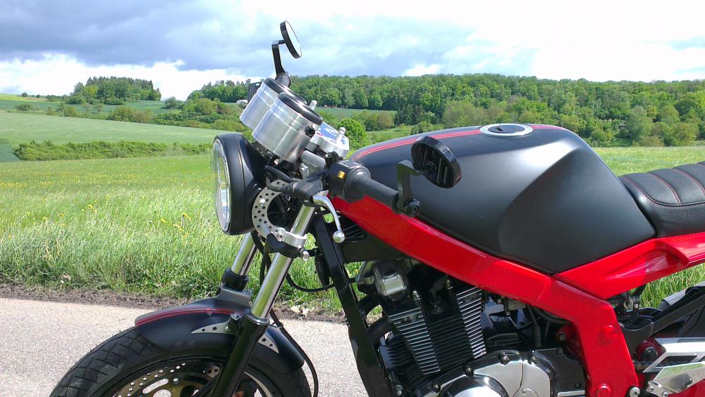

Hallo zusammen nun nach knapp Zwei Jahren Umbau Zeit nun Endlich fertig.
Alle Teile haben Matze und ich selber entworfen und auch Hergestelt und haben sie auch Eingetragen bekommen.

Sieht toll aus! Interessante Detaillösungen. Hast du auch Bilder vom Heckrahmen ohne Abdeckung?

Der Rahmen sieht Stark aus. Glänzendes Rot .... und schicke Tacho-Armaturen haste da. Selbst gedrehte Gehäuse?

Ja selber Gedreht die obere gabel-blende habe ich auch selber Gefräst.
Wie gesagt alles Hand Arbeit.

Aber! Der Limaregler braucht Luft sonst geht der dir ein. So wie du den im Heck oben drin hast, sehe ich keine Be- oder Endlüftung für den Lima Regler.
Und stell deinen Benzinhahn nicht auf Pri, sonst laufen dir die Vergaser über......

Sehr schöner Umbau. Normalerweise finde ich CafeRacer auf GS-Basis nicht so toll, weil der Rahmen in meinen Augen dafür zu massiv ist. Das ist bei deinem Umbau auch so, aber mit dem roten Streifen auf dem Heck wirkt es dann doch ganz stimmig. Prima Arbeit...

Wo ist denn da eigentlich das Brems-/Rücklicht?
*Eigene Meinung*
Ich finde, Scheinwerfer und Stummellenker könnten etwas tiefer sitzen, um dem Bike eine agressivere, rundere Linie zu geben.

*Eigene Meinung* und ich finde wenn man schon so schön schweißen kann , hätte man den Heckrahmen in einer Linie mit der unteren Tankkante verlaufen lassen können , dann würde dieser "optische Knick" verschwinden
auch in Bezug zur oberen Tanklinie ist der Heckbürzel ja etwas zu tief geraten
aber es steht ja ausdrücklich "erster Umbau" im Titel - dafür ist es wirklich ausserordentlich gut gelungen

Danke für den Tipp für den Limaregler werden ich schnellstmöglich Endern.
Ja ein Sportauspuff kommt noch wollte nur endlich diesen Sommer bischen fahren.
Klasse! Sieht echt hammer aus!
*Eigene Meinung*
Kellerman Blinker mit Rücklicht und Bremslicht.
