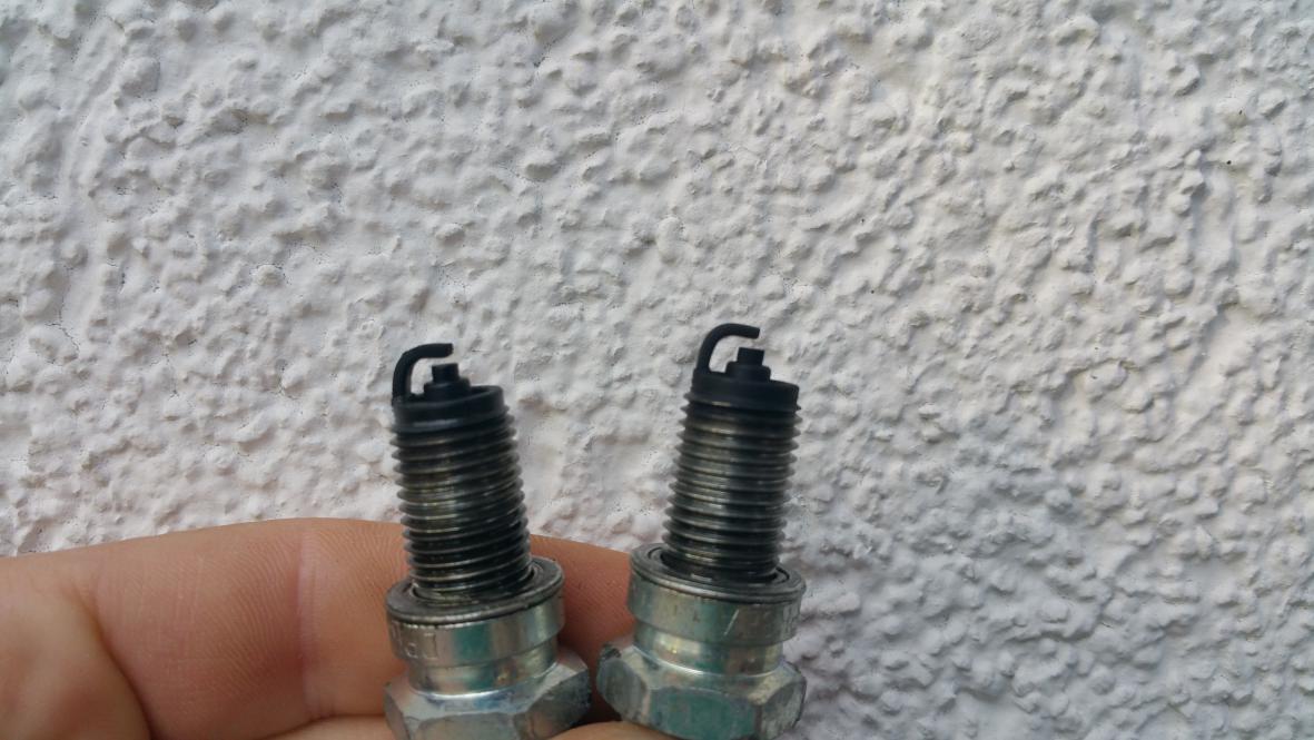

Die Kerzen sehen eher Schwarz, als Rehbraun aus.

Schwarze Kerzen deuten auf zu fettes Gemisch hin. Die großen Hauptdüsen ja auch.

Die Kerzen sind dann komplett Schwarz und sie fängt an zu Knallen.

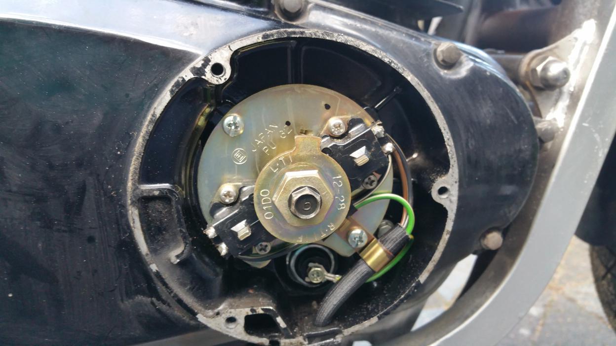

Da sie ca nach 1 Km ausgeht. Durch den anderen Link habe ich auch schon die Pickup nach gemessen gestern, lagen bei 308 / 318 Ohm.

Gemischschraube steht auf ca 2 Umdrehungen. Kerzenbild ist schwarz, leider würde ich das nicht so genau deuten, da sie im stand ohne Fahrt warm läuft, traue mich nicht auf die Straße damit.

Auch durch die Teile, wie einer neuen gebrauchten CDI Box und Vergaserdeckeln konnte ich das Problem nicht beheben.
Es ist nach wie vor so, das im stand oder im Fahrbetrieb (ca. 2 Km)
die Maschine auf die wärme reagiert und es sich so anhört und fühlt, das es Zündaussetzer gibt.
Die Pickups haben einen Widerstand direkt nach dem aus gehen unten gemessen, ohne Zündung an 308 und 318 Ohm.

Standard Nächste Runde
So liebe Freunde,
weiter geht es, Benzinhahn überbrückt, mit einem T-Stück.
Ohne großen Erfolg.
Anbei habe ich noch ein paar Dinge gefunden.
Siehe bitte die Bilder.
Name:	20150928_164617 Zündkerzen.jpg
Hits:	2682
Größe:	103,5 KB
Name:	20150928_170146 Zündplatte.jpg
Hits:	2654
Größe:	101,4 KB
C.Kelch ist offline   Mit Zitat antworten
Alt 28.09.2015, 16:44:55   #26
C.Kelch
Registriert seit: 06.09.2015
Beiträge: 42
Kilometer: 26500
Interessant ist, das jemand sich an den 2 Schrauben für die Trägerplatte zu schaffen gemacht hat.
Es sind alle Schrauben jedoch fest.
So weit ich weis kann man die Zündung nicht einstellen, jedoch ist die Frage was könnte beim Einbau oder Zusammenbau falsch gelaufen sein oder sich verstellt haben, was Fehlzündungen verursacht.
Alt 28.09.2015, 18:56:05   #27
Kann ja sein, dass die Zündgeberplatte mal getauscht wurde oder eine Zündgeberspule ersetzt wurde.
Theoretisch ist es ja auch möglich, dass etwas kaputtes gegen etwas kaputtes getauscht wurde oder der Fehler wo anders liegt.
