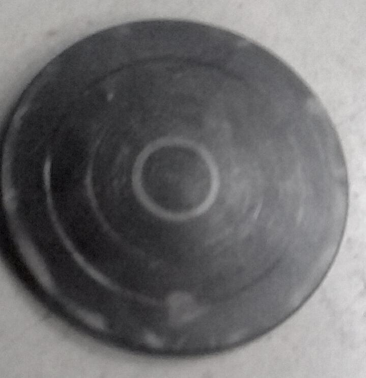

Habe Foto vom 275er (Auslass re, 0,12 mm Spiel) gemacht.
Man sieht Oberflächenbeanspruchung (Foto zeigt Seite zur Nockenwelle) jedcoh mit Finger fast nicht spürbar. Dicke war noch 2,75 ,ag sein in den sehr feinen (Ring in der Mitte) Abtragungen paar hunderstel weniger- Aber halt mit Mikrometer (erfasst ja gleich paar mm2) nicht messbar.
Ob das noch der erste orig. Shim ist ( bei 47000km eher nicht, oder)
PS: Kann man so ein SHIM denn umgedreht (Aufschrift 275 dann oben)wieder einbauen falls ich mal ein 275er brauche? Da ist es ja gar nicht an der Oberfläche "gezeichnet"
Oder das 275er an der beanspruchten Seite 1-2 hunderstel feinst abschleifen wenn zb. ein 273er, 274er optimal passen würde und 275 etwas zu dick (Spiel dann 0,02 statt 0,03+) wäre?
Oder besser wegwerfen?

Die Shimms sind üblicherweise nicht durchgehärtet. Wenn du abschleifst, könntest du schon in die "weiche" Schicht kommen - daher maximal umdrehen, wenn du ihn weiter nutzen kannst.
Was mich wundert, sind die Abnutzungsspuren. Kenne das selbst bei hohen KM-Leistungen nicht.

Mag sein, dass die Abnutzungsspuren auf dem SHIM (Foto) wg. dem zu großen Ventilspiel kommen. Wie gesagt sieht optisch schlimmer aus wie es mit dem Finger fühlbar ist. Trotzdem gut wenn der jetzt erneuert wird.

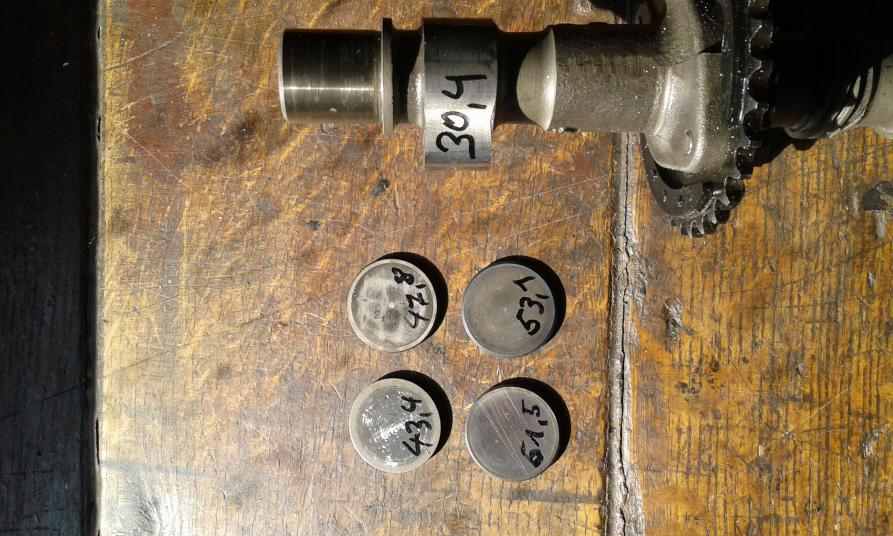

Hallo, ich hatte einen Shim vor einiger Zeit einmal halbiert, nicht im Durchmesser sondern in der Dicke
und konnte keine Härteänderung feststellen. siehe Bilder in meiner Galerie.

Hast du die Härte nachgemessen oder beruht diese Aussage auf einer Schätzung?
Mir sind ausser den alten Suzukishimms aus den frühen 70/80ern keine Durchhärter bekannt. Die kannst du nur mit einer guten Oberflächenschleifmaschine mit einer Scheibe für Hartmetall halbwegs vernünftig abschleifen. Allerdings passen die alten Shimms auch heute noch immer (zumindest bei GS-Motoren).

Hallo Amiga Harry, habe das schon ordentlich gemacht. Wenn du in mein Album schaust wirst du ein Bild von der Härteprüfung sehen.
DieHei ist offline   Mit Zitat antworten
Alt 23.08.2019, 10:28:38   #24
Ja, habe ich jetzt gesehen. 46HRC sind für einen Durchhärter ziemlich wenig - sollte im Bereich 54-60HRC liegen. Üblicherweise sind die Shimms aus rostfreiem CrMo-Stahl.

In 2017 habe ich das mit dem abschleifen ausprobiert. Zu finden unter dem Thema: Ventil Shims in richtiger Größe.
Die Härte des orginaldicken Shims, war auch nur die 46 HRC wie beim halbierten Shim. Ich tippe beim Stahl auf einen einfachen Vergütungstahl. Da ich die Möglichkeit habe schleife ich beim Ventilspiel einstellen, die Shims einfach mit einer Flächenschleifmaschine auf das richtige Maß.

SO, nach SHIM Wechsel 275-280 Motorlauf / Testfahrt auch OK. Leider habe ich mir Geräusch vorm Wechsel nicht gemerkt (Spiel am Auslass war ja mit 0,12mm schon etwas groß) ob das nun leiser wurde?. Hauptsache aber wieder alles zusammen und läuft
Habe mir mein 275er nochmal angeguckt abgefühlt. (Foto paar Post weiter oben) MAn fühlt gar keine Rillen / Abtragungen mit dem Finger ( Fingernagel). Vermutlich nicht wie ich dachte 1+ Hundertstel in den sichtbaren Spuren weg eher paar tausendstel.
Ich bewahre es mal auf.
Frage1: Falls ich beim nächsten Wechsel ein 275er bräichte, kann ichs dann nicht mit der Unterseite nach oben nutzen? Diese 275 Schrift ist kaum lesbar (eingeätzt?) und man fühlt da mit dem Finger auch keine Rauheit im Schriftbereich.
Frage 2 an die Profis hier: Ich vermute, dass auch ein zu großes Spiel (0,12mm) beim Gesamthub des Ventils (5 mm?) kaum eine Rolle spielt. Es macht dann halt 5/100 stel weniger weit auf.
ABER: KAnn es sein dass durch das zu große Spiel das Ventil minimal später öffnet und früher schließt? Oder wirkt sich das auch (wie beim Gesamthub von ein paar mm) überhaupt nicht auf die Öffnungs /Schließzeit des Ventils aus?
Hast du nach dem Tausch den Motor noch 1-2x durch gedreht und nochmal nachgemessen?
Minimal ja. Ob man es spürt weiß ich nicht.

Natürlich öffnet es später und schließt früher. Da aber die Nocke direkt auf das Ventil drückt, also ohne Kipp- oder Schlepphebel, welche den Weg länger übersetzen, sind die paar hundertstel marginal. Bei einem Kipp/Schlepphebelmotor kann das dagegen schon was ausmachen (z.B.Guzzi oder VX 800, etc..) - da könnens dann schon ein, zwei, oder mehr Winkelgrade sein.
Shimm: Ja, du kannst ihn auch umdrehen. Die Schrift ist halt dann weg.
Ja, paar mal gedreht. Messlehre 0,06mm ging noch gut rein, 0.07 nicht mehr. Daher habe ich 0.065 angenommen. Mag sein, dass meine 0,12mm Spielmessung in echt etwas weniger waren (0.115?) sodass nach xx5er SHim dicker halt nicht 0,07 (0,12 - 0,05) sondern minimal weniger aber mehr wie 0,06 rauskamen. Hauptsache aber im gewollten Spielbereich.

Hallo, hier einmal Messungen von verschiedenen Shims (HRC) und eines Lagerzapfen der Nockenwelle alles aus schwarzen Motoren, also vor 1997.
Hits:	1151
Größe:	102,2 KB

Die linken sehen anders aus - nicht wie originale. Die Nocken haben hohe Toleranzen - können bis 45HRC sein (GS650G). So wenig (30HRC) habe ich aber bisher noch nicht gehabt.
Alt 27.08.2019, 15:48:28   #37

Messgerät ist kalibriert.

Kann auch das (Nocke etwas weniger hart wie Shim) der Grund sein, dass nach einiger Zeit (30000km+) das Spiel größer wird nachdem sich Ventilsitz nicht mehr weiter einarbeitet?
Oder haben hier Leute mit viel km auch mal kleineres Spiel gehant sodass es auch bei hoher km Leistung zu kleinerem Spiel kommen kann.

An den Nockenwellen, die ich bisher gesehen habe, konnte ich keinen Verschleiß an der Oberfläche erkennen. Wenn eine ausreichende Schmierung vorhanden ist, hält sich die Abnutzung in Grenzen.
Alt 27.08.2019, 20:14:07   #40
Nein, die Nocken nutzen sich normalerweise nicht ab (na gut- vielleicht bei 1 mio km). Sie sind mit einer tribologischen Gleitschicht galvanisch beschichtet, und brauchen daher nicht so hart zu sein. Bei korrektem Ventilspiel ist die Abrollkurve der Nocken zudem so ausgelegt, das sie möglichst "sanft" auf den Shimm auftreffen. Der Reibpartner (Shimm) darf dagegen nicht beschichtet sein, sonst gleitet das nicht. Deswegen ist er aus gehärtetetem "schnödem" Stahl, mit einer etwas höheren Härte als die Nocke (aber nicht zu hoch - wenn sich schon was abnutzt, dann besser der Shimm als die Nocke).
