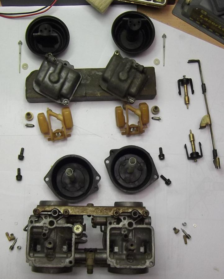

Eben mal angefangen den Vergaser zu zerlegen.
Ist mir folgendes aufgefallen:
- Das Ding ist verdreckt wie nen Sandkasten. (siehe Bilder) Vermute um ne Ultraschallreinigung komme ich nicht drum rum.
- Diese Stutzen die die Luftzufuhr regulieren sind verkrustet (ebenfalls siehe Bilder) Ich vermute daher hat sie zu wenig Luft gekriegt und ist immer abgesoffen außer bei Standgas. Wenn man aber in diesen Schlauch reingepustet hat, war genug Luft da, dass sie höher drehen kann -> mehr Unterdruck -> Klappen für Luftzufuhr gehen doch auf.
- Die Schwimmer haben geklemmt, nach nem Stups bewegen die sich aber wieder einwandfrei.
Ne Frage: Wie bekomm ich den ganzen Schwimmer kram da raus? Der hängt irgendwie an einem einzigen Stück und das kann man zwar bissl rumruckeln, will aber auch nichts kaputt machen
Und wie weit muss der noch zerlegt werden für ne Reinigung?
Gruß,
Tobias

Alt 11.03.2011, 11:38:58   #23
Schau dir auf der anderen Seite der Vergaser (oben) auch die Membranen ganz genau an.
Schwimmer und auch Schwimmernadelsitz sind nur durch einen O-Ring gedichtet (und halten dadurch).
Kannst du also einfach rausziehen.
Aber schau dir die O-Ringe auch genau an...wenn die Porös sind, kann das Probleme machen.

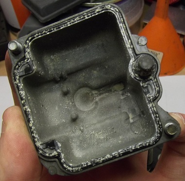

So, habs mit Gewalt rausbekommen. Wundere mich dass dieses Plastik nicht abgerissen ist...
Die O-Ringe an den Schwimmern sind ok. Die Membrane sind auch ok. Also weder spröde/porös noch irgendwie ein Loch drin oder so.
Gibts noch etwas dass ich abbauen/ausbauen muss oder reicht das so?
(Auf dem einen Bild sieht man vielleicht ganz gut wie dreckig das Ding von innen ist...)
Schwimmernadelventil ist so auch ok? Wozu ist eigentlich dieses kleine Ding oben drauf da was man reindrücken kann?

Alt 11.03.2011, 12:47:34   #26
Die Feder ist wohl ein Schutz für die Zunge, damit die nicht verbiegt...haben wir irgendwann mal diskutiert...hab ich aber wieder vergessen
Die Schwimmernadel würde ich tauschen, die hat auf dem Bild schon eine kleine Kante. Die Spitze sollte perfekt konisch sein um immer sicher zu schließen.
Den Schwimmernadelsitz solltest du auch gründlich reinigen.
Da verhindert ein wenig Dreck schnell ein zuverlässiges Schließen des Ventils.

So. Alles zerlegt. Hab mal nen Gesamtbild gemacht von allen Teilen.
Immer mit der Ruhe und kein Stress Das steht jetzt seit Monaten rum, da kommts auf ein paar Tage ja auch nicht an!
Ja wie gesagt, wenn du bis dahin noch kein To-Do gemacht hast, kann ich ja mal eins machen. Inkl. Vergaserausbau aus dem Motorrad Also alles wofür ich zu blöd war alleine.
Soll ich dir irgendwie ne PM schreiben dass du das nicht vergisst, oder sagst du bescheid wenn ich es verschicken kann oder so? Brauch ja auch die Adresse etc.

ich finde das Bild Super. Zwar was dunkel aber Okay. Da sollte man mal mit Pfeilen alle Einzelteile benennen.
Ich könnte mich daran gerne mal versuchen.
Allerdings solltest du noch ein Detailfoto von den Dichtringen für die Unterdruckanschlüsse machen. Die sieht man ja so nicht auf dem Foto.
Dabei sind sie doch soooo wichtig.
Alt 11.03.2011, 14:32:13   #35
Beiträge: 1.916
Ja, ein schönes Bild. Ich werde aber wohl Schritt für Schritt Bilder machen und Pfeile einfügen, dann kann das jeder nachvollziehen. Außerdem wollte ich noch die benötigten Werkzeuge auflisten, viel zu oft wird ja hier mit PZ-Schraubendrehern in PH-Schrauben rumgestochert...
Ist aber nett, das Du Dich so bemühst. Das Foto kannst Du aber gerne in meinen "Ultraschallreinigungsthread" als Vorher-Foto posten. Wenn Du die Gaser dann zurück hast, machst Du in der gleichen Anordnung nochmal ein Nachher-Foto, darüber würde ich mich echt freuen. Am besten wäre natürlich, Du machst das dann zusammen in einem Post. Das kann dann andere User ein wenig ermutigen...
Schick mir doch bitte am Dienstag eine PN, dann bekommst Du meine Adresse.

Ja das Foto war jetzt nur mit ner Digicam. Wenn ich Fotos für ein Tutorial machen würde dann würde ich meine DSLR nehmen.
Soll auch kein Musterbild sein. Sondern eher so nachm Motto: Alles notwendige zerlegt oder muss noch irgendwas ab?
Naja wenn ich den wiederhabe bzw. der sauber ist kann ich ja nen To-Do machen. Wenns dir gefällt übernimmst du es. Wenn nicht änderst du es oder machst selber eins. Mir egal.
Benötigte Werkzeuge wollte ich auch auflisten. Auch wenn ich den Unterschied PZ/PH-Schrauben auch nicht kenne ^^
Und nen Vorher-Nachher-Bild wollte ich eh machen. Kann ich dann auch in deinem Thread posten.
