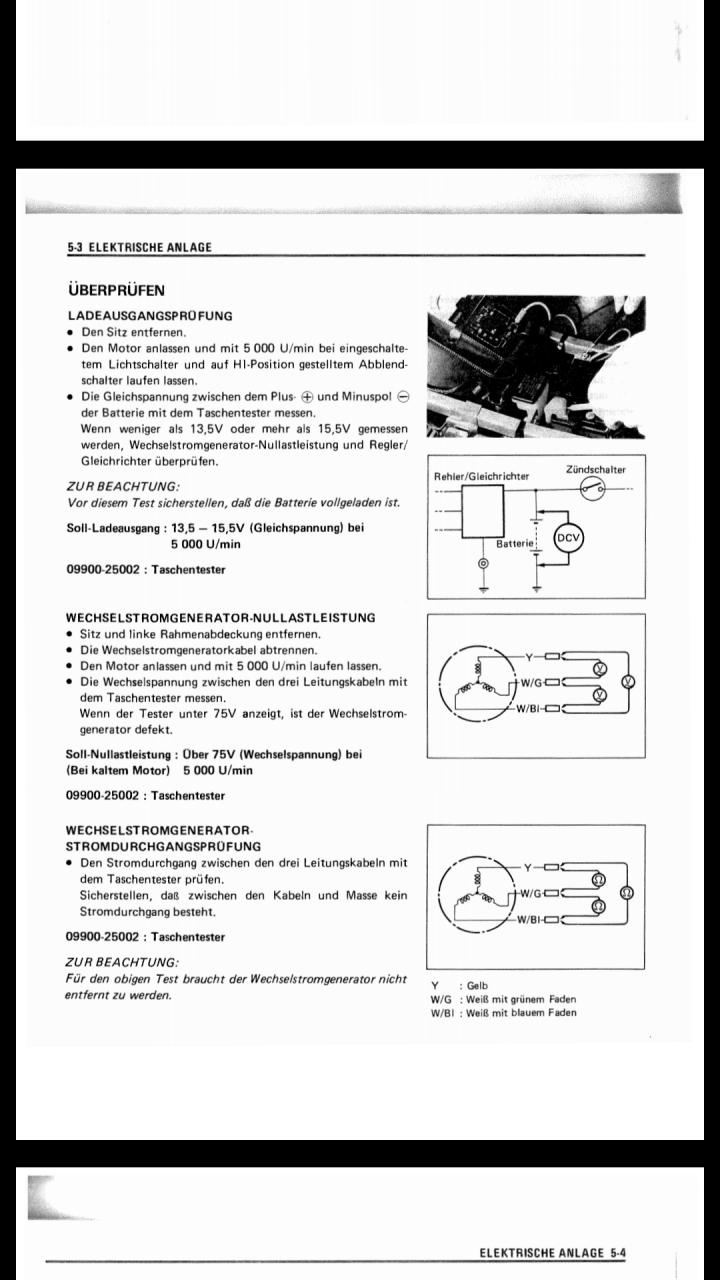

Das Werkstattbuch sagt da ganz klar was anderes. 65V tat deutlich unter dem Sollwert.
Du kennst ihn warscheinlich noch nicht oder zu wenig, aber Harry ist hier sozusagen der Elektrikpapst der GS. Wenn er zu dem Thema was schreibt, stimmt das auch
Berndys Einwand sollte aber trotzdem vorher geprüft werden, auch wenn die Lima schnell getauscht ist.

Und auf der Seite des Werkstatthandbuchs steht ja auch dass die Spannung an den Batterieklemmen zwischen 13,5 und 15,5 liegen soll, wenn der Motor 5000 dreht, und für den Fall dass nicht, der Regler und die Lima zu überprüfen sind. Und es wurden 14,.... Volt gemessen, damit ist also auch nach Handbuch alles in Ordnung. Warum Fehler herbeireden wo keine sind?

Schön wenn es nur an der Batterie gelegen hat. Dennoch passen 65V nicht - wenn sie denn überhaupt richtig gemessen sind. Ich denke nicht, das in dieser GS eine US-LiMa verbaut ist - dann wäre das nämlich richtig. Das 65V zum Laden gerade noch ausreichen, stimmt schon - aber bei einer Stern geschalteten Lima weist das auf Probleme hin - die MUSS 75V bringen, völlig wurscht ob an der Batterie 13,5-15,5V ankommen. Das ist eine simple Rechnung aus Wicklungsanzahl und Drehzahl. Tut sie es nicht, hat sie bereits Wicklungsschlüsse und wird mit der Zeit schlechter werden.
Da alle 3 Phasen bei 65V liegen, liegt der Schluss dennoch nahe, das die Messung wohl falsch war (schlechtes Messgerät, etc.) und die LIMA ihre 75V bringt. Was nun die Ursachen und was die Folgeschäden in dem Fall sind, ist ohne genaue Prüfung so nicht beantwortbar. Man wird sehen, ob wir wieder von dieser GS hören werden.
