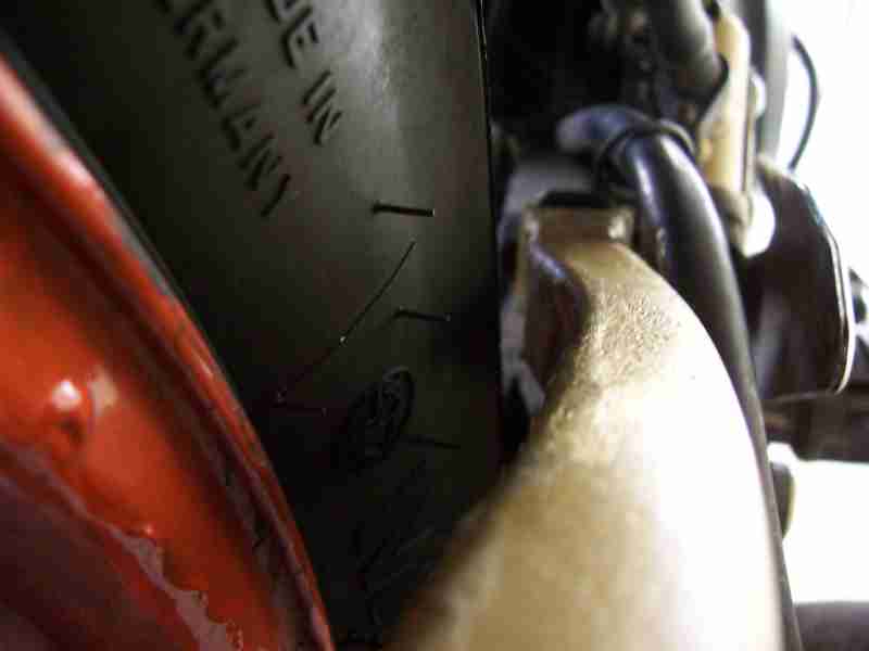

Der BT45 ist z.B. trotz 130er Dimension 140mm breit .
Da bleibt zwischen Reifen und Bremsankerstrebe sehr wenig Platz (9mm).
Ob ein 140er ( der dann wahrscheinlich auch ein bisschen zu breit ausfällt ) ohne Änderung an der Strebe vorbei passt ???
Das könnte sehr sehr knapp werden ...
Da die Reifengröße ja zudem auch eingetragen werden muß, kann ich mir gut vorstellen , daß der Graukittel das so nicht akzeptiert.

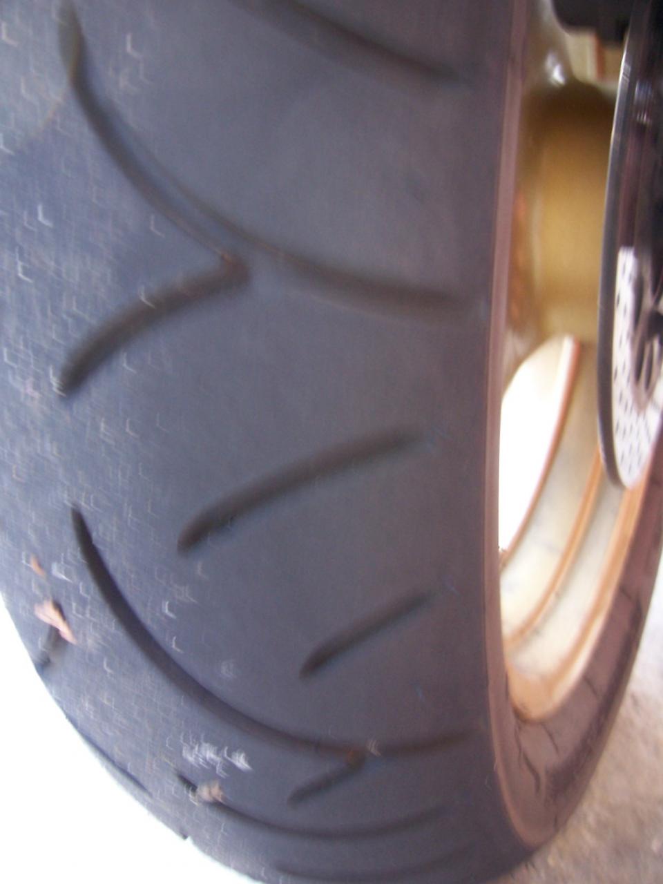

... hab mir nun endlich ne GSX 750 Felge gekauft , lackiert und den 150/60 selbst aufgezogen (mittels zweier Montiereisen ging das überraschend gut)
Hab das mal für die Bilder montiert , werd ich aber nochmal ausbauen und meinen Nachbarn fragen , ob er mir das ganze statisch wuchten kann
http://fc02.deviantart.com/fs37/f/20...y_Mishligs.jpg
die Ballonoptik wird durch das 60er Format im Vergleich zum 70er minimiert
http://fc06.deviantart.com/fs37/i/20...y_Mishligs.jpg
http://fc02.deviantart.com/fs36/f/20...y_Mishligs.jpg
Die Überarbeitung der Kettenstrebe wirkt nun dagegen fast etwas übertrieben ....

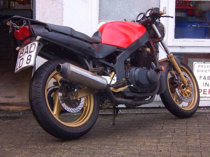

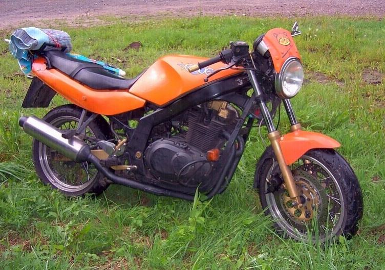

Hier hast du ein Bild (habe im Moment kein besseres zur Hand) mit einem 140er Hinterreifen (BT45). Fährt sich mehr oder weniger wie der 130er (genauso wendig, hält genauso gut), ist etwa 1cm breiter und lebt interessanterweise ca. 1500km länger (ist bereits mein dritter Reifen). Geht sich mit der Strebe gerade noch aus. Subjektiv möchte ich fast sagen das der Geradeauslauf im Bereich über 150km/h einen Spur stabiler wurde........ Optisch erkennt man es nur wenn man es weis.....
Den 150er habe ich an der GS-Originalfelge auch mal probiert (allerdings nicht an dieser F) - ist nicht zu empfehlen - hier überschreitet man gegenüber dem 140er doch eine deutliche Grenze: Zusätzlich zu den oben bereits geäusserten technischen Bedenken lässt er sich bereits schwerer in Kurven drücken und wird darin auch noch deutlich instabiler in der Spur, ja fast kippelig.......kurzum, das Fahrverhalten ist deutlich schlechter!
Hits:	458
Größe:	111,6 KB
Alt 07.09.2009, 23:07:59   #92
ein 150/70er macht die GS in etwa um so viel handlicher wie ein längeres Federbein (300er) oder z.B.ne Heckhöherlegung , da sie auch hierbei hinten ca. 1,5cm höher kommt
wenn man das nicht mag - kein Problem
nimm nen 150/60er und du hast den gleichen Radumfang wie beim 130/70 und die Fahrwerksgeometrie bleibt exakt erhalten
den 70er bekommt man übrigens ohne weiteres auch auf der 3,5" Felge eingetragen
für 150/60 verlangt der TüV aber normalerweise ne 4" Felge
das erste Bild im Anhang zeigt meine Schüssel mit nem 150/70er das zweite die selbe Karre mit nem 150/60er

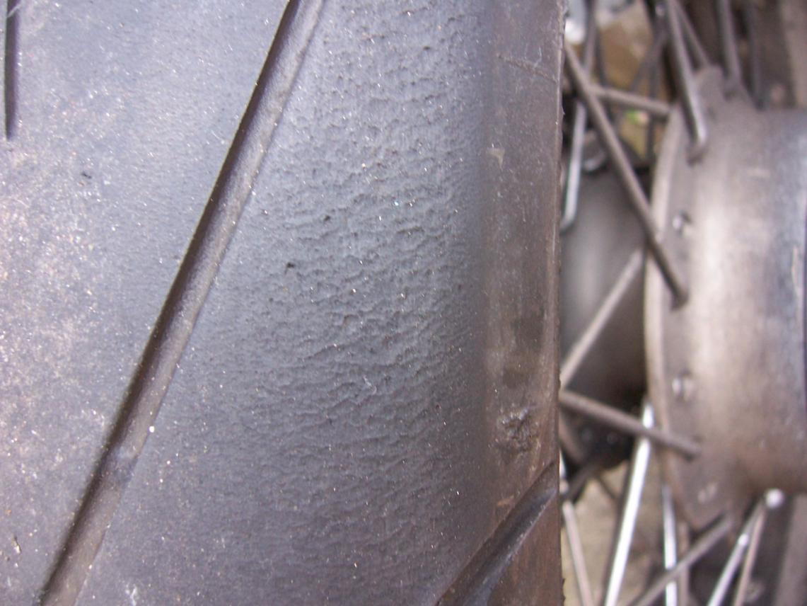

die 3,5" Drahtspeichenfelge (Bild 1&2 ) beherbergt einen Pipo in 150/60 ( der aber leider ziemlich am Ende ist )
In der Tat läßt sich der sogenannte"Angstrand" nicht runterfahren , auch nicht wenn man beherzter als ich zur Sache geht (ich schleife nicht mit Fahrzeug- oder Körperteilen am Boden)
..wie auf den ersten beiden Bildern zu sehen ist , bleibt auf alle Fälle ein kleiner Rest "unbefahrbar"
und zwar auch dann , wenn man statt der 3,5" eine 4" (GSF400) Felge benutzt (was ich mit dem Pipo ebenfalls ausprobiert habe)
Allerdings tut so ein Rand der "Freude am Fahren" keinen Abbruch
vom Fahrgefühl nehmen sich 3,5" und 4" Felge übrigens nichts
zum Tüven benötigt man aber für den 150/60 eine 4 Zoll Felge
...auf dem dritten Bild sieht man dann zum Vergleich einen neuen BT021R in 150/70 auf einer 4Zoll-Bandit Felge bei deren Verwendung auf der Gs aber noch zusätzliche Distanzen angefertigt werden müssen
eintragungsfähig ist der 150/70 aber auch auf der 3,5" Originalfelge (Gsx 600/750 F Original-Bereifung auf identischer Felge wie bei der GS500)
allen "Breitreifen"Umrüstungen ist gemein , daß eine andere Bremsankerstrebe benötigt wird , hierfür gibt es unterschiedliche Lösungsmöglichkeiten - so sollen sowohl SV650 als auch GSX600 Streben passen ( ?! )
...oder man brät sich eben selbst was zusammen (siehe letztes Bild )
Nachtrag
...als nächstes probiere ich übrigens den Pirelli Diablo (150/60 H) hinten aus ( mit dem Vorderreifen war ich schon sehr zufrieden ) der Pipo ist mir nämlich einen Tick zu soft (siehe Bild 2 )und der Diablo ist mit 79,95 € ein echtes Schnäppchen für die Gs
