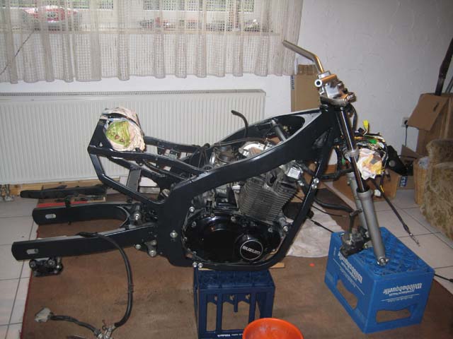

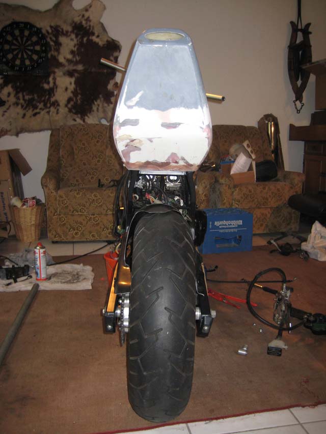

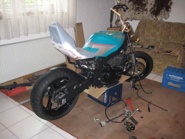

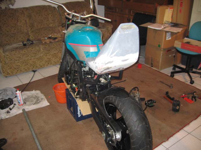

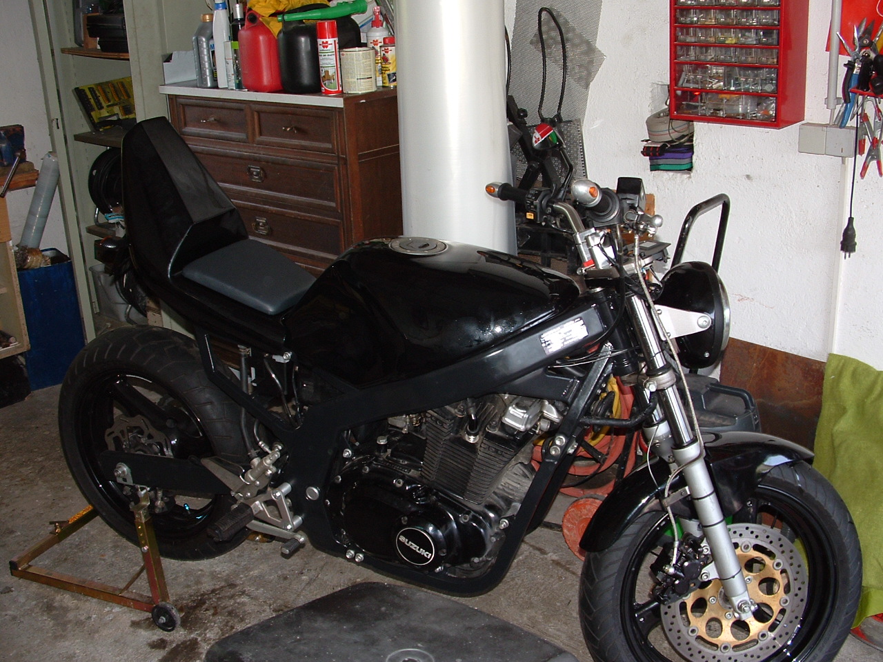

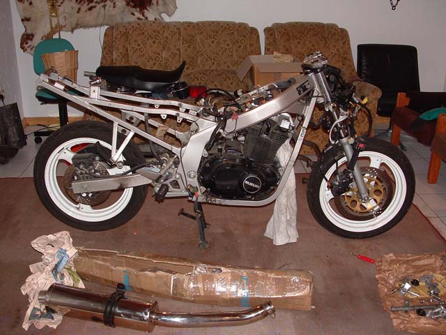

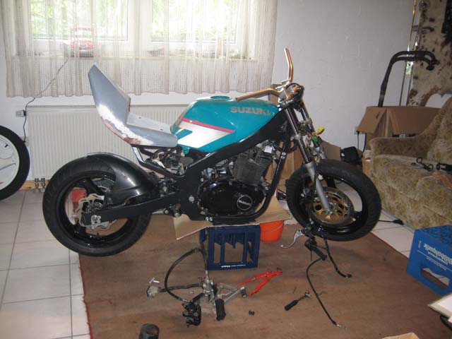

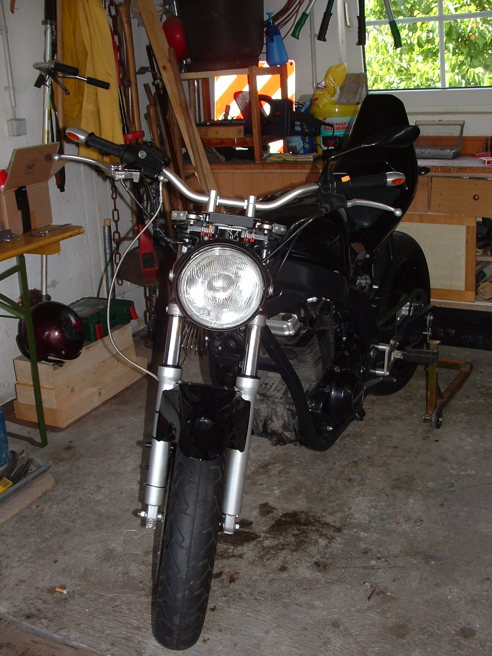

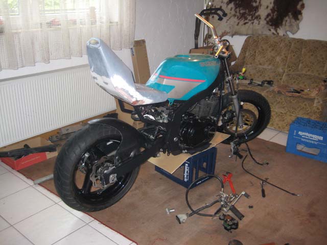

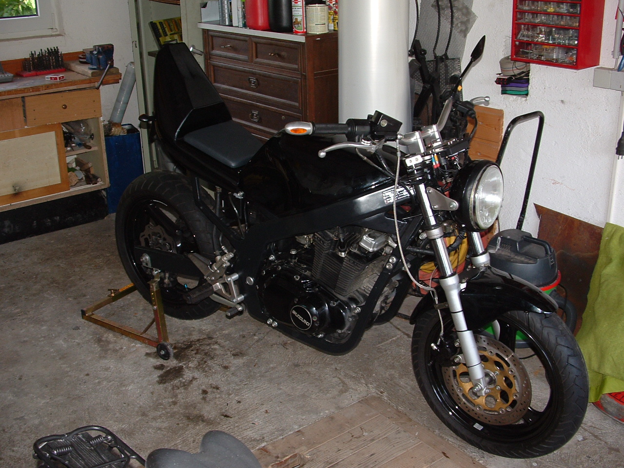

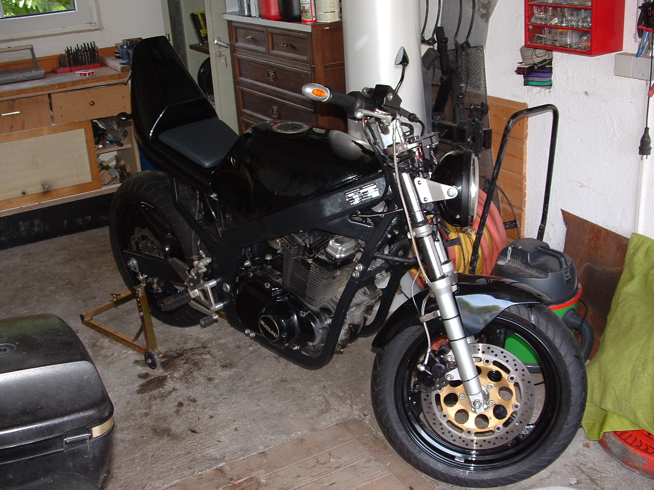

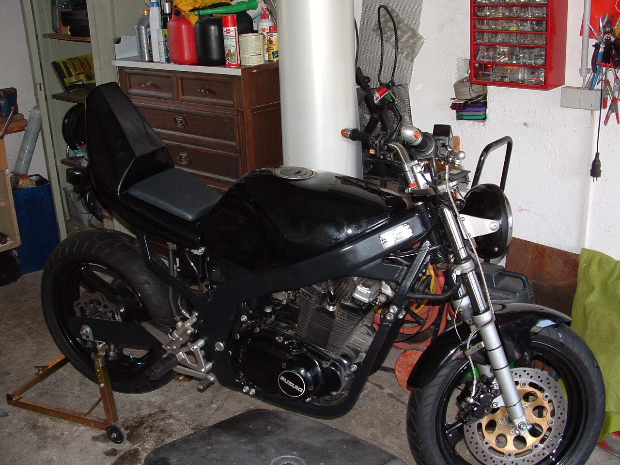

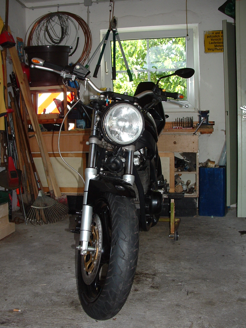

Hey,...
...bin seid September am Umbauen meiner Susi,...aber dadurch das ich leider nur wenig Zeit habe, ist das Winterprojekt mittlerweile ein Frühjahrs/Sommerprojekt geworden!
Hier habt ihr mal einen kleinen Überblick, wie weit ich jetzt bin!
Meine geplanten Änderungen sind:
- Streetfigther Lenker
- Edelstahlgriffe
- Chopper-Scheinwerfer
- Streetfighter Schutzblech
- Heckrahmen kürzen mit Streetfighter-Heck
- Schwinge, Reifen 160er von Suzuki RF
Als nächstes ist jetzt meine Elektronik dran,...die wohl eines der größten Probleme darstellen wird!!!

Warum sollte die Elektrik Probleme machen?
Vielleicht weil du den Höcker unbedacht verschlossen hast?
Denk auch dran, dass zB der LiMa-Regler ein wenig kühlenden Fahrtwind braucht.
Aber sowas überlegt man sich vorher

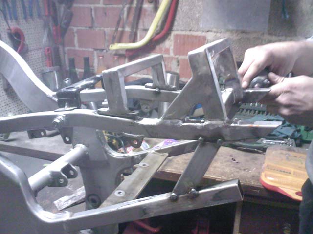

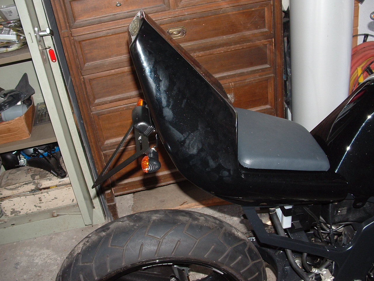

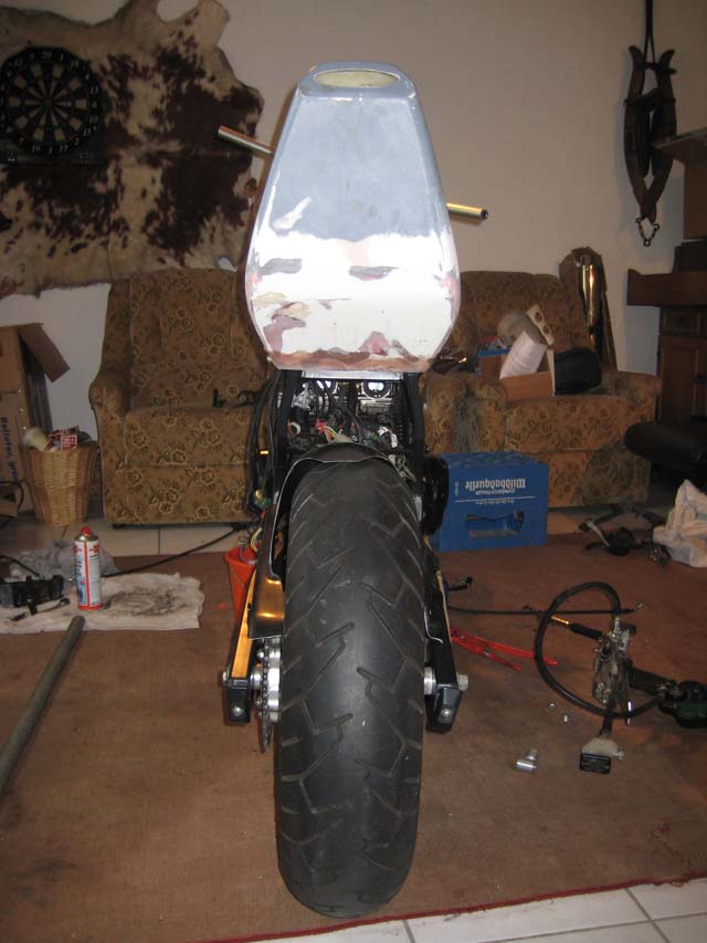

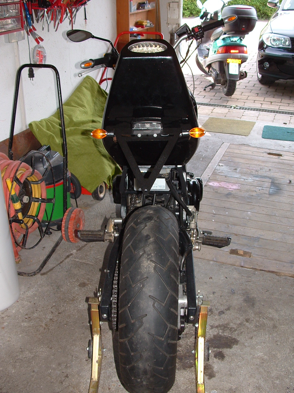

Hey,bin ja mal gespannt wie`s weitergeht!
Find allerdings das Heck etwas zu steil,aber gut,das is ja Geschmackssache!
Mich würde mal Dein umgeschweisster Heckrahmen interessieren!Haste da mal vieleicht ein größeres Foto?
Hmm,und sei mir net bös,aber die Hinterradabdeckung find ich hässlich!

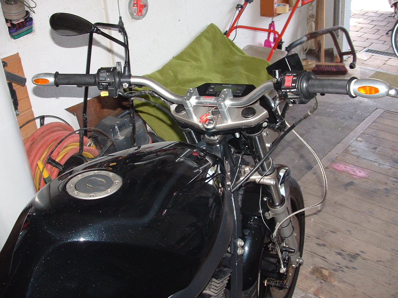

Die Elektrik macht eventuell Probleme beim verstauen,...anschließen ist ja kein Hexenwerk!
Vorallem habe ich keine Ahnung, wo ich die Kabel, die vorne zum Scheinwerfer hin herausschauen, verstauen soll!
@muh-kuh-...
Hab die Bilder vom Heckrahmen vorm lacken nur auf meinem Handy,...und irgendwie spinnt da gerade die Synchronisation...also dauert des noch ein bisschen bis ich die hochladen kann!
Und das Heck is nimmer so steil, wenn ich drauf sitz , glaub ich zumindest...
Und die Radabdeckung brauch ich...sagt mein Tüver!

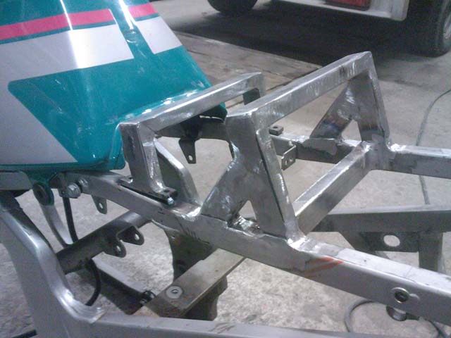

Ok,...jetzt hats funktioniert,...hier die Bilder des Rahmenumbaus!
Quali is halt nich grad die Beste...Handycam!
Die kannste unter den Tank packen, mit bissen Fummelei paßt dat!

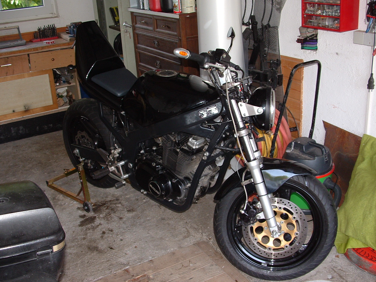

wieso haste nicht einfach die untere strebe so geändert dass sie direkt nach oben geht?
http://images.verdult.de/albums/gs500_e ... MG4926.jpg
Ok,dann ist`s genehmigt!
Blöder Tüv!!!

Standard Re: Mein "Winterprojekt"...langsam wirds ein kleiner Fighter!
@verdi
Habe die Strebe nicht so wie auf deinem Bild geändert, da ich sont keine "Linie" in das Mopped hätte bringen können! Dann würde der Winkel des Hecks nich mit dem Winkel der Strebe übereinstimmen! Ganz von konstruktiven Problemen mal abgesehn!
VWiren ist offline   Mit Zitat antworten
naja jetzt ist da so ein knick das passt auch zu keiner anderen linie ...

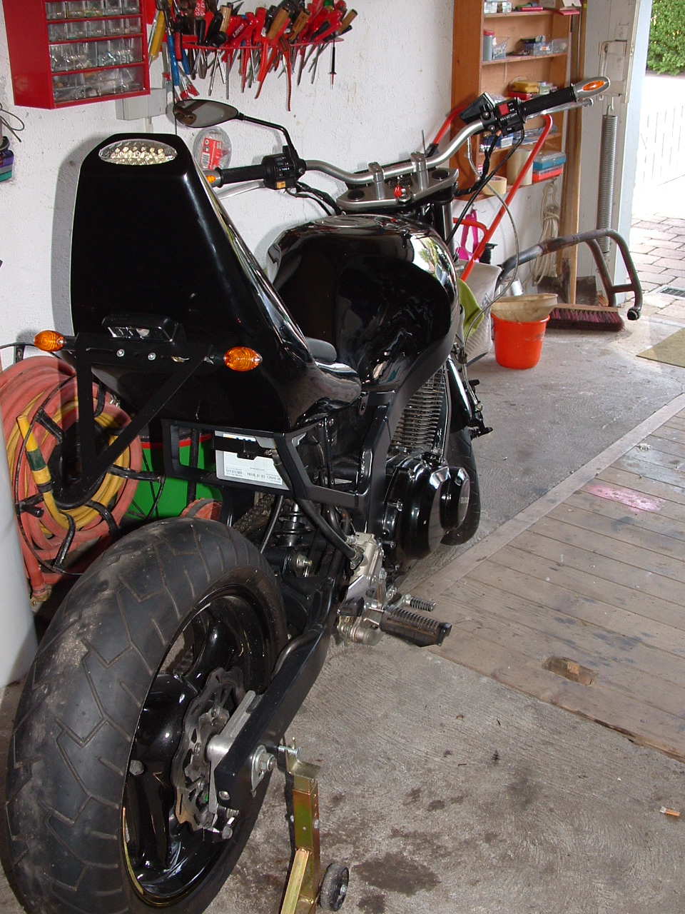

Der Rahmen is ja schon Schwarz-Matt...die Felgen und der Rest sind (werden) in VWs allseits beliebtem Black-Magic-Perleffekt (eigene Rezeptur mit mehr Silberflakes) lackiert.
Und über den Tank und Heck kommen dann noch 3 silberne Streifen (Schema: dünner Streifen, dicker Streifen, dünner Streifen).

muss ich noch nen relais oder nen widerstand einbauen, damit das led rücklicht geht oder läuft das so auch?
Alt 10.08.2008, 13:16:42   #29
tesechs
Benutzerbild von tesechs
Registriert seit: 12.08.2005
Ort: Bredenbek
Beiträge: 127
Wenns nur das Rücklicht ist, kannste das einfach so anschließen ohne Relais oder sonswas
Probleme gibs nur bei den Blinkern, da das Blinkerrelais abhängig von der abgenommenen Leistung blinkt

ne blinker hab ich schon getauscht, sind normale mit glühbirne dran, wenn dann würd ich mir noch nen led rücklicht holen und dann hinten reinfummeln mit selbst gebauter halterung, so dass alles zu is hinten

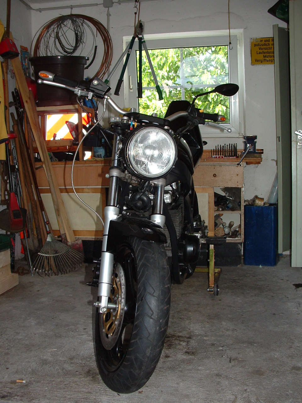

Alt 24.05.2009, 16:24:36   #32
Das arg hohe Heck sieht merkwürdig aus...aber sowas ist ja Geschmackssache.
Die vordere Bremsleitung solltest du unbedingt noch zwischen den Holmen verlegen. Nicht dass du damit irgendwo hängen bleibst
Bei dem aggressiven Heck könnte der Lenker auch flacher sein. Streetbar oder Dragbar oder ähnlich flache Brechstange (zumindest solltest du den jetzigen Lenker weiter nach hinten drehen, damit die Enden nicht so nach oben ragen...).
Noch ne Abdeckung für Batterie und Elektrik, andere Rasten, den Carbonlook weg und schon ist das doch ganz ansehnlich.
Ist das mit dem Rücklicht eigentlich zulässig? der Abstrahlwinkel ist dort ja auch nicht beliebig groß...
Ich tu mich mit Lob immer sehr schwer, tschuldige...
Alt 24.05.2009, 16:32:21   #33
Beiträge: 4.218
Zitat von Saugwurmmensch
Ist das mit dem Rücklicht eigentlich zulässig? der Abstrahlwinkel ist dort ja auch nicht beliebig groß.....
Mit an Sicherheit grenzender Wahrscheinlichkeit nicht.
Denke das wird man von Hinten( im Auto Sitzend kaum erkennen können )
Alt 24.05.2009, 17:09:00   #34
VWiren
Registriert seit: 19.07.2007
Ort: Schwäbisch Hall
Beiträge: 76
Man erkennt es sehr gut, aber TÜV-Konform ist es wahrscheinlich nicht, da der Abstrahlwinkel i der Regel 90° sein soll...
Für den TÜV kommt ein anderes Rücklicht dran...an einer geeigneteren Stelle!
Lenker ist noch nicht richtig eingestellt...muss ja erst mal damit fahren ...und wie euch sicherlich auch aufgefallen ist, fehlt auch noch der Auspuff!
Fußrasten sind grad auch in Bearbeitung...mach ich selbst!
Und irgendwann dieses Jahr kommt auch noch ne Maske...den Scheinwerfer kann sich nämlich kein Mensch antun...
Alt 24.05.2009, 18:40:34   #35
mercilessreaper
Registriert seit: 14.05.2009
Ort: Mannheim
Beiträge: 811
Ich denke die Ochsenaugen und der Scheinwerfer passen noch nicht so ganz ins Fightereck.
Willst du da noch was dran tun oder bleibt das so?
Alt 24.05.2009, 18:52:55   #36
VWiren
Beiträge: 76
Ich denk mal Ochsenaugenblinker...bzw. Kellermänner passen vollens ins "Fighter-Eck"...aber der Scheinwerfer nicht!
Muss mir noch ne Maske besorgen...dann sieht man auch die Kabel des Tachos nicht mehr!
Alt 24.05.2009, 19:18:16   #37
BobderBaumeister
Registriert seit: 02.08.2008
Beiträge: 696
joa...doch soweit schon recht nett...mir gefällt das steile heck allerdings auch nich aber du könntest dir den kennzeichenhalter sparen unds nummernschild direkt aufs heck machen....15° in gegengesetzter richtung sind zulässig...
abdeckung für die batterie hinten is nötig sonst wird da alles nass
jo lenker würd ich auch nen flacheren drauftun...tachoeinheit macht sich gut noch in ne nette maske integriert und gut is
Linke zum Gruß
Bärbel
Mein Umbautagebuch
Alt 24.05.2009, 19:30:27   #38
VWiren
Beiträge: 76
Nene...des mit dem Kennzeichen in der Position gefällt mir ganz gut...lass ich erst mal so!
Macht ja nichts aus, wenn die Batterie ein bisschen nass wird beim Putzen...und bei Regen fahr ich ja sowieso
nicht...! Auf den Bildern fehlt allerdings auch noch meine Radabdeckung...die hab ich noch nicht montiert...dann würd
da wahrscheinlich nicht viel nass werden, falls ich doch mal in den Regen geraten sollte!
