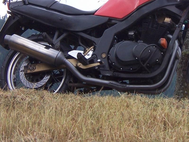

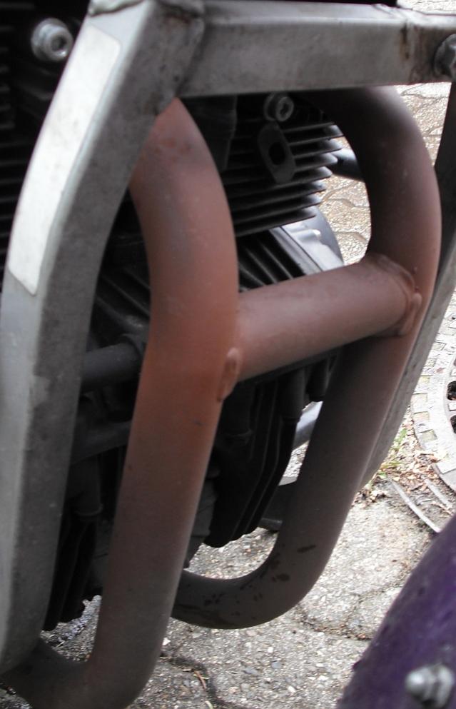

So ähnlich wie Schminke

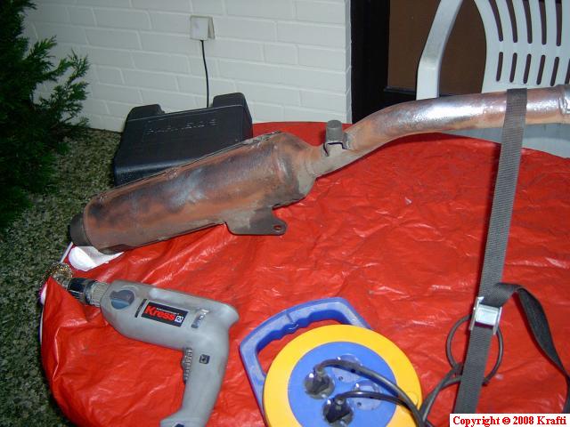

je länger man wartet, mit dem Entrosten, um so mehr hat man anschließen zu schleifen
[attachment=1:2zguo2on]postpuff.jpg[/attachment:2zguo2on]
Viele Viele Stunden später:
[attachment=0:2zguo2on]rostpuff2.jpg[/attachment:2zguo2on]

Gruß Krafti

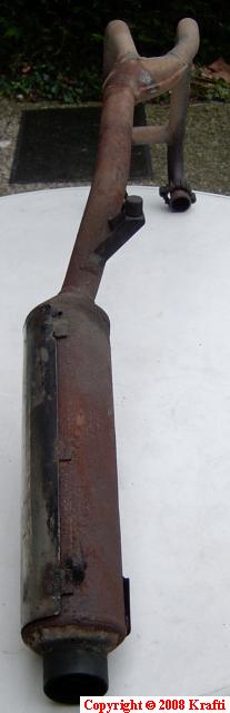

[attachment=1:lbwmkrpu]postpuff.jpg[/attachment:lbwmkrpu]
[attachment=0:lbwmkrpu]rostpuff2.jpg[/attachment:lbwmkrpu]
bevor ich mich stunden hinstell und den krümmer "abschleife" ring ich den doch zum sandstrahler
und drück dem nen 20er in die hand zeit und nerven gespart .. und kein dreck inner garage )

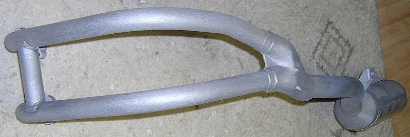

Hab letztens mal was ausprobiert
da Lack auf den Krümmern nur zeitlich begrenzt hält , und einölen noch kürzer und beides zudem ordentlich stinkt hab ich den Auspuff einfach mal ordentlich mit Graphit http://de.wikipedia.org/wiki/Graphit eingerieben
der Schmelzpunkt von 3700°C verspricht zumindest hohe Hitzefestigkeit
Bisher bin ich knapp 1000km damit gefahren und da es immer noch gut aussieht wollt ich euch mal mit Bildern beglücken
zur Regenfestigkeit und Dauerhaftigkeit kann ich natürlich noch nichts sagen
aber es ist auf alle Fälle nicht teuer (um die 4€ und die Menge reicht für etliche Anwendungen)
die Kümmerschrauben bzw das Gewinde schmiere ich ja schon seit Jahren damit ein (das verhindert zuverlässig das Festbacken)
den ganzen Auspuff damit einzureiben , darauf bin ich erst letzte Woche gekommen
Schaun wir mal wie lange es hält ....
Hits:	1285
Größe:	72,5 KB
ID:	5655   Klicke auf die Grafik für eine größere Ansicht
Hits:	1260
Größe:	80,9 KB

Aha sieht ja nicht schlecht aus,
hab gestern 2 Auspuffanlagen zum Sandstrahlen gebracht.
Dann kommt reichlich Mipatherm (250 Gr. mit Lackierpistole) drauf und zu Schluß eine Schicht normaler Auspufflack.
Das schwarze Mipatherm ververfärbt sich, während der Einbrennphase, in Richtung dunkelbraun. siehe Bild
Hält aber an der lila GS schon 6 Monate + 2.500 km.
Aber egal welcher Lack, ohne Sandstrahlen kommt der Rost schon nach wenigen Tsd.- Km wieder durch.
Und eine Dose Sprühlack ist eindeutig zu wenig.

...gut daß du das Photo hier angehängt hast
Ich hab den VHT nach deiner letztjährigen Empfehlung auch mal ausprobiert und das sah bei mir dann fast genauso aus - allerdings schon viel früher
ne Stunde Autobahnraserei auf Anschlag hat gereicht
definitiv ist das bei dem Graphit nicht so , Hochtemperatur beständig ist es jedenfalls
optisch ist immer noch alles super auch nach ordentlichem "Einbrennen" - sprich auch nach längeren Vollgasetappen zeigen sich nicht die geringsten farblichen Veränderungen oder gar Ablösungen
das Graphit ist aber auch erst 2Monate drauf und die richtig ungemütliche Jahreszeit kommt ja erst noch , nächstes Frühjahr kann ich dann genaueres über die Haltbarkeit sagen
...aber bis jetzt macht alles einen sehr guten Eindruck

Sag mal wie hast du das denn nun genau gemacht mit dem Graphit und dem Auspuff? Kenne nur solche kleinen Graphitfläschchen für Schlösser schmieren etc.
Entrostet->mit Lappeneinreiben .... ???
Wäre für eine nähere Beschreibung dankbar.
Alt 07.10.2009, 19:41:45   #45
Zitat von Kunki84 Beitrag anzeigen
@Rocky:
...genau das kleine Plastikfläschchen Graphitpulver für Schlösser hab ich genommen
ich mach davon immer was auf die Krümmerschrauben dann backen die nicht fest -
und letztes mal als ich den Auspuff weg hatte ist ein bisschen davon auf den Krümmer gekommen - wegreiben lies es sich schlecht , vielmehr hab ich es nur verteilt - hatte aber was , der leichte metallische Schimmer - dacht ich so bei mir warum nicht gleich den ganzen Auspuff damit einreiben ?
entrostet hab ich nix , bin aber zuvor mit nem öligen Lappen über den ganzen Auspuff gegangen um ihn "sauber" und etwas haftfähiger für das Graphit zu machen und danach eben mit dem Pulver - ordentliche Menge , bis die Sättigung erreicht war und das Rohr aussah wie ne fette Bleistiftmine
..wenn man den Auspuff jetzt angefasst hat , hat man sofort graue Pfoten bekommen
festgeschraubt
danach bin dann nur noch gefahren
inzwischen kann man den Auspuff aber anfassen ohne daß das "abfärbt"
Ich wasche mein Mopped aber auch nie - weiß also nicht ob diese Methode für alle praktikabel ist

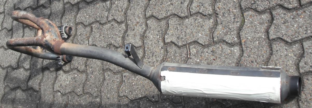

Habe ich bisher aber nur an den Moppeds gemacht die nur ein paar 1.000 km pro Jahr bewegt werden.
Daher habe ich bis jetzt keine "Langzeiterfahrungen" mit der Haltbarkeit.
Wenn die Auspuffanlagen wieder vom "Sandstrahler" zurück sind,
beginnt der Härtetest.
Hits:	939
Größe:	36,8 KB
Gruß Krafti

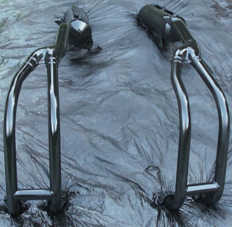

Sooo Auspuffanlagen vom Sandstrahler abgeholt und lackiert.
Musste die Teile noch mal mit Schleifmaschine bearbeiten, da sich über Nacht(beim Sandstrahler) bereits neuer Rost gebildet hatte.
Btw. wenn man mehrere Lackschichten aufträgt sollte man den Auspufflack über Nacht trocknen lassen.
Und Vorsicht beim Einbau ohne Einbrennen ist der Lack "butterweich".
Alle paar 1.000 Km mache ich Bilder über den Zustand.
Mal schauen wie lange das hält.....
(Bei einer Anlage wird Lack eingebrannt und das Teil im trockenen Keller
eingelagert)
Hits:	1002
Größe:	92,6 KB
Gruß Krafti
