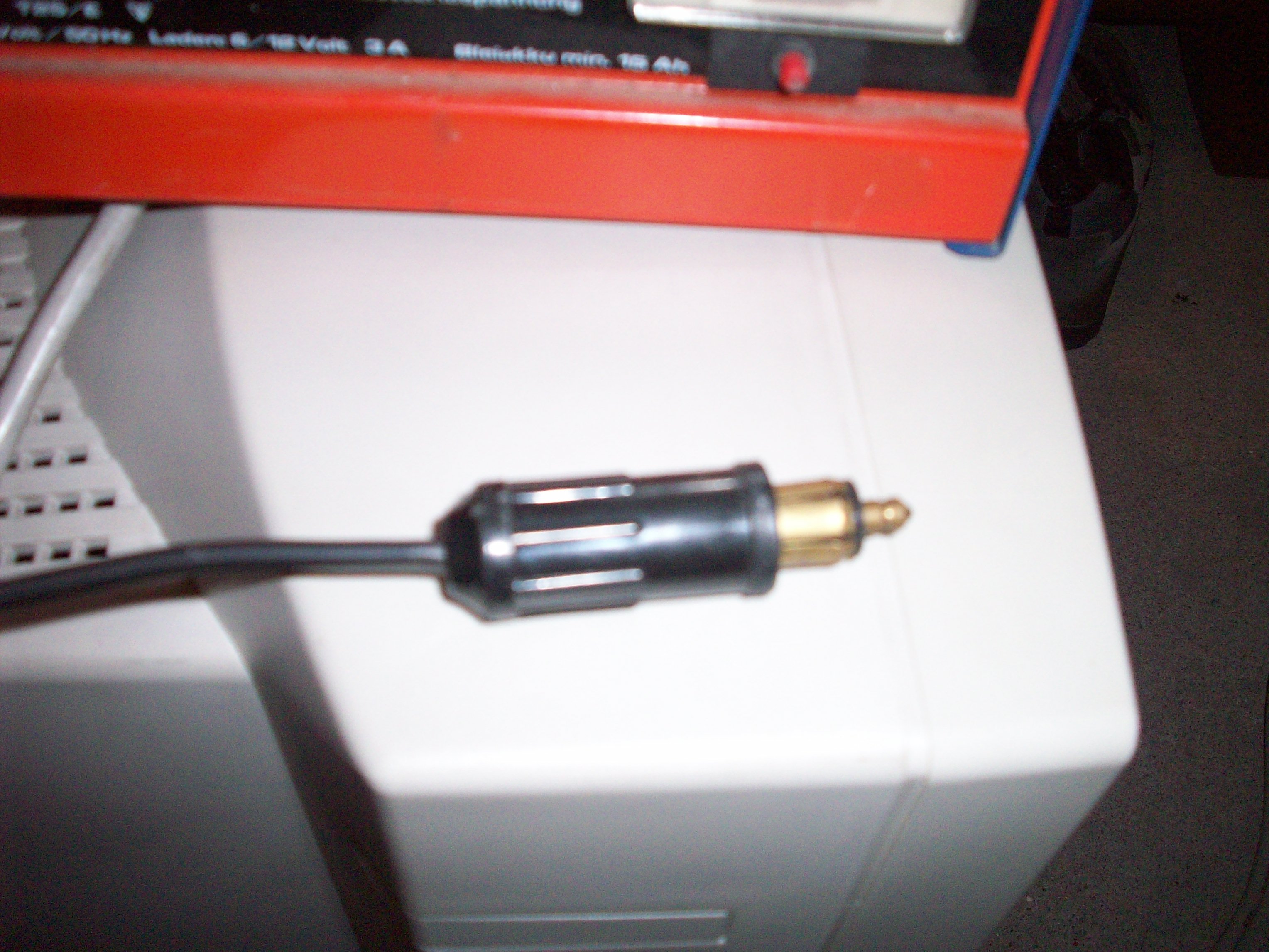

ich hätte mal ne Frage was man denn so grob beachten muss beim Laden der Batterie.
Ich habe meine Suzi im November in die Garage gestellt.
Hab meinen Bekannten gefragt was man so alles beachten muss und der hat auch gesagt,Batterie ausbauen und Laden alle 4 bis 6 Wochen.
Beim Kauf meiner Suzi habe ich damals ein Ladegerät mitbekommen 6V/12V und 3A steht da drauf.Meine Vorbesitzerin hat einen Zigarettenanzünder an die Batterie machen lassen, sodass man sie nicht ausbauen muss sondern einfach Stecker ran.
Beim Einstecken zeigt das Gerät bei 12V 3A an.Muss ich jetzt die Batterie überhauptladen und wenn ja wie lange ca.?Ist ein altes ganz einfaches Ladegerät.[attachment=1:sb20u305]100_1601.JPG[/attachment:sb20u305] [attachment=0:sb20u305]100_1595.JPG[/attachment:sb20u305]
Vielen Dank schon mal!
Euer
GSRider

Und 3 Ampere find ich auch schon zu viel für die GS Batterie
Alt 30.12.2008, 12:24:35   #6
Standard Re: Batterie über Saisonpause laden
...drum steht da rechts unten auf dem Ladegerät auch
Bleiakku (mit) min(destens)15AH
http://forum.gs-500.de/download/file...3211&mode=view

Aber sowas von mindestens.
Denn selbst bei dem wäre es eine Schnelladung
Alt 30.12.2008, 12:45:01   #8
..zustimm
Ich benutze ein identisches Lade-Gerät (allerdings für nen 88AH Akku)
Nur bei mir steht da rechts unten min 30AH drauf .
Ein maximaler Ladestrom von einem Ampere dürfte für den GS Akku mehr als genug sein .
