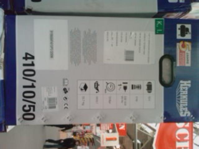

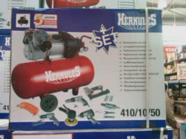

Alt 14.04.2009, 10:05:33   #19
Zippochonda
Registriert seit: 08.09.2008
Ort: 13467 Berlin
Beiträge: 107
Standard Re: Kompressor - welche Eckdaten?
Hey,
taugt der Kompressor vielleicht was? Gibt es zur Zeit beim Bauhaus für 199 €!
[attachment=0:1ffh46ei]IMAG0016.jpg[/attachment:1ffh46ei]

Alt 14.04.2009, 11:24:03   #20
maddihn
Benutzerbild von maddihn
Registriert seit: 24.04.2004
Ort: Niederrhein, Geldern
Beiträge: 774
Kilometer: 52388
auch wenn ich kein Fachmann bin, reichen die öfter erwähnten 24l und 8 Bar zum Lackieren wunderbar aus. Zumk Airbrushen brauchst du dann allerdings einen Druckbegrenzer.
Sandstrahlen wird mit einer solchen Kiste aber eine Qual.
Ich habe hier mit einem solchen Kompressor gearbeitet und der Druck fällt beim Sandstrahlen viel zu schnell ab und pendelt sich bei ca 6 Bar ein... und das reicht zum ordentlichen Sandstrahlen schlicht nicht.
Was die Feuctigkeit angeht:
Zum Sandstrahlen reicht es wenn du einen mit Ablassschraube hast. ab und an mal dran drehen/ziehen und der Sand klumpt kaum bis garnicht.
Zum Lackieren würde ich dann doch einen entfeuchter nehmen, da sich schon gut Wasser ansammelt sobald der Kompressor länger läuft und warm wird.
Welche Randdaten hat denn der oben gezeigte Kompressor?

Alt 14.04.2009, 13:07:03   #21
Zippochonda
Ort: 13467 Berlin
Beiträge: 107
50 Liter
3 PS
10 Bar max
Geölt
5 Jahre Garantie
Hits:	1260
Größe:	26,4 KB
Zippochonda ist offline   Mit Zitat antworten

Ich für meinen Teil weiß leider nicht wie stark meiner ist und kann daher auch nicht vergleichen wie stark die 3PS sind, sorry

Hallo, bin gerade erst auf den Artikel gestoßen.
Also der geht nicht zum Sandstrahen, da er zuwenig Luft fördert und nicht zum lackieren, da er geölt läuft.
Zum lackieren reichen 100 Liter kessel und 100 liter Förderleistung aus, aber man sollte immer auf die Einschaltzeiten achten. D.h. je größer die Einschaltzeit ist, desto besser.
Zum Sandstrhel sollte der Kessel 100 bis 200 Liter haben und ein Förderleistung von 400 Liter.
Laut sind nur die billigen aus dem Baumarkt. Ein guter Kompressor mit zwei Zylindern ist nicht besonders laut (ca. 65db) und macht keinen Stress mit den Nachbarn.

Zitat von Zippochonda Beitrag anzeigen
50 Liter
3 PS
10 Bar max
Geölt
5 Jahre Garantie
Suzuki GS 500 E EZ 1992
kaspeed ist offline   Mit Zitat antworten
