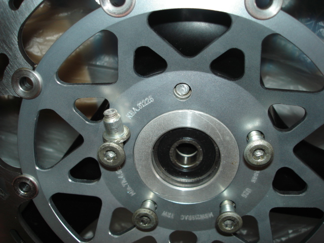

[attachment=05ol0k7f]DSC02395.JPG[/attachment5ol0k7f]
hat wer n plan wie ich die da wieder raus krieg ?
ist beim reindrehen passiert
zu allem übel hab ich davor noch n klecks mittl. schraubensicherung draufgetan
hab mich schon n bissl gefragt warum dat so schwierig reingeht. hab mir aber nix bei gedacht, weil ich einfach nur fertig werden wollte, weil ich schon solange mit dem scheiss mopped rumhampel.

bremsscheibe wieder runter
wenn du mit der zange drauf kommst schraube erwärmen und rausdrehen
notfals mutter drauf schweißen lassen
wenn schraube erwärmen und rausdrehen
letzte möglichkeit bohren ^^

ja gut hab ich vergessen zu erwähnen. zange geht nicht. is natürlich genau auf höhe der auflagefäche -.-

Standard Re: FUCK - abgerissene Bremsscheibenschraube
mitn dremel ein schlitz rein machen und nen dicken schraubenzieher suchen ^^'
ansonten immer noch mutter aufschweißen mit schutzgas sollte man auch ne kleiner mutter aufschweißen können ist dann nur die frage ob dass dann die nuss mit macht
Alt 17.05.2009, 18:23:11   #6
Deshalb macht man die Gewindegänge vorher "sauber". (schrauben mehrfach rein und rausdrehen um alte Schraubensicherung aus dem Gewinde zu bekommen)
Plan abgebrochen? dann wird das nix mehr mit Schweißen.
Schraub die anderen Schrauben auch raus und geh mit der Felge in eine gute Werkstatt (bestenfalls zu nem Zerspanungstechniker (Dreher)). Die sollten die Felge fixieren und die Schraube mittig aufbohren können, sodass du dann die Schrauengewindereste einfach rauskratzen kannst ohne das Gewinde in der Felge zu beschädigen.
Alt 17.05.2009, 18:27:55   #7
möglich wäre es ne kleiner mutter drauf zu machen und die von innen mit schutzgas an zu schweißen
dafür muss man aber die schrauber vorher noch einbisschen planen können damit die mutter auch gescheit geschweist werden kann
aber rausbohren wird "einfacher" für die, dies dann machen, sein

mhm dat mit dem schweißen lass ich ersma lieber. die is frisch gepulvert.
mal davon abgesehen dat ich hier kein gerät bzw. jemanden der das könnte in der nähe hab.
die idee mit dem dremel klingt ganz gut...

Ich würds bohren lassen.
Ich geh mal davon aus, das du die beim lösen/festziehen abgerissen hast.
Glaube nicht, dass du das mit nem Schlitz rausdrehen kannst.

Bei festsitzenden <dchrauben kann ich nur Bohren empfehlen.
Geht auch leicht selbst zu machen. Fängst bei kleinster größe an und Bohrst immer größer.
Schraube löst sich dann fast von selbst.
Bermsscheibe wirde dabei norm. auch net beschädigt.
Hatte den fall mal bei nem zusammengerosteden Spiegel, der mir abgebrochen war, und rest im gewinde stecken geblieben ist.
Viel erfolg auf jedenfall (:

Ich würde mir beim Metaller für ne Kaffeespende ein Loch
bohren lassen, das ausreicht, einen Linksausdreher anzusetzen.

Deshalb soll er zum Metaller, der hat das richtige Equipment.
Wenns Gewinde verranzt ist, kann ers dann gleich ausbessern

das mit dem schlitz kann aber auch klappen. bei jedem steckschlüsselsatz ist doch auch ein schlitz-bit bei. dann die knarre ordentlich auf die schraube drücken (natürlich vorher nen schlitz in die schraube dremeln) und dann muss ein anderer die knarre drehen. meistens fehlt nämlich eine hand.
n versuch wärs wert mein ich.

Bevor man die halbwegs plane Fläche der Schraube mit einem aus der Mitte laufenden Bohrer beschädigt, womöglich auch die Felge, würde ich erstmal mit einem "Zentrierbohrer" vorbohren, die bohren wenigstens GENAU da wo du dein Loch haben willst.
Ich würde es aber zuerst mit einem Schraubendreher versuchen, wenn du da einen kleinen Schlitz für den Schraubendreher reibekommst und es nicht funktioniert, kannst du ihn immerhin noch als Körnung missbrauchen.

jo schraube ist raus, aber ein teil vom gewinde ist fratze. und auf den 1. blick siehts aus wie dresden `45 !
[attachment=0:4cr139h2]gewinde.jpg[/attachment:4cr139h2]
am liebsten würd ich ja jetzt von unten den gewindeschneider ansetzen, das gesunde (grün) gewinde nutzen und in das kaputte (rot) reinschneiden.
geht aber nicht, weil ich bis jetzt keinen weg gefunden hab, den da unten anzusetzen.
2. option:
ich setze normal oben an und versuch da n gewinde reinschneiden und laufe höchstwarscheinlich gefahr dat intakte gewinde zu zerstören.
3. option: ich weite dat loch im kaputten bereich auf >8mm, so dass ich die schraube auf dem stück durchstecken kann und intakten bereich einschrauben.

Alt 21.05.2009, 14:50:19   #33
Wie hast du das denn hinbekommen?
Also, wie hast du die Schraube rausbekommen?
Alt 21.05.2009, 14:55:40   #34
overfloh
Benutzerbild von overfloh
Registriert seit: 23.03.2007
Ort: Oberhausen
Beiträge: 863
schlitz hab ich zwar mit tyler zusammen reinbekommen. hat aber nix genutzt weil die schraube zu fest saß.
letzendlich ham wa mit fräse und bohrer dat dingen aufgebohrt.
Alt 21.05.2009, 15:24:16   #35
Und dabei das Gewinde gekillt...Hier sagen doch nicht ohne Grund alle, dass man sowas den Fachmann machen lässt !
Alt 21.05.2009, 16:44:00   #36
Morpheus
Registriert seit: 22.09.2008
Beiträge: 90
Böllhoff Helicoil!
Aber bitte machen lassen...
Alt 21.05.2009, 17:15:13   #37
verdi
Administrator
Benutzerbild von verdi
Registriert seit: 15.05.2002
Beiträge: 9.038
Zitat von Reinki
dich will ich mit der Handbohrmaschine sehen wenn du eine Stahlschraube aus Aluminium ausbohrst
zu spät ... meine krümmerschrauben sind schon beide raus ... sauber mittig angebohrt und dann stück für stück größer bis man die reste rausholen konnte
Alt 21.05.2009, 17:37:19   #38
Igi
Forumssponsor
Benutzerbild von Igi
Registriert seit: 25.05.2008
Beiträge: 1.950
@Verdi - will morgen meine Krümmerschraube rausmachen - bist gern eingeladen
na aber möglich ist das schon, wenn man bohren kann und auch entspr. gutes Werkzeug und gescheite Bohrer (nicht Baumarkt) hat.
so was macht Overfloh nun ?
Gruß.

Alt 21.05.2009, 21:34:10   #42
Besser fix aus der Dose drübergegangen, als nicht fahren können oder noch mehr Quatsch mit der Felge anzustellen...
So ist das mit dem Lehrgeld nunmal.
Alt 21.05.2009, 22:04:49   #43
Zitat von verdi
hab ich bei meinem zweit Motor auch hinter mir
3stück gleich http://bikerscorner.timoschmidt.net/...milies/aua.gif
mit der Makita draufgehalten (schön mittig gekörnt natürlich)
2mal gings gut - einmal ist mir anschließend der Gewindeschneider drinne abgebrochen - das hat gedauert bis ich den dann zertrümmert und wieder draußen hatte http://bikerscorner.timoschmidt.net/...s/unschuld.gif
Schraube ankörnern, 3mm Loch bohren und mit einem Linksausdreher rausdrehen.
Holly ist offline   Mit Zitat antworten
Kannst du bestimmt nachschneiden, nur du wirst nicht genug drehmoment auf die schraube bekommen, da das Gewinde nicht genug Futter hat. Ich glaube ab jetzt ist alles Fusch. Warscheinlich hält sie auch mit 4 Schrauben und der einen halbfesten. Evel Knevel hätte es gewagt, aber der hat Geld dafür bekommen sein Leben zu riskieren.
Bei nem Gewinde tragen doch eh nur 3 Gewindegänge die Last...
Trotzdem ist schön anders.
