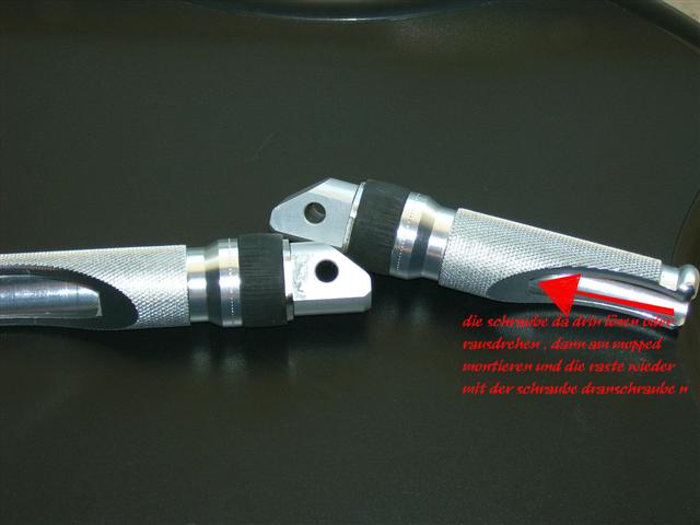

Afaik: wenn die rasten falschrum montiert sind (also die gelenke) dann lassen sie sich nichtmehr einklappen
Man beachte die Abgeschrägte seite der adapter muss Nach oben.
@berndy bild
Name:	Lsl Rasten schraube (Small).JPG
Hits:	660
Größe:	36,8 KB

@icumblood Danke, jetzt ist es auch mir klar geworden. Da lag ich mit meiner Einschätzung, dass das runde bzw. das abgeflachte nach oben muss, ja gar nicht so verkehrt.
