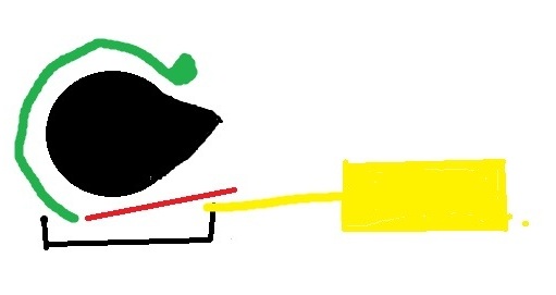

Das Shim (Rot) mit nem Schraubenzieher anheben (Gelb), dann mit der offenen Rohrschelle (Grün) von oben um die Nockenwelle (Schwarz) rum. Dabei druckst du das Shim raus aus dem Stößel.
Mit einer Zange oder Pinsete rutsche ich immer ab
Ist nur ne Skizze
Nächste Woche muss ich eh meins einstellen, dann mach ich ein paar Bilder von meiner Methode.

Eventuell gehts mit einem Magnetheber (habsch leider keinen) leichter, die Pinzette rutscht auch gerne mal ab.
sehr gut sogar!
ich hebe den shim immer mit einem kleinen nagel, von dem ich jedesmal hoffe das er nicht in den motor fällt, an und kann ihn dann ganz einfach mit dem magnetheber rausziehen
zum louis werkzeug muß ich cha0s beipflichten...wenn man das in ruhe und mit zwei händen macht, ist der iO...(eine hand zum runterdrücken, und eine zweite zum randrücken an den nocken, damit das teil nicht abrutscht von der tasse...)
habe mit meinem erst probleme bekommen, nachdem ich den mal einem kumpel geliehen hatte....konnte ich aber gegen einen neuen tauschen
