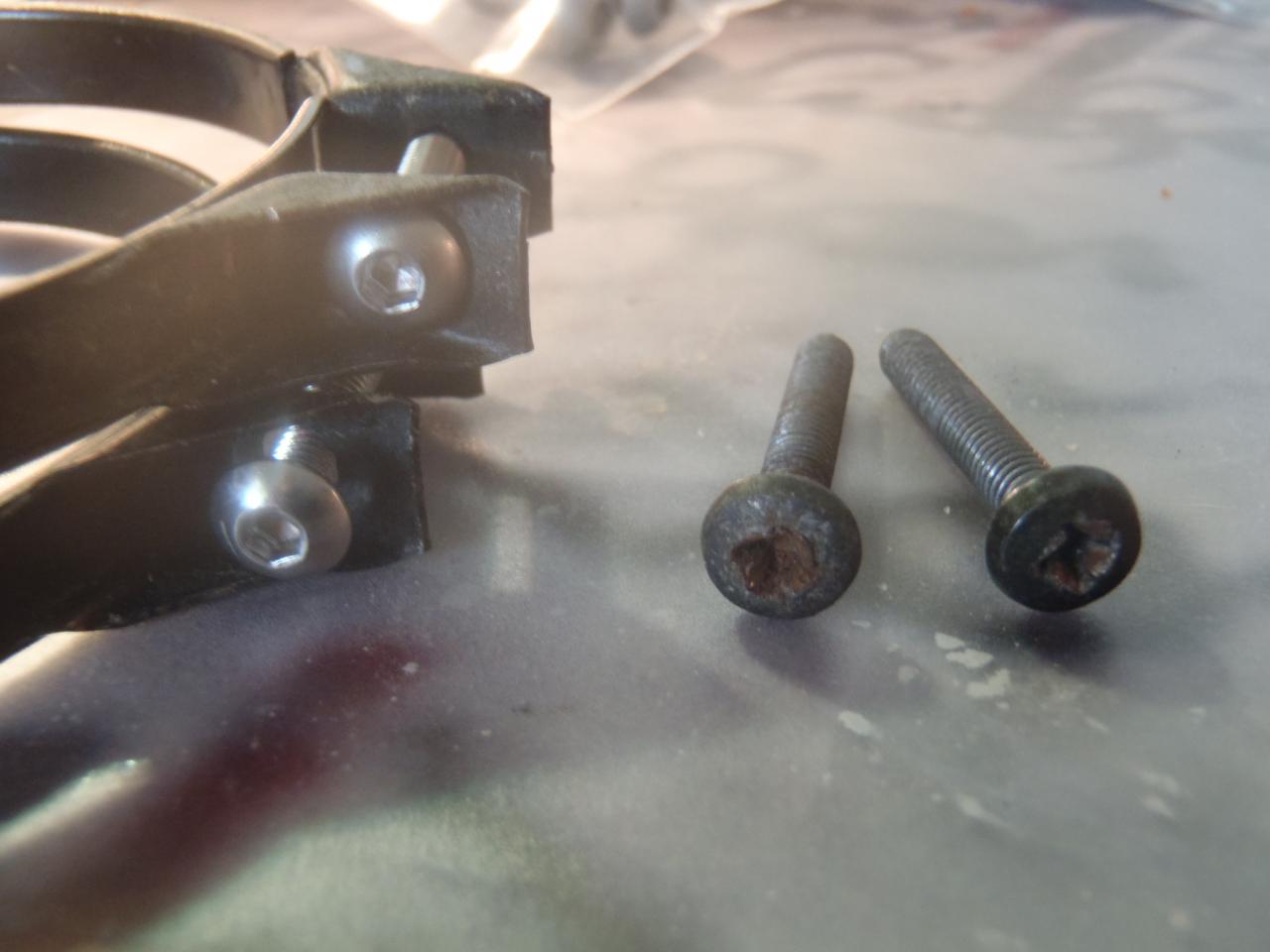

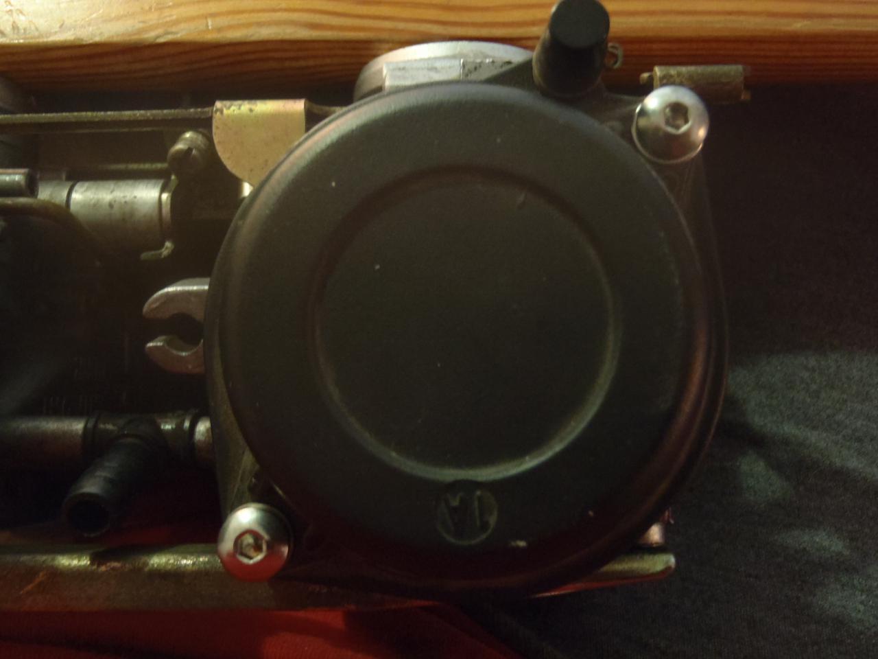

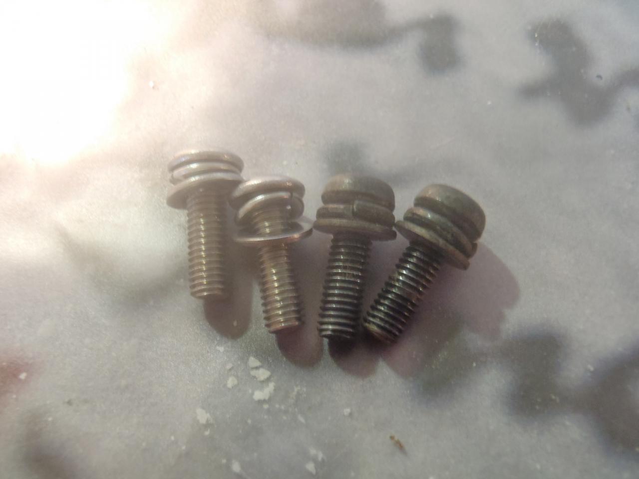

So meine Schrauben sind gekommen. Das Bild möchte ich Euch nicht vorenthalten ;D
Ich habe auch direkt meine neuen Schrauben montiert und mal gegen die alten Verglichen. Vielleicht ist das ja für Euch ein Anreiz eure Schrauben auszutauschen. Hier seht Ihr natürlich nur ein Teil der Verwendung. Ein großteil kommt an die Batterie und an den Rahmen und Co.
