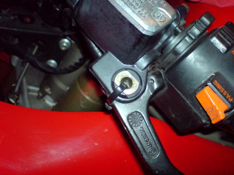

ja sind es.
Alt 28.02.2011, 12:19:35   #124
In der Achse der Brems/Kupplungshebel fehlt der originale Kabelbinder zur Sicherung!!!
Alt 28.02.2011, 12:28:07   #125

Alt 09.03.2011, 11:55:57   #138
Die Kabelbinder, die original bei Ducati die Hebelachse sichern:
Hits:	1220
Größe:	63,4 KB
Alt 09.03.2011, 12:13:46   #139
Die sind serienmäßig?
hehehe...
Haben die Pumpen die Angewohnheit, ihre Hebelei zu verlieren?
Alt 09.03.2011, 12:51:13   #140
hehehe...
Logo. Safety first!
Nicht das ich wüsste. Die haben wohl nur eine möglichst leichte Sicherung gesucht...

Die Kabelbinder machen da schon Sinn, Brembo ist auf Gewichtsersparnis, da gibt es nur Blechmuttern die den Bolzen halten....

Klasse mit den Kabelbindern als Sicherung! Ist mir noch nie aufgefallen! ma lernt nie aus.
