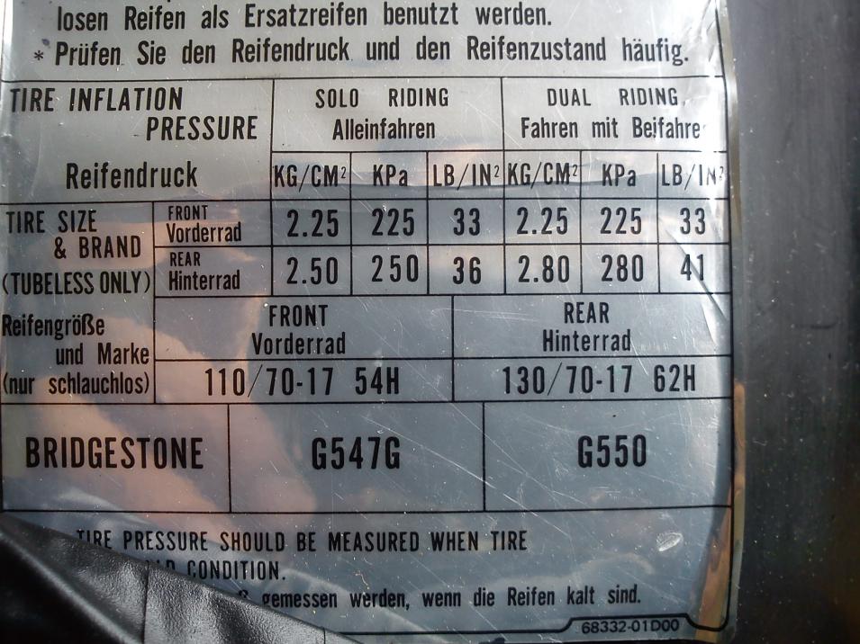

Alt 14.05.2011, 21:59:38   #12
BlaZn
Registriert seit: 06.04.2010
Beiträge: 207
Kilometer: 37500
Hits:	2916
Größe:	114,6 KB
Just my two cents.
BlaZn ist offline   Mit Zitat antworten
