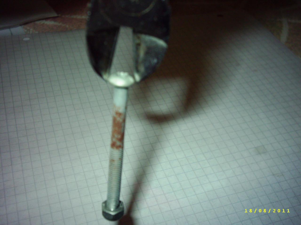

Ich glaube, das ist M5 x 15.
Aber miss doch einfach nach wenn du eine Schraube draußen hast.
Die Schrauben setzen sich mit der Zeit, hast du es mit einem Prellschlag versucht?
Ansonsten den Kopf mit einem 5 mm Bohrer vorsichtig abbohren. Im Kreuzschlitz zentriert der sich von selbst. Die Gewindestümpfe gehen dann normalerweise ganz leicht raus, wenn der Zug vom Gewinde weg ist.
Musst halt aufpassen, dass du nicht abrutschst.
Bei dem Schlitz halt langsam bohren.
Vor dem Bohren würd ich aber mal einen Seitenschneider versuchen. Die Schneiden so an den Schraubenkopf ansetzen, dass man den Seitenschneider wie einen Schraubendreher drehen kann. musst halt schon kräftig zupacken und dann nach links drehen.
