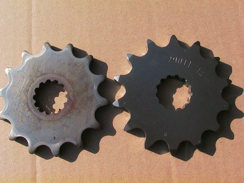

möglich ist alles(schlechte Wartung, zusamenbau?!)
ja! das soll Er erstmal mit einer Fühlerlehre ermiteln und dann handeln.
Solche Distanzscheiben oder Ringe sind DIN genormt.
Kannman im Internet kaufen(www.grafe-shop.de).
Da bekommst du von 0,1 bis 1,2 dicke distanzscheiben
So wie auf dem Foto kann dein Ritzel(Alt und N.neu) aussehen wen er zuviel Spiel hat!

das Bild zeigt Ritzel von der 400 Bandit(letzte Woche),bei der bin ich noch bei.
