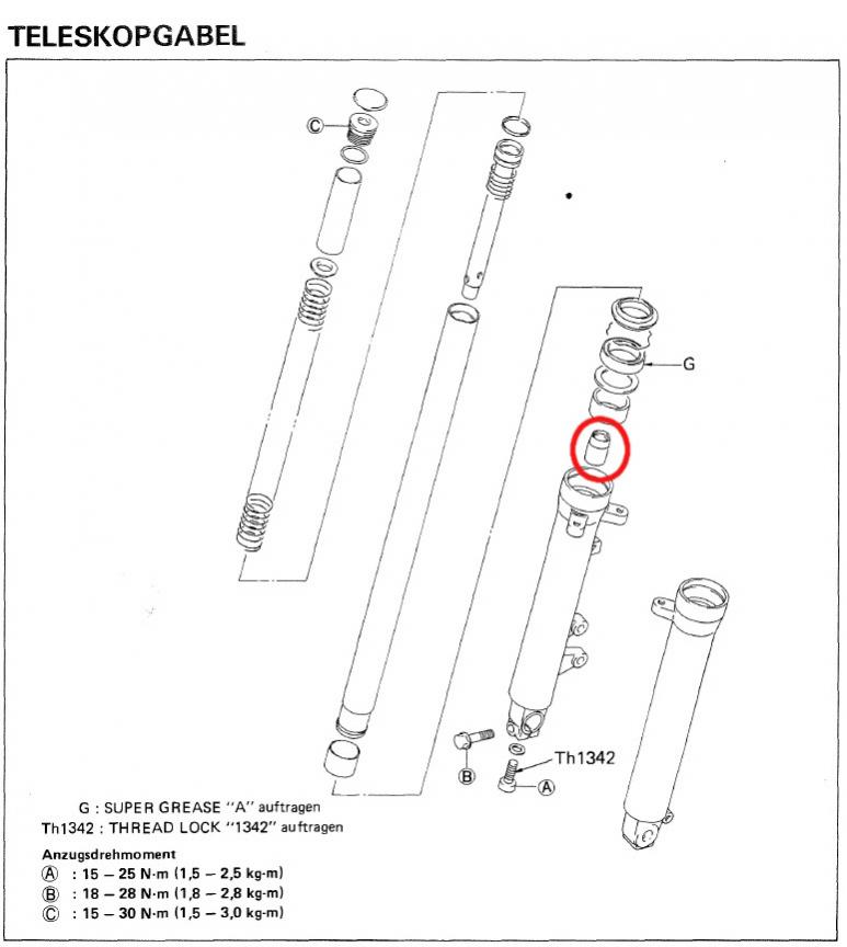

Standard Telegabel: Was ist das fürn Bauteil (siehe Bild)?
Moin,
ich werde im Frühjahr meine Gabel überholen und beschaffe schonmal die nötigen Teile. Würde gern mal wissen, was das auf dem Bild rot eingekreiste Teil zu bedeuten hat - auf den Teilelisten heißt es "Piece, Oil Lock", das sagt mir gar nix...
Ist das ein Verschleißteil, was nach 40.000 km mal getauscht werden sollte, oder unkaputtbar?
Wo ich schonmal am Schreiben bin: bei Louise kosten 2 Gabeldichtringe ca. 10 €, bei Alphasports und CMSNL kostet ein einziger schon mehr (für die Dustcaps gilt das gleiche). Gibts dafür auch ein deutliches "Mehr" an Qualität (ich meine hier irgendwo mal gelesen zu haben das die Louise-Simmeringe z. T. schon nach 3.000 km wieder undicht warn...)?
Und: beim genauen Inspizieren der Standrohre hab ich so ne kleine Narbe im Tauchbereich gefunden, Durchmesser ca. 0,5 mm, aber wenn man mitm Fingernagel drübergeht merkt mans deutlich... kann das son Simmering noch vertragen? Ich will die Stelle mit 1000er Schleifpapier unter Öl etwas schleifen, so dass es weniger scharfkantig ist (also nicht rausschleifen) - wenn da kein Grat ist dürfte ja eigentlich der Dichtlippe nicht viel passieren. Neue Standrohre sind ja abartig teuer...

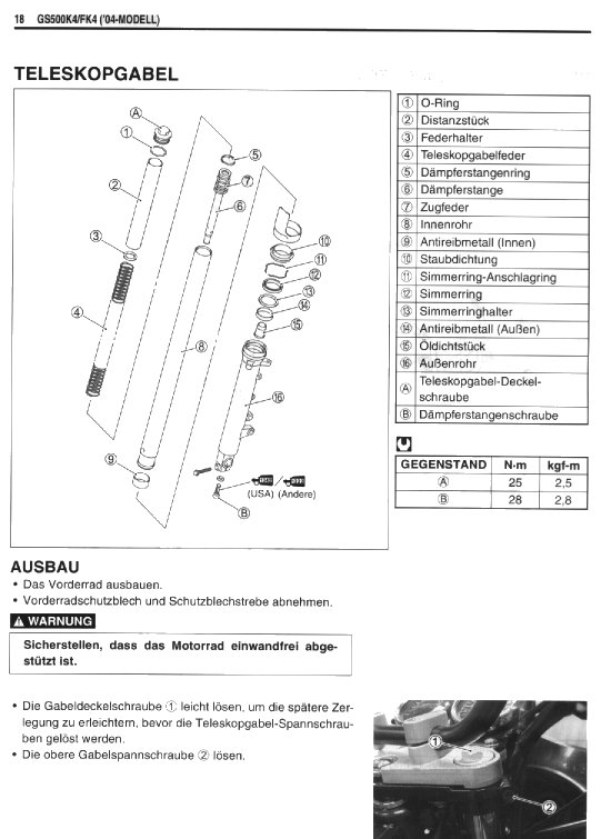

Das Ding heisst "ÖLDICHTSTÜCK"

das Teil kommt vorne auf dem Nupsi (roter Kreis) drauf.
Bei mir war es weiß und fühlte sich wie Plastik an (sah ziemlich billig aus...) und es sollte auf jeden Fall dahin, sonst funktioniert die Gabel nicht.
Wenn es nicht richtig auf die Aussparung steckt schepperts in der Gabel...

Also wird dieses "Öldichtstück" (wenn vorhanden) wohl ganz unten an der Dämpferstange sitzen, als zusätzliche (zum Kupferring) Abdichtung. Bin ja schon gespannt, ob das Teil in meiner Gabel drinne ist. Als Ersatzteil bestellen werd ichs nicht, da es 10,50.- kosten soll... (bei cmsnl).

ja genau, es ist der Dämperstangensitz und kommt ganz vorne auf die Dämpferstange drauf.
Das Teil habe ich auf Zeichnungen im orangen und im blauen Reparaturbuch gefunden und wie gesagt, ich hatte es auch in der Hand als ich meine Gabel zerlegt habe. Wäre also etwas seltsam wenn es bei Dir nicht da wäre...
