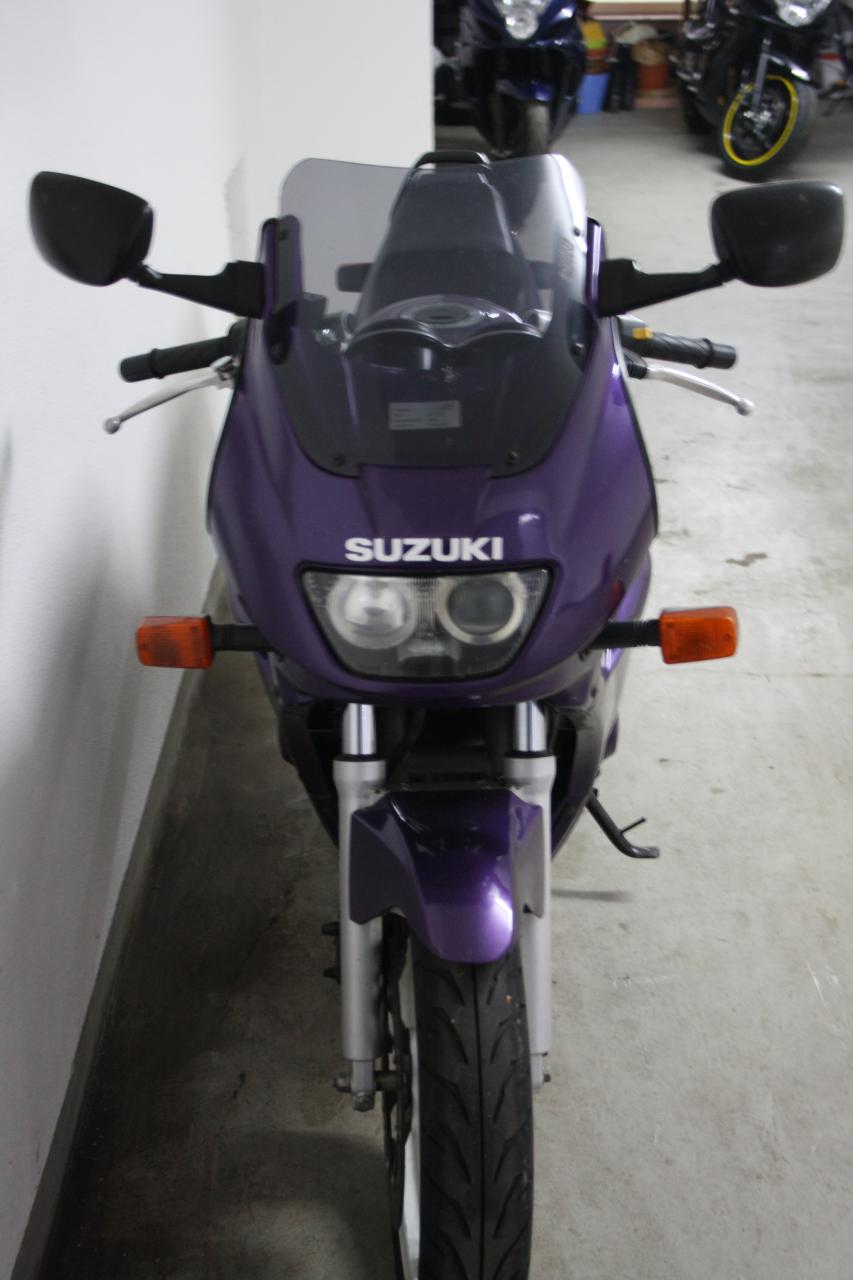

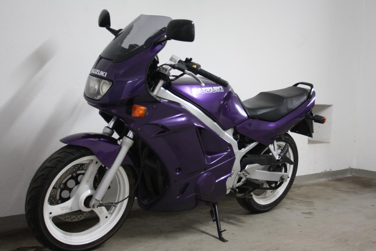

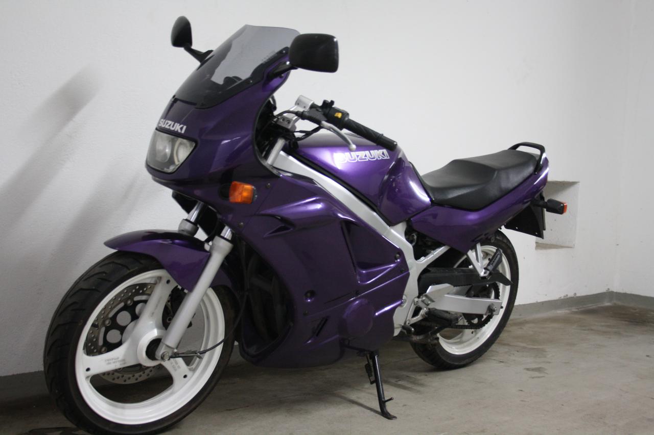

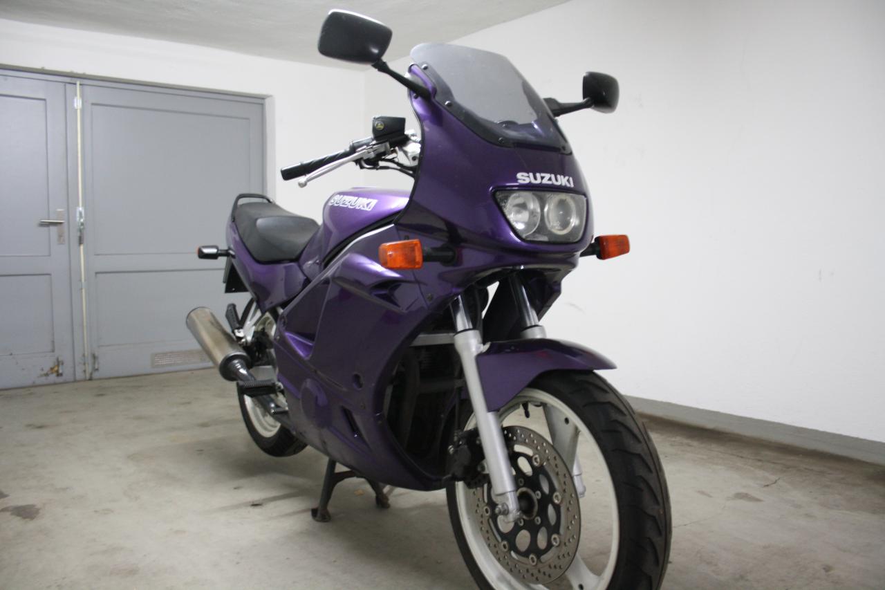

Somit also mal fix nach einer Basis um die Ecke geschaut:
GS 500 EU, Bj. 1995, inwischen aber offensichtlich nicht mehr gedrosselt, ca. 23.500 km, Schrei-Lila.

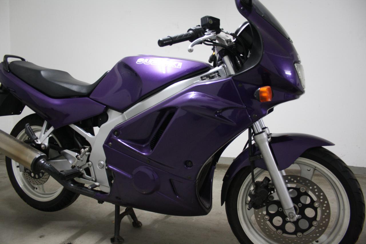

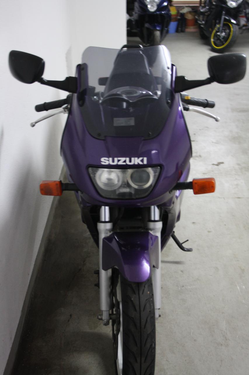

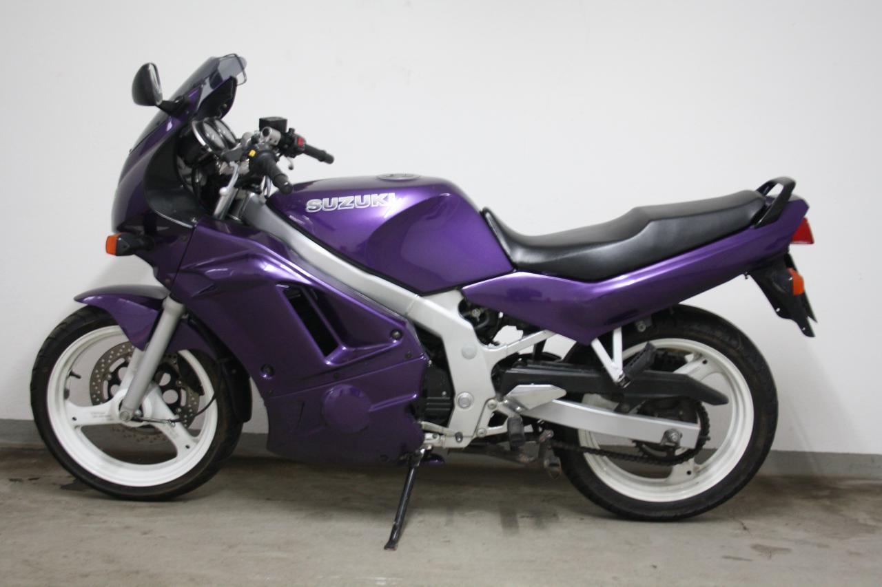

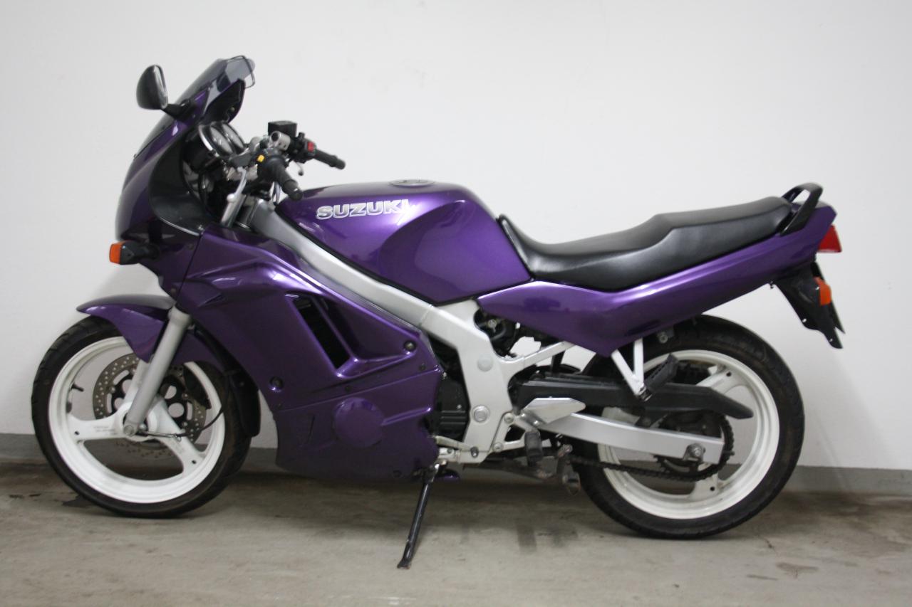

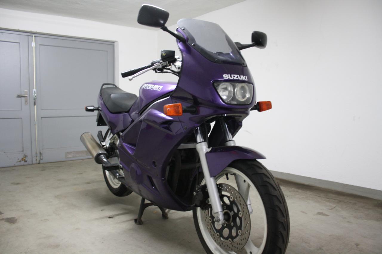

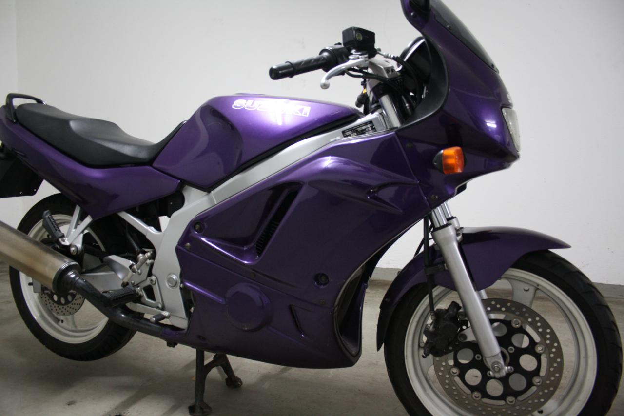

So sah sie mal aus:

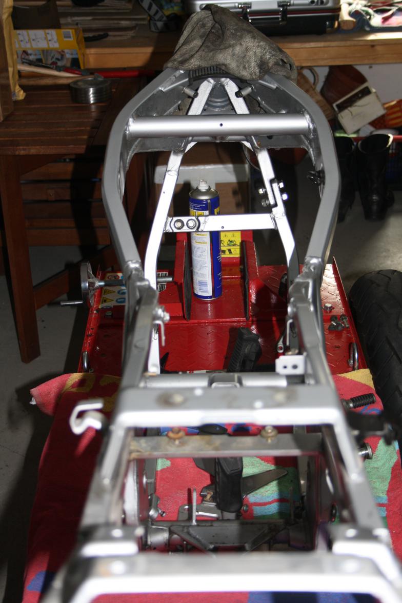

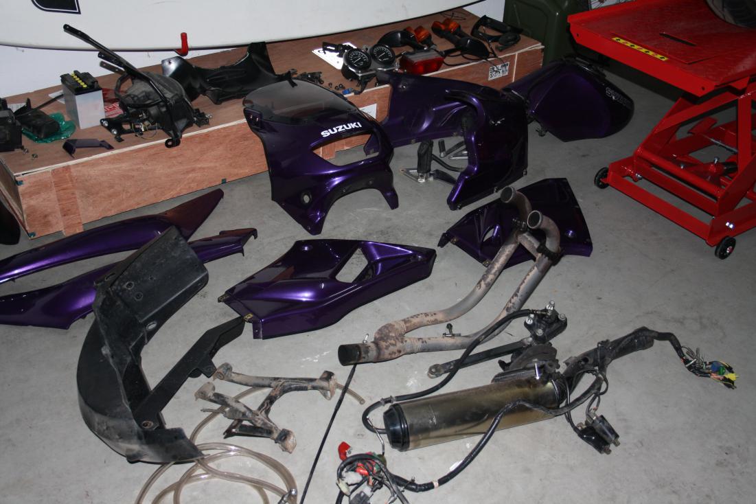

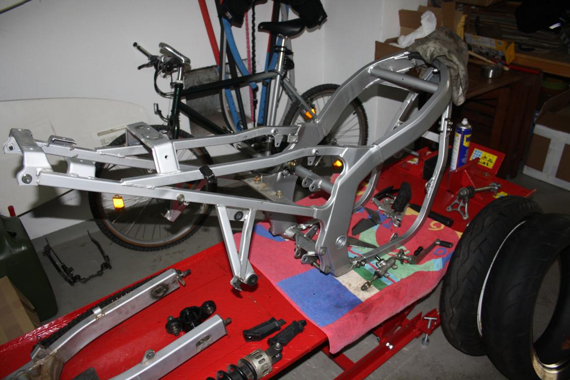

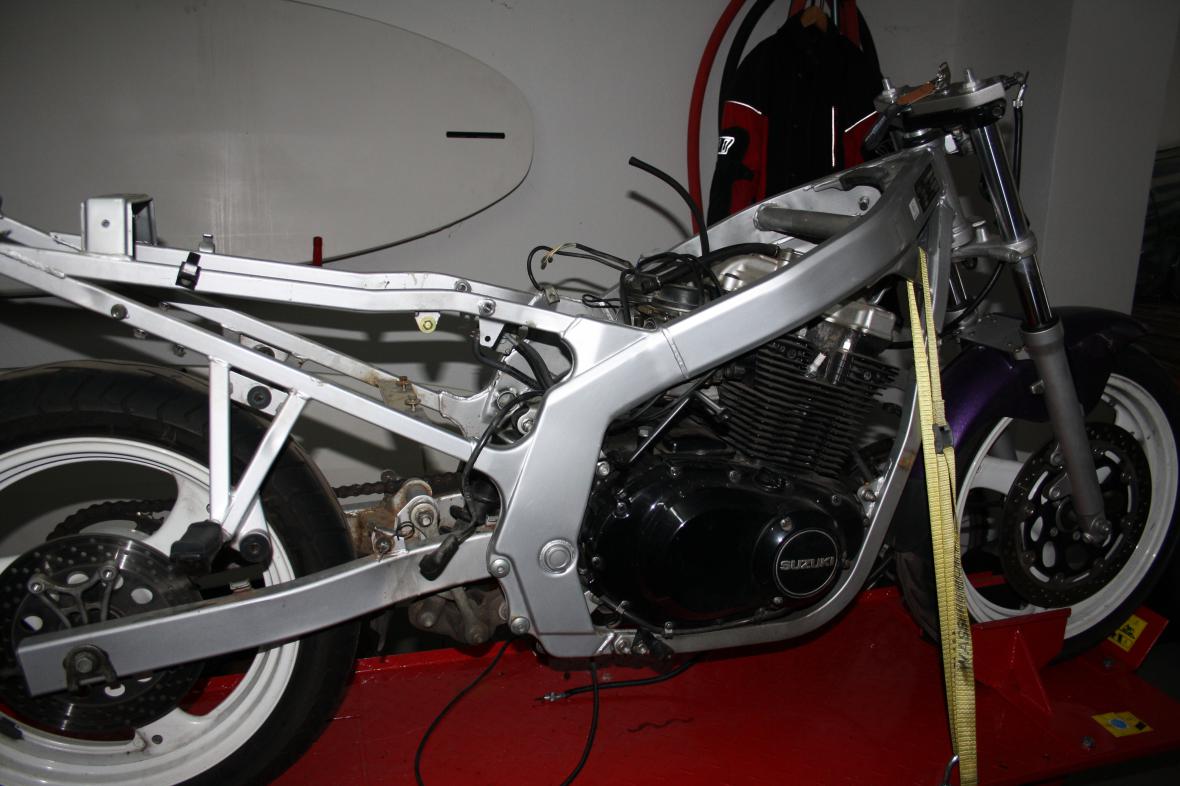

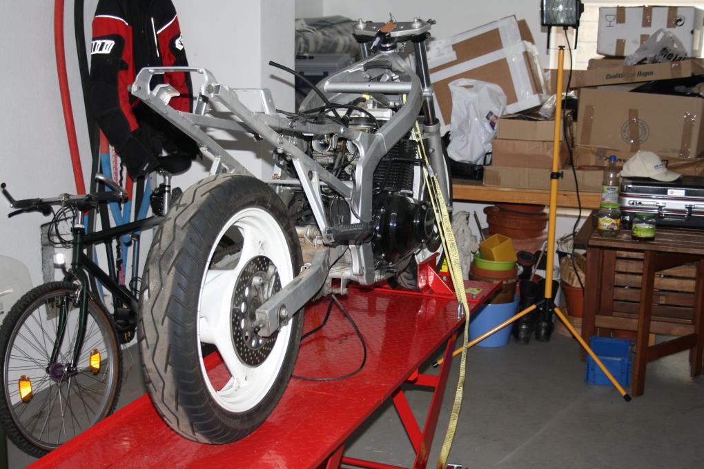

Nachdem ich bereits seit September letzten Jahres fleißig im Wiki gelesen habe, fing ich an, die erforderlichen Teile zu besogen.
Die Gabel soll umgebaut werden, analog Beschreibung im Wiki
http://www.gs-500.info/index.php?tit...ug_%26_Play%29
Dazu dann die Schwinge einer 600er Bandit (Kult) inkl. Felge, auch analog Wiki
http://www.gs-500.info/index.php?tit...in_GS_einbauen

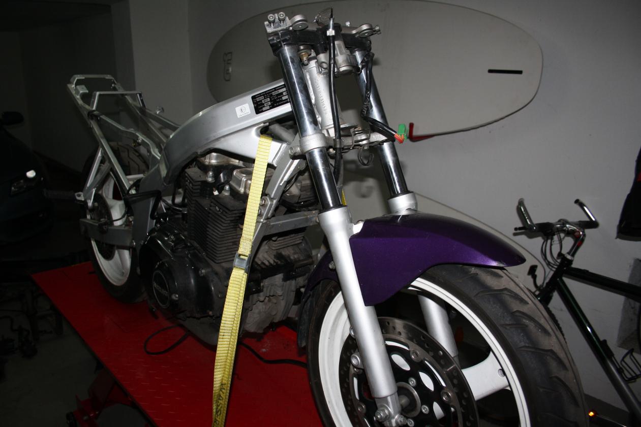

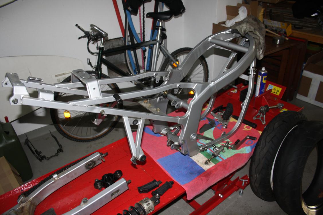

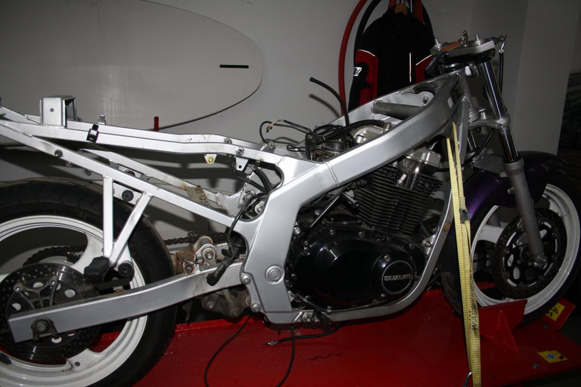

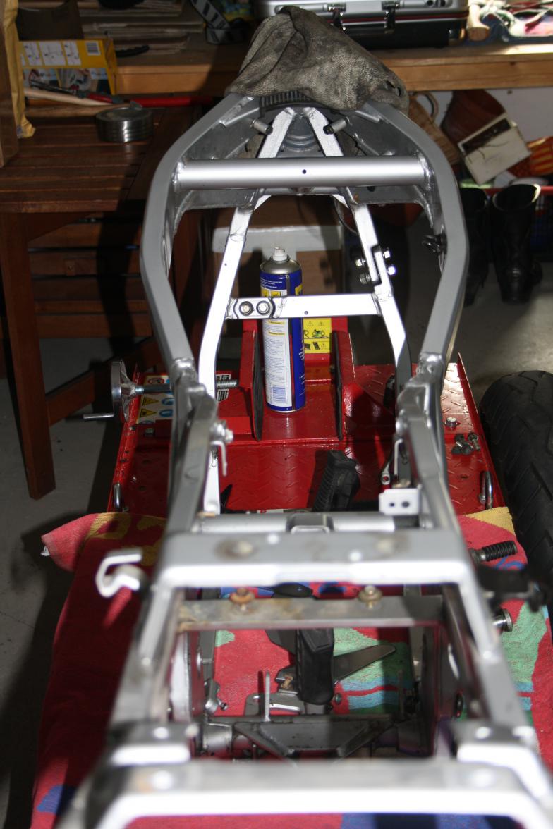

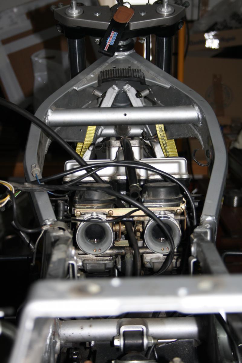

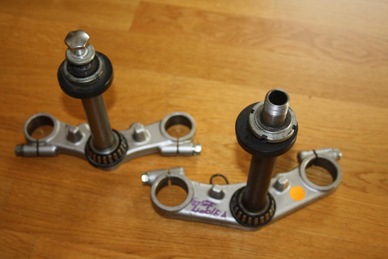

Nun habe ich auch endlich meine Hebebühne in der Garage stehen, somit konnte ich am letzten WE endlich mal anfangen. Mit freundlicher Unterstützung eines Freundes wurde dann begonnen, wie Lila-Milka-Kuh zu zerlegen......

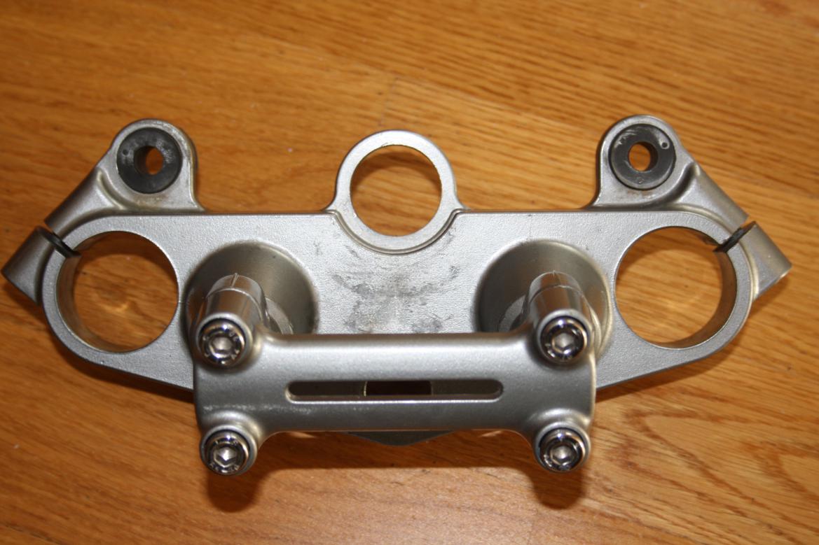

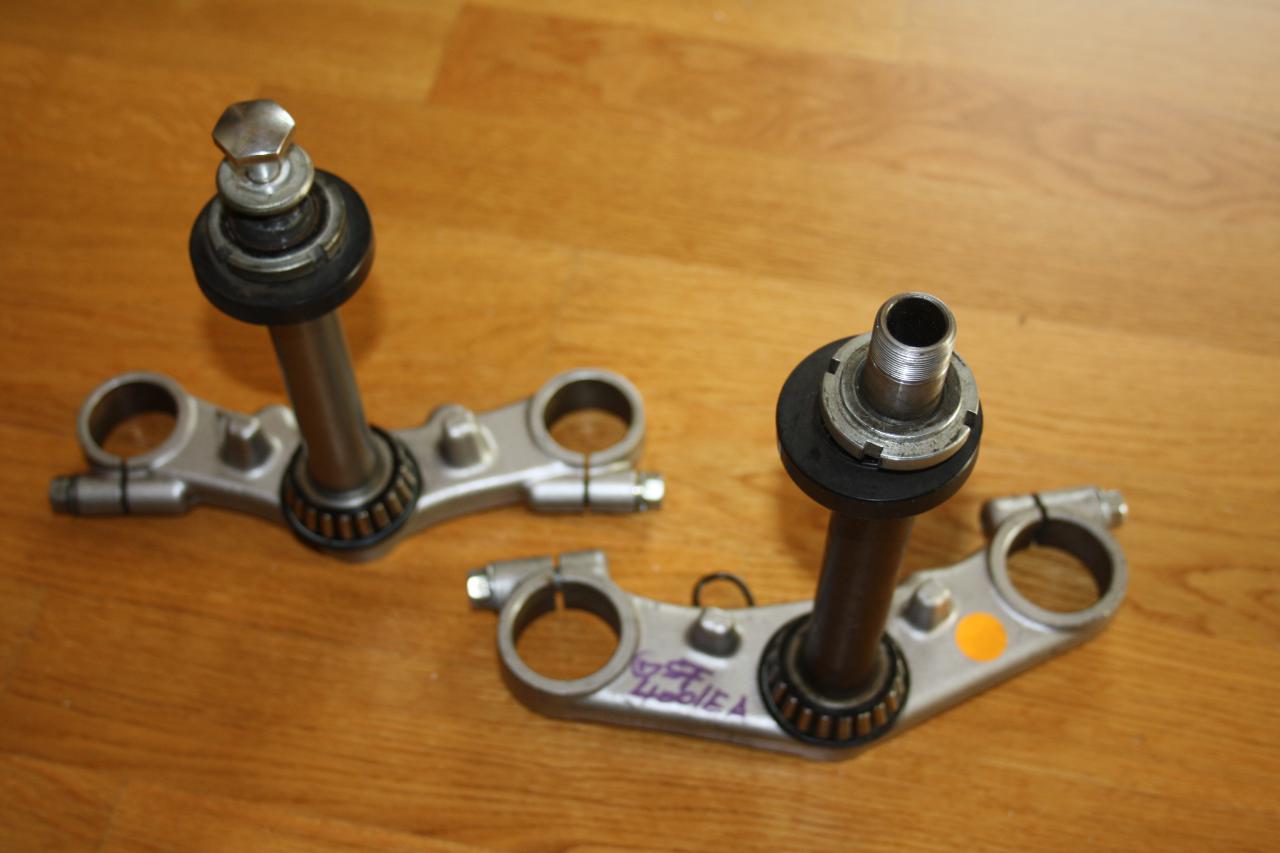

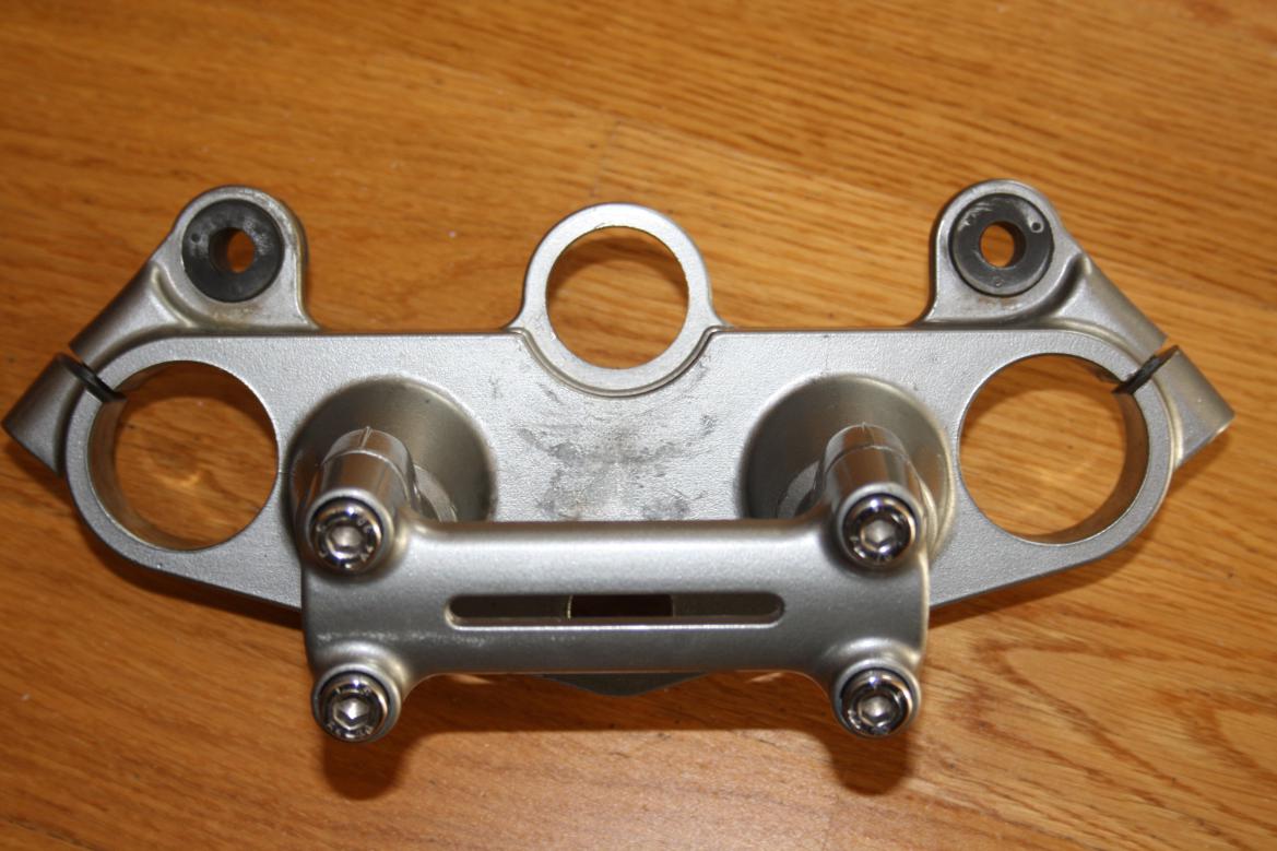

Folgende "Neu"-Teile habe ich mir bereits besorgt:
Für Hinten:
Schwinge, Federbein, Bremssattel, Bremsscheibe, Bremsanker und Ankerstrebe, Kettenblattträger, Felge
Für Vorn:
Gabelholme, Gabelbrücken, Bremssättel, Bremsscheiben, Felge, Gabelstabilisator, Superbikelenker, Klemmböcke
Für Unten:
Bugspoiler
Für'n Arsch:
Heckrahmen einer Buell X1, inkl. Sitz
Für's Ohr:
BSM Future Komplettanlage
Was auf jeden Fall noch fehlt:
- Hauptscheinwerfer und Lampenmaske
- Stahlflex-Bremsleitungen komplett
- vernünftiges Hebelwerk für Kupplung und Bremse
- evtl. noch eine schöne Fussrastenanlage und
- mit Sicherheit massenhaft Kleinteile. Beim Zerlegen habe ich doch feststellen müssen, dass Schrauben nach 16-17 Jahren nicht zwangsläufig im Originalzustand sein müssen, hier wird wohl Ersatz in vielen Fällen dringend gebraucht.
Aber dank "Caramba" ist mir bislang noch keine abgeschert, toi, toi, toi.....
Um das Gesamtbudget in Grenzen zu halten werden überflüssige Teile demnächst zum Kauf angeboten.
To be continued.......

Standard Motor raus...

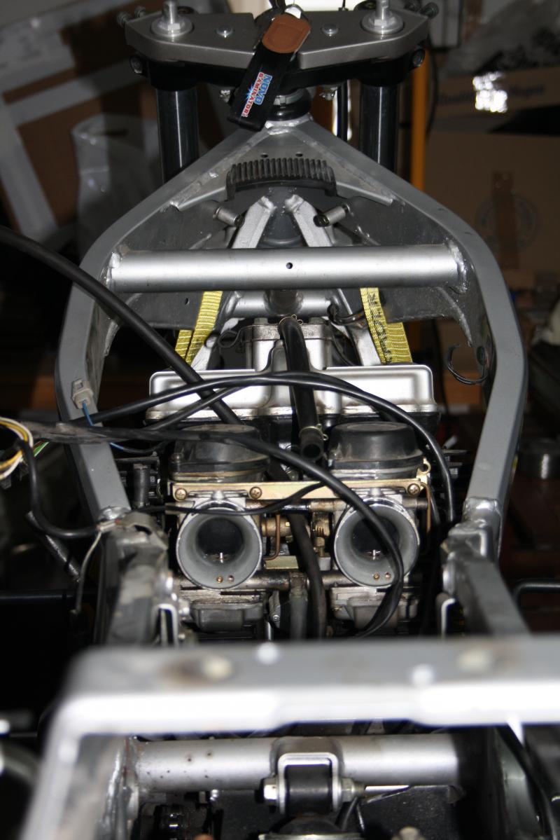

So, kleines Update:
Heute den Motor ausgebaut.
An sich keine große Geschichte, aaaaaaber:
Motor wird gehalten von vier Steckachsen, die nach links entnommen werden.
Drei davon waren binnen ein paar Minuten raus, nur die vierte (vorn oben) hat mich wahnsinnig gemacht.
Habe von ca. 12:00 - 17:00 Uhr versucht diese rauszubekommen....
Mutter rechts ging ohne Probelem ab, aber an der Stelle, wo die Achse durch die Halterung im Motorblock geht, hat offensichtlich der Zahn der Zeit zugeschlagen.
Dem war nicht beizukommen, völlig fest gerostet.
Auch der Einsatz einer halben Dose Bremsenreiniger hat nichts gebracht, ebenso wenig massive Schläge mit dickem Moker auf die Achse von rechts.
Ergebnis: hatte letztlich die Schnauze voll, großen Drehmo angesetzt und flugs die ganze Steckachse von linker Seite abgescheert.
Schöner Mist, die steckt nun natürlich noch drin, mal sehen, was WD 40 oder evtl. mal Bremsflüssigkeit über die Zeit bewirken.
Wenn alle Stricke reißen, muss halt die Flex ran, und ggf. noch am Motorblock ausbohren.....ich hoffe nicht.

mal wieder kleines Update:
Gestern die fiese abgescherrte Motorhalterung mit der Flex abgesägt, und anschließend astrein mit Cobaltbohrer (2mm) ca. 2,5 cm tief angebohrt.
Danach waren es nur noch ein paar Hammerschläge mit Austreiber, und "arrivederci" Motorhalterung.
Dann noch Schwinge und Gabel ausgebaut, jetzt steht nur noch der nackte Rahmen da.
Den werde ich die nächsten Tage mal gründlich reinigen, und dann anschließend mit dem Heckrahmen der Buell zum TÜV fahren.
Muss ja irgendwann dort mal vorstellig werden, um zu klären, was geht, und was nicht geht......

Mit dem Rahmen und der damit verbundenen TÜV-Vorführung bin ich noch nicht wirklich weiter. Kenne aber inzwischen jemanden, der einen kennt, der einen kennt....
Das nackte Skelett.....

Standard Update II
Werde jetzt mal nach einer Schlosserei suchen, die mir das Lenkschaftrohr aus der unteren Gabelbrücke der GS auspresst, und in die untere Gabelbrücke der GSF 400 Bandit einpresst.
Links im Bild die untere GB der GS, rechts im Bild die untere GB der 400er Bandit.
Das 2. Bild zeigt die obere GB der VX 800, die kommt oben an die Gabel....
Falls jemand von Euch eine Firma kennt, die sowas (am besten für'n 5er in die Kaffekasse) in Chemnitz oder Leipzig machen kann, immer raus damit!!!
Morgen werde ich mal versuchen, das Zündschloss aus der alten GB der GS rauszubekommen, scheint gem. diverse Threads im Forum ja 'ne schöne Frickelei zu sein......
War gerade mit Jim per PN im Kontakt.
Was würdet ihr mit den Gabelbrücken machen?
Strahlen und Pulvern, oder Lackieren???? Was ist günstiger????

Das Lenkschaftrohr ist jetzt in der richtigen Gabelbrücke.
Ein neues Lenkkopflager wird es auch noch geben.
Das Zündschloss musste ich ausbohren, war aber kein großer Akt, jetzt sitzt es an der GB der VX 800. Alles tutti also bis dahin.
Was jetzt noch zwingend fehlt, ist die Zentrierhülse für die obere GB der VX800, wie im Wiki beschrieben. Hat jemand eine Idee, wo das herzubekommen ist?
Von der Idee, den Rahmen pulvern zu lassen, bin ich erstmal wieder abgerückt.
Dabei wird mit hoher Wahrscheinlichkeit die im Lenkkopf eingestanzte Rahmennummer überdeckt, und da wird der TÜV nicht mitspielen. Also doch lackieren.
Signaturen sind doof.....
Alt 07.04.2012, 09:47:25   #42
Die Hülse kann dir eigentlich jeder Dreher machen, du musst Sie nur auf dein Schaftrohr anpassen, das bedeutet du musst die Gabelbrücke einbauen und dann muss er Maß nehmen.
Das Problem ist, das der obere Gewindeansatz am GS Schaftrohr angeschweißt ist, ergo hat jedes Rohr an der Naht ein anderes Maß.
Das sollte ich dann vielleicht auch noch mal ins wiki schreiben.......
Wegen pulvern, ich klebe die Nummer vor dem strahlen ab, und vor dem pulvern auch noch mal, nach dem pulvern kleb ich den Rahmen ab, und lackiere die Nummer aus der Dose über.
