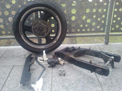

So, gesagt, getan: Die blaue ist erstmal komplett zerlegt!
Bei der "Lucky" hab ich den B6-Umbau rausgeschmissen, und mal Spaßenshalber das RGV-Schwingen-Kit montiert und endlich mal eine Probefahrt damit gemacht!
Soweit, sogut, fährt sich Klasse!
Musste aber leider feststellen, das der Schwingenüberzug beim einfedern gegen die Soziusraste stößt!
Egal, werd die Soziusrasten einfach abflexen, und durch andere, schraubbare erstetzen.
Hier ein paar Bilder von den rausgeworfenen B6-Teilen und der neuen Schwinge in der "Lucky":
