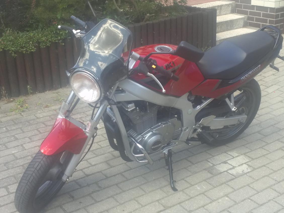

so, also ich hab jetz das ergebnis:
im motor waren wohl noch ganze 100ml von schwarzem, dickem Öl (noch dicker und zähflüssiger als dieser zuckerrübensirup)
Folge: Motorschaden.
Es hat sich nicht mehr gelohnt diesen zu reparieren, da die reparatur den Fahrzeugwert bei weitem überstiegen hätte.
Also haben mir meine Eltern kurzfristig einfach mal ne neue GS gekauft
