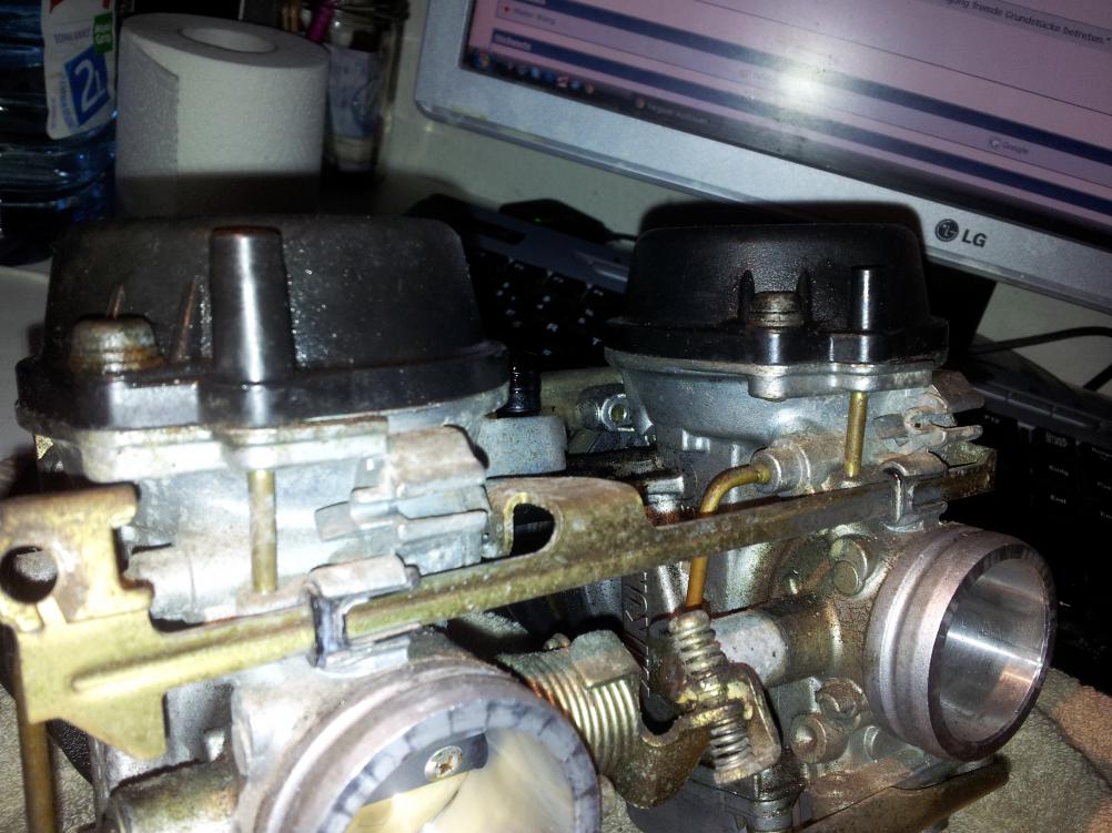

Auf dem Vergaser auf diesen Schwarzen Deckeln sind ja so Schwarze Zipfel drauf habe bemerkt dort fehlt bei mir einer..... ist das schlimm ????
Fotos wären super

Hier sieht man die genau das einer fehlt
Normal dürfte das nicht sein, das sind die Anschlüsse zum Synchronisieren. Wenn einer fehlt wird falschluft angezogen. Aber das kommt mir alles mal wieder so bekannt vor ^^. Sah bei mir nicht anderst aus, alles schön verhunzt und der eine Gummi von den Synchroanschlüssen hatte gefehlt. Ich hatte mir so geholen, habe ein Stück Schlauch genommen der auf den Anschluss draufpasst eine kleine Rohrschelle eine Schraube in den Schlauch reingedreht, Schelle drüber und nochmal mit Uni Dichtung abgedichtet. Hat bis jetzt gehalten (; war aber nur eine Notlösung für mich weil ich unbedingt fahren wollte.
