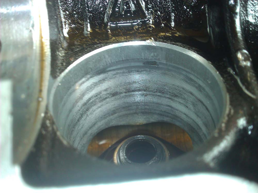

@Höni: Stell mal ein Bild von Tasse und Führung im Kopf rein....
Wenn die so steckt muss sie angerieben haben - und man müsste entweder auf der Tasse und/oder im Kopf Spuren sehen.

Bilder muss ich morgen machen, hab kein Licht in der Garage.
Wenn ich Schleifspuren finde könnt ich doch eigentlich genau an den Stellen was wegschleifen -> da lags ja schließlich an...
Im normalen Betrieb ist da ja Öl dazwischen, daher wäre eine nicht so glatte Oberfläche zwar nicht gut, aber auch nicht sonderlich schlimm.

So, war heute mal wieder am Schrauben und hab Bilder gemacht.
Werd in nächster Zeit nur an den Wochenenden zum Basteln kommen, morgen fängt mein Praxissemester in Weissach an.
Hab gestern beim Teileabholen nen kleinen Schreck gekriegt. 60€ für so n doofes Ventil... Bei meinem Golf hat das Teil n 10er gekostet.
Hits:	1176
Größe:	82,3 KB
ID:	15587   Klicke auf die Grafik für eine größere Ansicht
Hits:	1191
Größe:	88,7 KB

Also irgendwie bin ich zu blöd um die Tassenstössel raus bzw reinzukriegen.
Bin dieses Wochenende wieder in Ulm, Zeit zum Schrauben.
Hab die Tasse vom kaputten Ventil den halben Nachmittag mit Schmirgelpapier bearbeitet -> keine Besserung. Dann wollte ich um die Führung zu Testen eine andere Tasse rausziehen. Die Tasse hab ich ca 90% draußen, allerdings sitzt die jetzt so fest, das ich sie mit der Zange nicht herausbekomme.
Den dritten Stössel hab ich rausbekommen, krieg ihn aber nicht mehr rein.
Den vierten rühr ich nicht an
Jemand ne Idee was da los ist oder was ich falsch mache?
@Rocky: Ich vermute dass das irgendwie mit der festen Tasse zusammenhängt. Vllt kommt aber auch die feste Tasse vom kaputten Ventil... keine Ahnung
Höni ist offline   Mit Zitat antworten

Wenn die Nocken runter sind sollten die ganz leicht rausgehen.
Bei mit glitten die von allein raus nachdem ich den ZylKopf auf den Kopf gelegt hab.
Könnte es sein das da falsche, nicht passende Stößel verbaut wurden?

Kann sein, hab den Motor zum ersten Mal offen seit ich sie gekauft hab. Und da der Vorbesitzer sich ne Drossel aus Gummischlauch gebaut hat trau ich dem recht viel zu...
Aber der Motor lief ja eigentlich problemlos und irgendwie reinbekommen muss er die ja auch haben...

Alt 10.03.2013, 16:00:34   #46
Haben die Teile ne Passung? Weil dann wäre ja 1/10 schon echt viel Toleranz.
Dass du die Tassenstößel nicht ganz rausbekommen hast könnte dran liegen, dass du sie auf dem letzten Ende verkantet hast. Dann klemmen die. Ich würds nochmal vorsichtig und mit viel Gefühl versuchen
Alt 10.03.2013, 16:10:35   #47

Beiträge: 256
Die verkanten sich sehr!! leicht, war bei mir auch so.
Und die 0,1mm Toleranz werden wohl die Angabe des Messfehlers sein (Messchieber?)

Die Maße von den Tassenstösseln stimmen laut Messschieber.
Mir kam heute eine geniale Idee. Hätte man früher drauf kommen können...
Die meisten Passungen werden auf ca. 20°C ausgelegt. Wenn man jetzt aber bei Schneefall -> ca. 0-2°C versucht die Passung zu fügen wird das nichts.
Hab den Kopf vorhin leicht aufgewärmt und siehe da, die Stößel sind wieder drin. Geglitten sind sie zwar immernoch nicht, aber drin sind se. Nur einer macht mir noch Sorgen, der lässt sich nicht drehen und mit meiner Zange bekomm ich den auch nicht mehr raus...
Und: ne Ventilfederpresse spart viel Arbeit
Danke für eure Tips und Unterstützung soweit. Ein Glück is es draußen zur Zeit noch nicht so warm, da is es nicht so schlimm dass die Kleine noch zerlegt ist.
