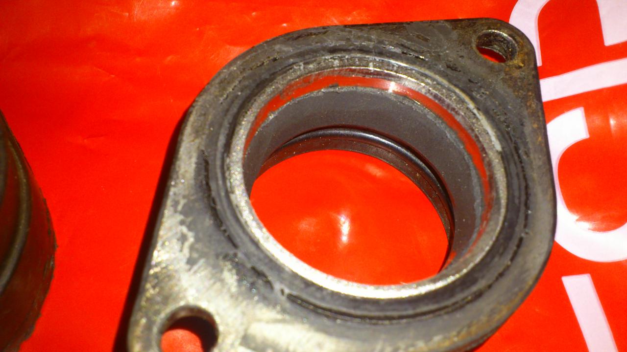

Besorg dir die richtigen Düsen (122,5 und 125) und zeig mal die Stutzen.
Die haben am Einlass eine Kante. Da dort der Vergaser drinsteckt zählt nur der innere Durchmesser.
Verengte Ansaugstutzen erkennst du ganz schnell...die sind eindeutig verengt.

Also die Ansaugstutzen sind definitiv nicht verengt sondern vorne an dem Metallring aufgeshliffen und haben jetzt 35,8mm also bissl mehr als sie ham sollten.
Ich schau grad mal im Forum ob jmd. die Düsen verkauft, falls nich muss ich mir die wohl irgendwie selbst basteln wobei das mit 1,225mm vllt nich ganz 100% umsetzbar wird....

Mach doch mal Bilder von den Stutzen...wenn die verpfuscht sind, fährst du mit Neuen vielleicht besser, die das Gemisch weniger behindern...

Bilder kommen sofort, sofern mein Handy nich schlapp macht.

So hier noch 'n Bilder
/edit: Meinst die kann ich nochma reinbasteln oder gleich neue?
