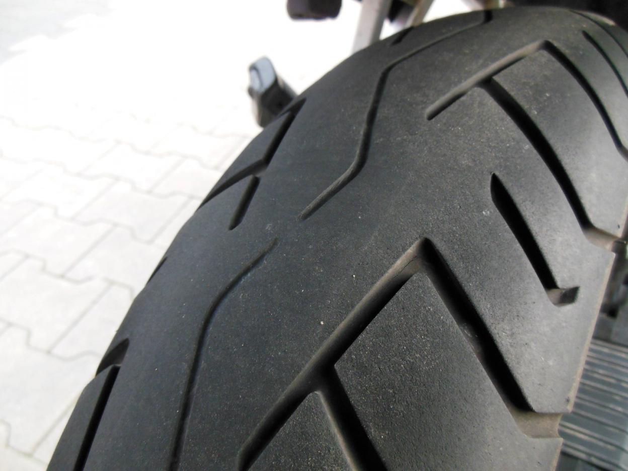

So hab jetzt mal vorne 2,4 und hinten 2,7 drauf.
fährt sich eigentlich ganz gut manchmal ein bisschen holprig. Hab das jetzt ca. 1000 Km so! Vorne sind jetzt aber Sägezähne am Reifen.... Weiß nicht obs daher kommt. Naja aber ist ja nichts schlimmer oder?

Sägezähne kannte ich bis jetzt garnicht, noch nie von gehört oder gesehen, muss ich mal drauf achten
Bin gestern mitm Kumpel gefahren, er mit ner Kawasaki Zephyr 750, ich habe Luft kontrolliert bei mir zu Hause und ihn gefragt ob er auch gleich nachgucken will.
Er fragt erstmal "wieviel Druck muss da überhaupt drauf?" Hinten hatte er 2 Bar da meinte ich schon kommt mir wenig vor, ich hab bei mir 2,7 hinten drauf gemacht da hat er 2,6 bei sich drauf gemacht. Er hat sich draufgesetzt ist 1 meter gerollt und hat sofort einen Unterschied bemerkt. Beim fahren auch sofort begeistert wie schnell das Motorrad auf einmal beschleunigt

Hmm...ich dachte immer, dass die Sägezähne am Vorderradreifen von zu geringem Druck kommen und Bridgestone deshalb die höheren Drücke empfiehlt...
bei 2,4 bar sollte das eigentlich nichtmehr passieren...kannst ja mal 2,45 oder 2,5 bar vorn probieren.
Womit misst du den Druck?
Bei kalten Reifen vor Fahrtantritt?

Einmal mit so einem Mechanischen Reifedruckprüfer und bin jetzt jedes mal bei jeder Fahrt zur Tanke gefahren und hab den Druck da geprüft. Sind keine 500 Meter. Vielleicht ist es mir ja vorher nicht aufgefallen das er Sägezähne hatte. Bin mir nicht so sicher. Aber hat das irgendeinen Nachteil? Aso also ich denke das es Sägezähne sind. Wenn ich Über den reifen rüber fühle spüre ich so Kanten am Profil Genau da wo die Stege des Profils enden. Kanns leider nicht besser beschreiben.....^^
Aso und gehen die wieder weg?

Mach doch mal ein Foto davon.

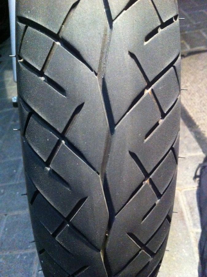

Kommen

Ich denke das ist altbekannt, Sägezahn und BT45, war der Grund warum ich mir den Reifen nicht gekauft hab.
Der Reifen hat halt Profil-Blöcke die sich verwinden wenn man drauf fahrt.
Sägezähne können die Fahreigenschaften verschlechtern, mehr Abrollwiederstand etc.
