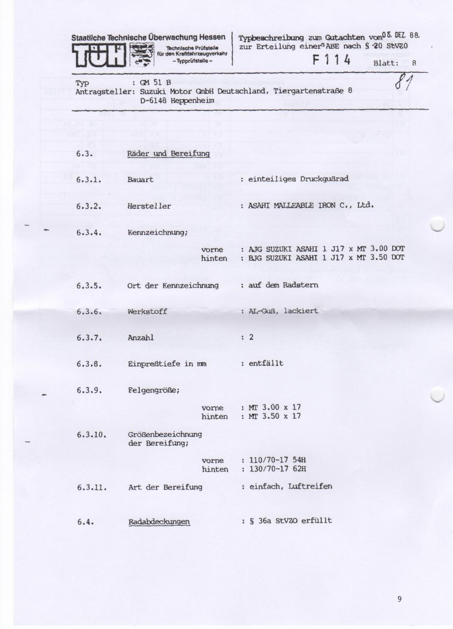

Zitat von schäntz Beitrag anzeigen
...eigentlich nicht mal der, denn laut DEKRA läuft die Betriebserlaubnis der GS nur auf Diagonalreifen.
(aber wo kein Kläger da kein Richter)
Das find ich jetzt aber merkwürdig, Hier steht davon nichts...

Genau.
Aber Diagonal- und Radialreifen dürfen AFAIK! nicht gemischt werden
...die Größenangabe 110/70 - 17
und 130/70 - 17 definiert durch
den "-" einen Reifen diagonaler Bauart.
