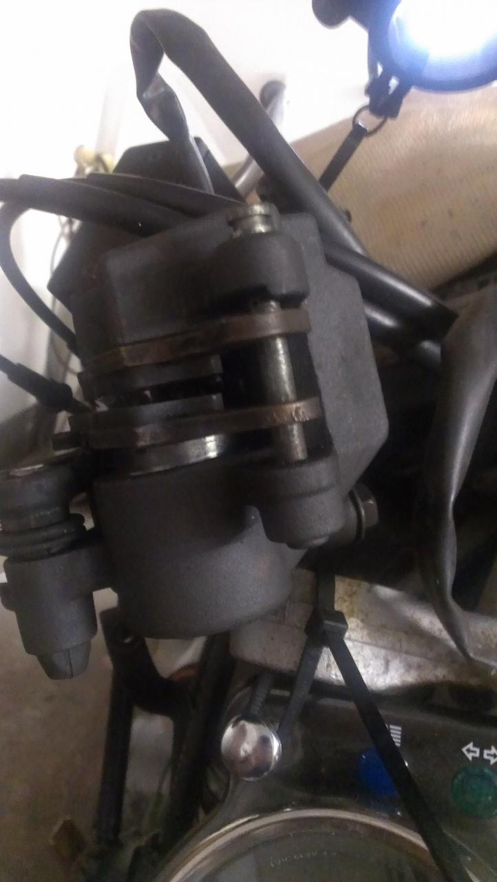

Da ich gerade dabei bin meine verunfallte GS500F auf Vordermann zu bringen, ist mir aufgefallen, dass ja beim vorderen Bremssattel diese Stange ist, welche die Bremsbacken hält.
Diese kann ich so herausziehen, ich bin mir nicht sicher, ob das so richtig ist. Wird diese noch irgendwie andersweitig gehalten oder wird diese einfach nur auf Anschlag reingesteckt?
Würde mich über Antworten freuen. Habe das ganze mal mit Bildern untermalt.

Siehst du das kleine Loch?
Da muss ein Sicherungssplint rein, wenn der Bolzen durchgesteckt ist!

Alt 28.07.2013, 16:58:46   #3
Genau so ist es...

Alt 28.07.2013, 17:04:37   #5
Wenn ich mich jetzt nicht ganz stark irre, ist das ab 1996 mit Einführung der beiden großen Kolben so, ist ganz sicher der bessere Weg.
So können die Beläge nicht mehr von alleine raus fallen wenn man die falsch montiert.

Boah Ich danke euch, habe Ich vollkommen übersehen. Mal schauen wo Ich den auftreiben kann.

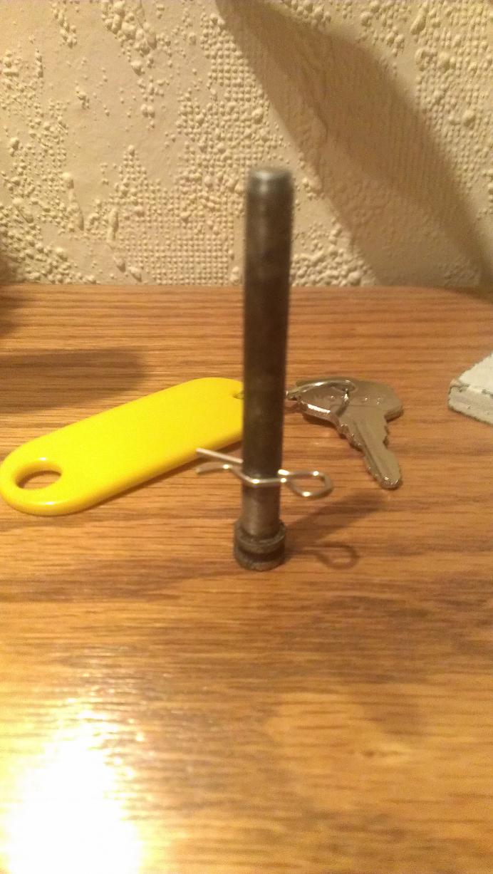

Problem gelöst. Ursache dafür, dass ich das Löchli nicht gleich entdeckt habe, ist wohl, dass es ziemlich dicht gemoddert war mit Dreck...
Bloß die Frage, ob ich vorher ohne unterwegs war oder sich der Splint beim Unfall verabschiedet hat, auf welche Weise auch immer

Alt 28.07.2013, 22:11:53   #11
Hübscher neuer Splint!
Das Loch sieht man aber auf deinen Bildern im Ursprungspost ganz gut...naja, wenn man weiß, wonach man suchen muss ^^

Hatte mich sehrauf den Kopf fixiert, sah erst so aus, als ob dort so ein Ring drauf gesteckt werden kann.
