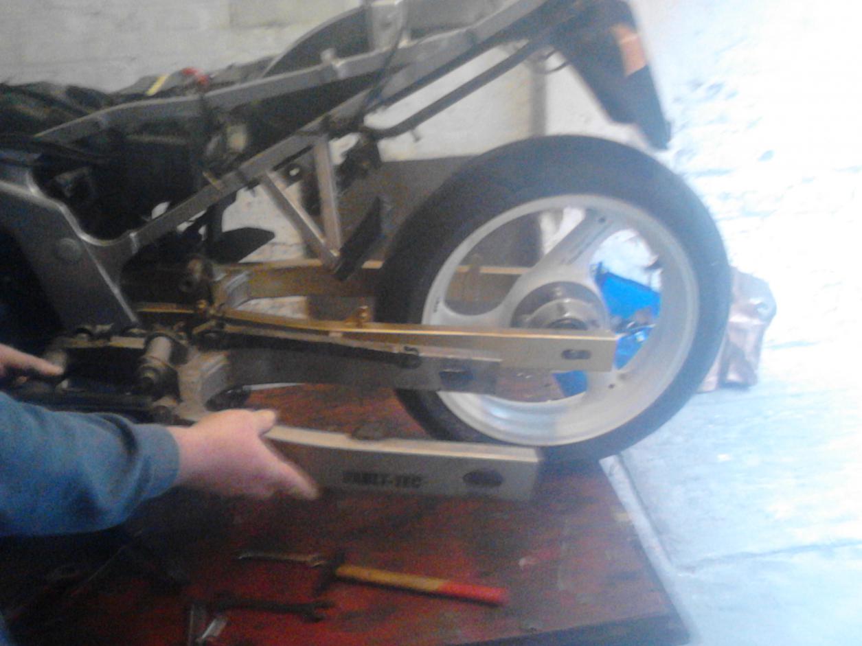

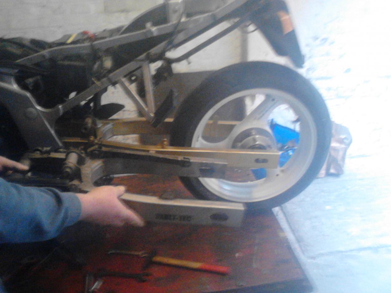

Hey,
sollte passen mit der Länge. Siehe hier: http://p1.bikepics.com/2010/08/07/bi...35015-full.jpg
Musste den Spritzschutz hinten etwas kürzen

Die Schwinge ist genial, keine Frage. Da hat Jim super Arbeit geleistet.
Mit dem nächsten TÜV kommt auch eine ganzjährige Zulassung und damit auch einen kleinen Kennzeichen. Wir müssen uns dann nur überlegen, wie ich das befestige. Da muss ich wohl irgendwas bauen. Im Wohnzimmer macht sowas nur nicht ganz soviel Spaß
Meraius ist offline   Mit Zitat antworten
Alt 07.01.2014, 07:50:58   #245
na so schlimm ist es ja gar nicht
Spritzschutz muss geändert werden, das ist klar. So kann man das nicht lassen.
Wegen Nummerschildhalter könnt Ihr mal bei BALU nachfragen, der hat da so ein schönes, kleines Teil.
Ihr solltet aber mal die ganze Umlenkung verbauen, damit Sie auf eigenen Rädern steht und dann mal ein Bild machen.
Wenn Ihr die Schwinge kürzer wollt, dann lasst es mich wissen.
Die Weisse gibts schon lange nicht mehr, aber die Neue wird Dir auch gefallen. Geduld!
Alt 07.01.2014, 13:13:50   #246
Man kann sich das Leben aber auch selber schwer machen.
Also lange Schwinge sieht geil aus. Drin lassen. Wie Jim schon sagte Umlenkung rein Federbein rein und schauen wo sie steht.
Den Spritzschutz absägen unterm Kasten, oder noch besser gleich die Unterverkleidung vom balu rein und dem sein Kennzeichenhalter und glücklich sein.
Denkt nicht immer so viel, das bringt nichts. Was ist den daran so schwer?
Alt 07.01.2014, 19:11:25   #247
Meraius
Benutzerbild von Meraius
Registriert seit: 05.01.2014
Beiträge: 5
Ich hab halt keine Ahnung (naja, Ahnung haben wir wohl alle)!
Meine Idee war den Unterbau auszubauen und dann ne Plexiglasscheibe einzusetzten. Von wegen Dreck und Wasser unter der Sitzbank.
Achso: Hier noch was abschneiden und da noch was umbauen ist aber nicht Plug and Play
Und nein, wir wollen sie nicht kürzer!!
Alt 07.01.2014, 19:56:10   #248
Plexiglas?
Wie willste das vernünftig gerundet bekommen und warum Plexiglas? Damit man die Sitzbank von unten sieht?
Schau dir von Balu Racing die Heckunterverkleidung an. Die ist aus GFK und wird einfach gegen das originale ABS-Plastegeraffel getauscht.
Gibt da sogar eine Version, wo schon ein Kennzeichenhalter dabei ist.
Ohne die originale Verlängerung am Spritzschutz, sieht man bei Sauwetter am Rücken auch saumäßig aus. So wie du es jetzt hast, hast du also schon weniger Sprtzschutz als original.
Und, dass das mit der langen Schwinge nicht so bleiben kann, ist ja auch offensichtlich.
Edit:
http://www.balu-racing.de/motoparts/...1e3fvvv585sbb4
Bevor du für 30€ mehr bei Ebay kaufst
Geändert von Saugwurmmensch (07.01.2014 um 20:14:28 Uhr)
Alt 08.01.2014, 08:28:10   #249
Wenn du was haben willst was P&P ist, dann haste mit der GS das falsche Motorrad!
Es passt halt viel, aber du musst immer irgendwelche Sachen drum rum ändern.
Die Schwinge passt aber weil sie original ist P&P. Du musst halt nur die Höhe anpassen.
Und bevor du die Unterverkleidung vom balu kaufst, da musste dir auch Halter bauen, und das Sitzbankschloß versetzen..... Die passt zwar von der Form her P&P aber den Rest must du auch anpassen.......
Nicht böse sein, aber ihr seit schon etwas naiv wenn ihr glaubt das ist alles so einfach. Ein wenig handwerkliches Geschick, und Mut zur Lücke sollte man schon haben.
Warum habt Ihr den Jims Angebot nicht angenommen? Dann wäre sie technisch schon fertig..... Kommt übrigens sehr selten vor das er das Angebot macht sie euch umzubauen....... Vor allem wenn man so wenig Ahnung hat.....
Alt 08.01.2014, 09:07:51   #250
zu 1: gute Idee, da ja das Rad viel weiter hinten federt. Werd auch Plexi in 5mm Stärke bei der Neuen verwenden.
zu 2: P&P ist das schon! Und nen Halter anfertigen ist auch nicht so mühsam.
zu 3: Sehr gute Entscheidung
