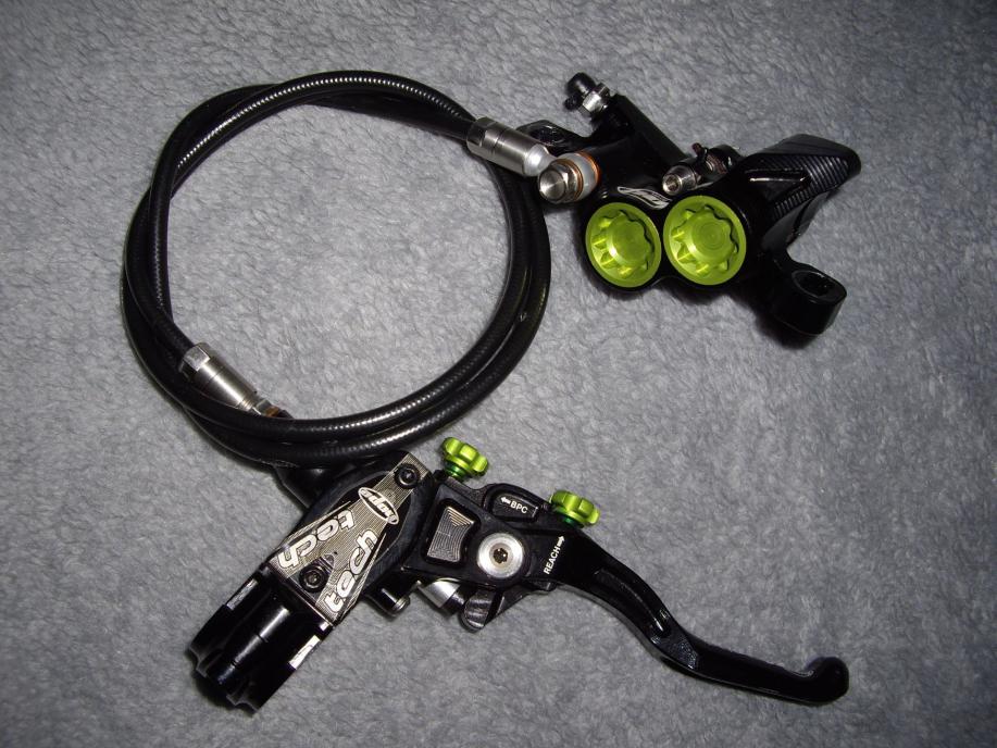

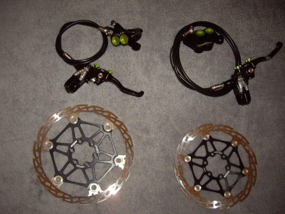

@ SWM: Meine Fahrradbremse
Hits:	1174
Größe:	105,4 KB
ID:	19260   Klicke auf die Grafik für eine größere Ansicht
Hits:	1180
Größe:	105,5 KB

Nice ^^
Nagut, die ist besser als die GS-Bremse

Neid!! Ich hätt auch gern das Geld für ne Hope...reicht aber leider nur dür ne Shimano XT
Für einfachere Zwecke ist die vollkommen ausreichend

Ja das schon, aber ich mag Hope trotzdem mehr...von der Funktion her tut sich bei beiden nicht viel, aber optisch ist Hope einfach viel edler ^^
