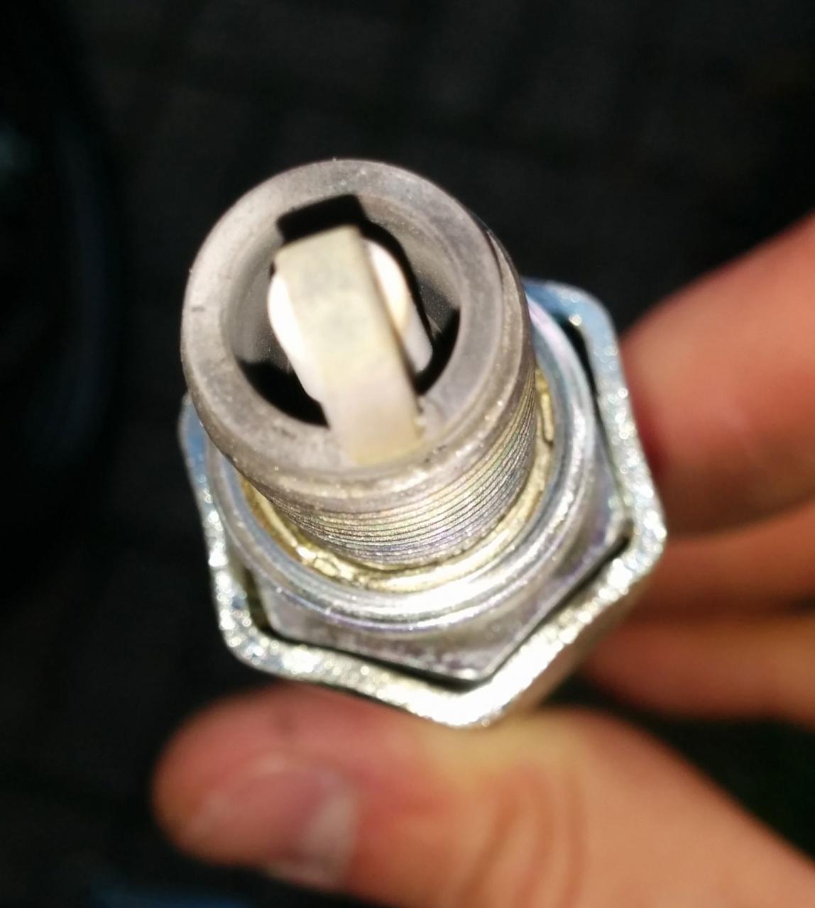

Ich habe drei Bilder der Zündkerze des rechten Zylinders (die Kerze des linken Zylinders sieht genauso aus) angehangen, eventuell kann man durch die Bilder den Fehler erkennen. Ist die Färbung okay?

Die Kerze sieht aus, wie sie aussehen muss.
Ein Rucken beim Lastwechsel ist normal. Kommt aber drauf an, ob das der ganz normale Lastwechselruck ist oder noch was zusätzliches.
Wenn der Motor nicht richtig heiß ist, ist es leicht durch die Abgasuntersuchung zu fallen.
Vielleicht war noch der Choke drin oder es wurde nicht im erhöhten Leerlauf gemessen.
Zu viele Unwägbarkeiten, ohne genauere Prüfung.
Such dir doch mal jemanden mit GS aus der Nähe und tauscht mal ne Runde die Maschinen. Im direkten Vergleich merkt man schnell ob es deutliche Unterschiede gibt.

Im Fahrzeugbrief steht "Leistungssteig. D. Gasschieber Ohne Bohrung, Hauptdüse 117"
diese Daten werden normalerweise vom Prüfer ohne Kontrolle aus einem Gutachten übernommen
was wirklich verbaut ist kannst du nur durch Nachschauen herausfinden
Kerze sieht aber ok aus - wenn sie auf der Autobahn über 170 kommt sollte alles passen
ansonsten wie swm schon sagte

Da es bei der SV650 vor Jahren genau das gleiche Rucken war, gehe ich davon aus, dass es normal ist - bis ich es mal auf einer anderen GS500 testen kann.
Choke war nicht drin, Drehzahl betrug etwa 4000 Umdrehungen.
Da der Motor aber definitiv nicht auf Betriebstemperatur war, lasse ich es erst einmal damit sein. Vor allem wenn das Zündkerzenbild super ist. Dann bin ich mal auf die nächste Abnahme 2016 gespannt.
Die sind ja lustig. Würde ich also das Fahrzeug in den Originalzustand versetzen in dem ich die passende Hauptdüse einbaue, hätte ich eine erloschene Betriebserlaubnis. Wahnsinn. Ich bin gespannt, was wirklich verbaut ist.
Höchstgeschwindigkeit werde ich ergänzen, sobald ich sie erprobt habe.

naja der Prüfer hatte vermutlich schon Unterlagen vorliegen aus denen er die er die Daten gewissenhaft übernommen hat ( wenn wir mal von einem Schreibfehler absehen )
und nur weil du irgendwelche Tabellen aus dem Internet fischst heißt das noch lang nicht , dass die dortigen Angaben auch immer stimmen müssen
deine Kerzen sehen zumindest nicht aus als ob sie ne noch kleinere Düse vertragen würden
