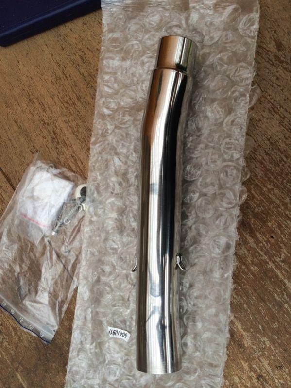

Alt 05.08.2014, 12:48:47   #8
Brauchste sowas:

Alt 05.08.2014, 20:39:44   #9
Beitrag
zeig doch mal, was du meinst...ein einzelnes Verbindungsrohr für die GS...irgendwo muss das ja passen
ich vermute mal, dass das hier gemeint ist.
https://www.louis.de/artikel/auspuff...0?list=9691101
Ich kann aber auch Falsch liegen.
Alt 05.08.2014, 21:32:07   #10
Das sind doch nur klitzekleine Adapter.
Du hast doch von Verbindungsrohren für die GS bei Louis angefangen. Dachte du hättest da was konkretes gesehn.
