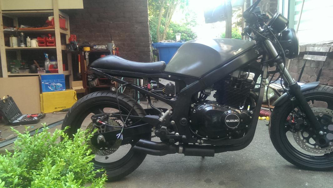

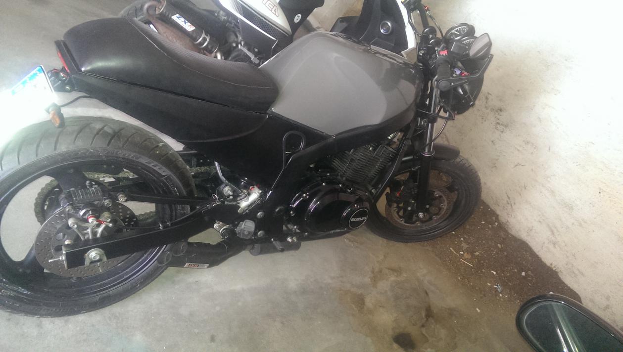

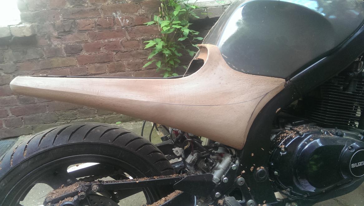

vielleicht bist ja mit Deinem Vorhaben bereits fertig, ansonsten...vom Thema her ähnelt sich unser Wunsch, auch wenn ich mich von der anfänglichen Racer-Geschichte am Ende ein wenig distanzieren wollte.
Fand, dass die GS dafür irgendwie nicht ganz die richtige Karre ist. Da dann aber bei diesem Entschluss ein Großteil der Klamotten bereits fertig war, hab ich versucht so´n Zwischending zu machen.
Wie ich das mit der Bank für mich gelöst hab, siehste auf den Bildern...und Scheibenheizung hab ich vermutlich auch
Der größte Mist war allerdings die Bastelei mit der Seitenverkleidung...ohne wie auf den meisten Umbaubildern im Netz zu sehen gefiel mir nicht, schon wegen Elektrik...bei Interesse kann ich gern einiges an Bildmaterial nachreichen

mag die Seitenverkleidung selber auch nicht, musste mir aber was einfallen lassen, da die originalen Urformen aus Clay kaputtgegangen sind. Auf deren Basis sollte ne GFK-Verkleidung entstehen. Jetzt ist es 0,8 Alu zusammengelötet um auch mal fahren zu können...
Heck ist gekürzt, 25x25 mm Einsatz zwischenschweißen lassen und die Brücke auf der das Schloß sitzt, so versetzt,gekürzt und verschweißt, dass die Schloßaufnahme an der Grundplatte des Sitzes gescheit schließt.
Für den TÜV war das in Ordnung, solange ordentlich gemacht und idealerweise von jemandem mit Schweißschein...war damit bei nem lokalen Kunstschmied den die vom TÜV wohl auch kannten
