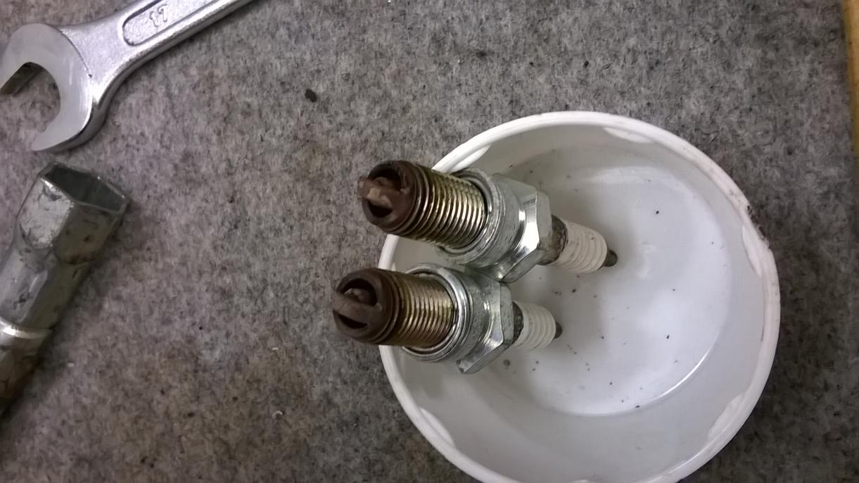

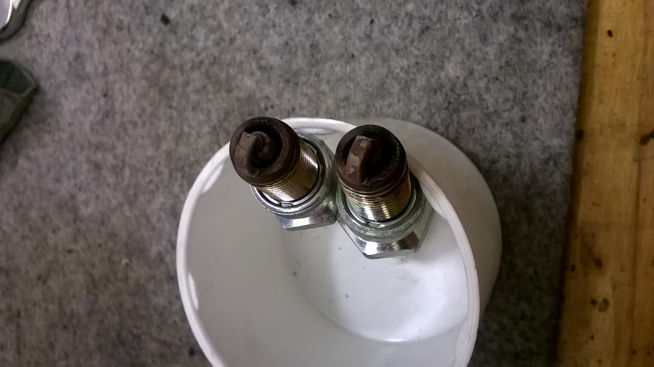

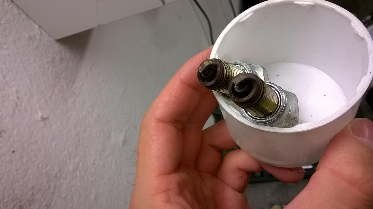

Und hier noch die Kerzenbilder nach einer ca. 30-45 minütigen normal/zügigen Fahrt.

Läuft meines Erachtens zu fett, Kerzen sehen sehr dunkel aus.
Paar Fragen dazu: richtiger Luffi drin und sauber, richtige Bedüsung, hast du selbst entdrosselt, Membrane nicht defekt und vielleicht "verklemmt" eingebaut, Nadeln richtig eingestellt auf mittlere Kerbe (ich habe meine sogar ne Kerbe höher gehangen, weil zu fett)???
Sag mal etwas mehr zu deinem Reinigungsvorgang und was du sonst noch alles gemacht hast.

Alt 08.09.2015, 08:45:20   #6
Bei einer gerissenen Membran stirbt, meiner Erfahrung nach, der Motor beim Gasgeben auf dem betreffenden Zylinder ab. Die Düsennadel geht dann ja nicht mehr hoch und der Zylinder bekommt ein viel zu mageres Gemisch.
Knallen deutet eigentlich auf ein zu mageres Gemisch hin.
Die hängende Drehzahl auch.
Irgendwas passt da nicht.
Zu den dunklen Zündkerzen. Das Kerzenbild ist nur eine "Momentaufnahme" von dem Zustand kurz vor dem Abstellen des Motors.
Will man nach einer Vollgasfahrt das Kerzenbild sehen, muss man bei Vollgas abstellen. Im Teillastbereich, dann eben im Teillastbereich usw.
Es macht also keinen Sinn, den Motor längere Zeit im Leerlauf laufen zu lassen um dann zu versuchen eine Aussage über das Vollgasgemisch zu treffen.
Wenn du wirklich eine Undichtigkeit im Ansaugtrakt ausschließen kannst, kannst du noch versuchsweise den Luftfiltereinlauf etwas abkleben. Da kann man wenigstens eine Tendenz erkennen.
Ich vermute, dass das Leerlaufgemisch eventuell ein wenig zu mager steht oder vll. die Leerlaufdüse nicht ganz frei ist.
