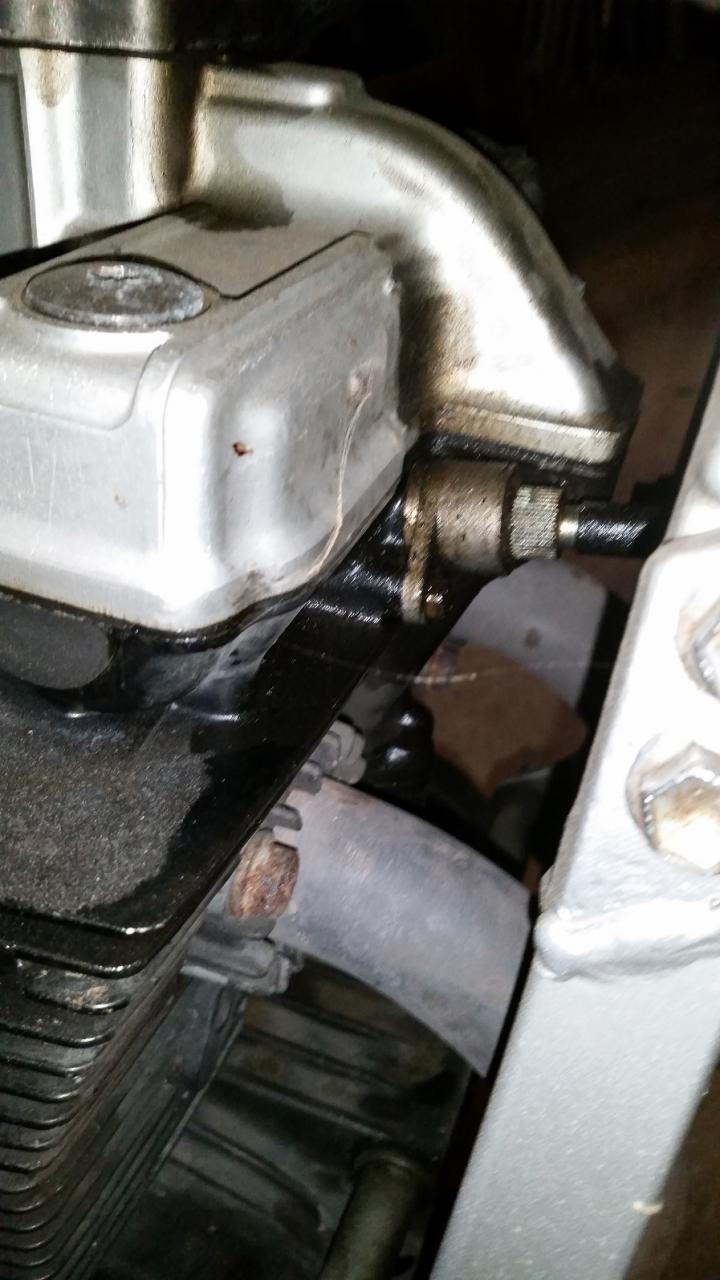

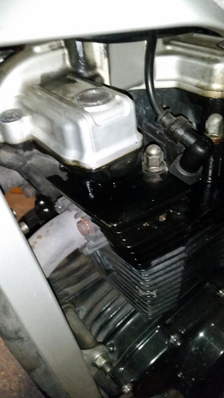

Ich habe auch gleich noch paar Bilder von meinem Ölverdreckten Motor gemacht. Es kommt tatsächlich aus dem oberen Teil des Motors. Weiß leider nicht, wie das Teil heißt
Es muss wahrscheinlich eine komplett neue Dichtung rein, oder würde es auch reichen, das Teil einfach nochmal bisschen fest zu ziehen? Bin mir da sehr unsicher, will auch nichts kaputt machen.
Was für eine Dichtung würde ich da brauchen?

sieht nach Ventildeckeldichtung aus....
kostenpunkt ~30 €
Um die zu wechseln musst du schon a weng Fingerfertig sein aber es ist ganz gut zu bewältigen.
Videoanleitung zum Ventile einstellen (da wird im endefekt das abmontiert was zum Wechseln der Dichtung nötig ist)
Eig. kannst du nicht viel falsch machen!
Besorg dir vorher das Reparaturhandbuch für die GS. Da ist ganz gut beschrieben was man wie abbauen muss.

Nachziehen geht nicht. Die Schrauben haben einen Bund, der innen am Schraubdom aufliegt, damit man sie nicht zu tief einschrauben kann. Wenn du da zu fest anziehst, reist du das Gewinde aus - und das wäre blöd, da es auf den NW-Lagerschalen sitzt......also Vorsicht und mit Gefühl anziehen, wenn du die neue Dichtung drinnen hast - die braucht nur wenig Druck um zu dichten!
Am 3. Bild dürfte das Problem zu erkennen sein: Die Dichtung sitzt scheinbar nicht richtig.....
